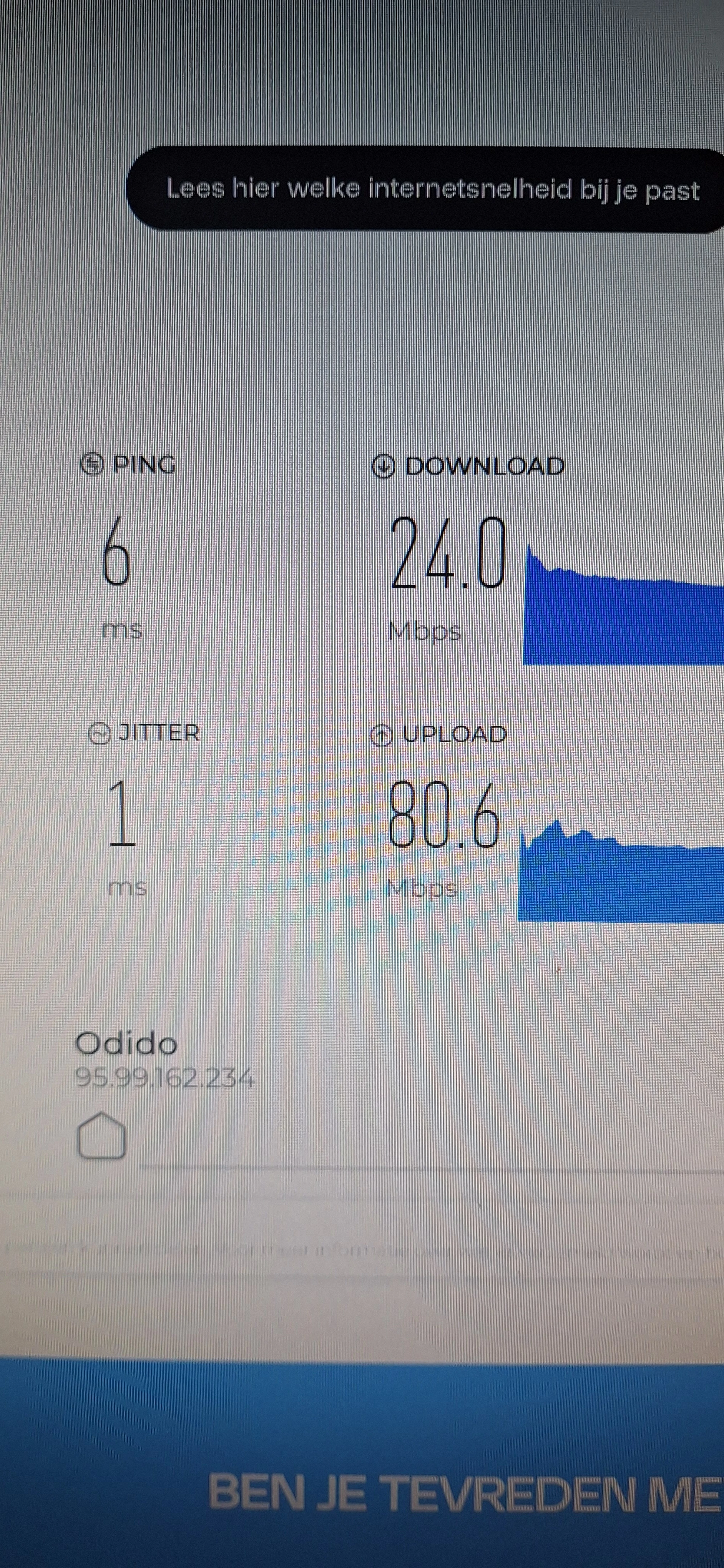

Na anderhalf jaar eindelijk een werkende glasvezel verbinding te hebben heb ik all van oodido gekregen apparaten geïnstalleerd.
Hier haal ik netjes bovengemiddeld 400/400
Nu heb ik vervolgens mijn uxg Lite achter het ont geplaatst en VLAN300 ingesteld.
Ik heb nu een werkende verbinding maar ver onder de snelheden via het zyxell modem.
Met Ziggo haalde ik wel de beloofde snelheden met de UXG-lite.
Ik heb ook al het mac adres gekloond van de zyxell dit had verder geen positief effect.

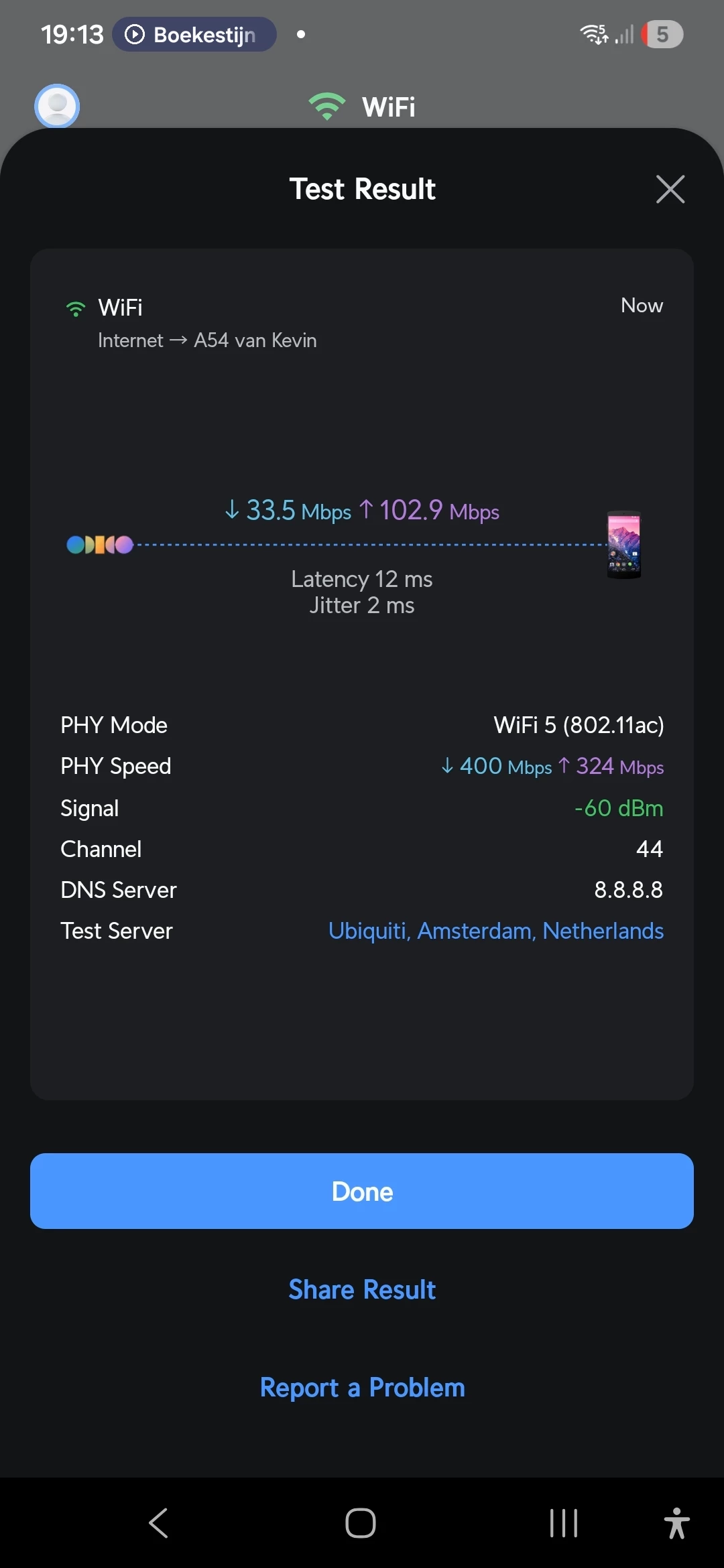

Had ik er wel even bij mogen melden inderdaad.
UXG-lite naar usw pro max 16  naar nano hd ap.
Het klopt dat die nanohd wifi5 is maar met Ziggo behaalde ik ongeveer 200/30
Bekabeld naar pc is de snelheid met zo laag.
Alvast bedankt voor het meedenken!

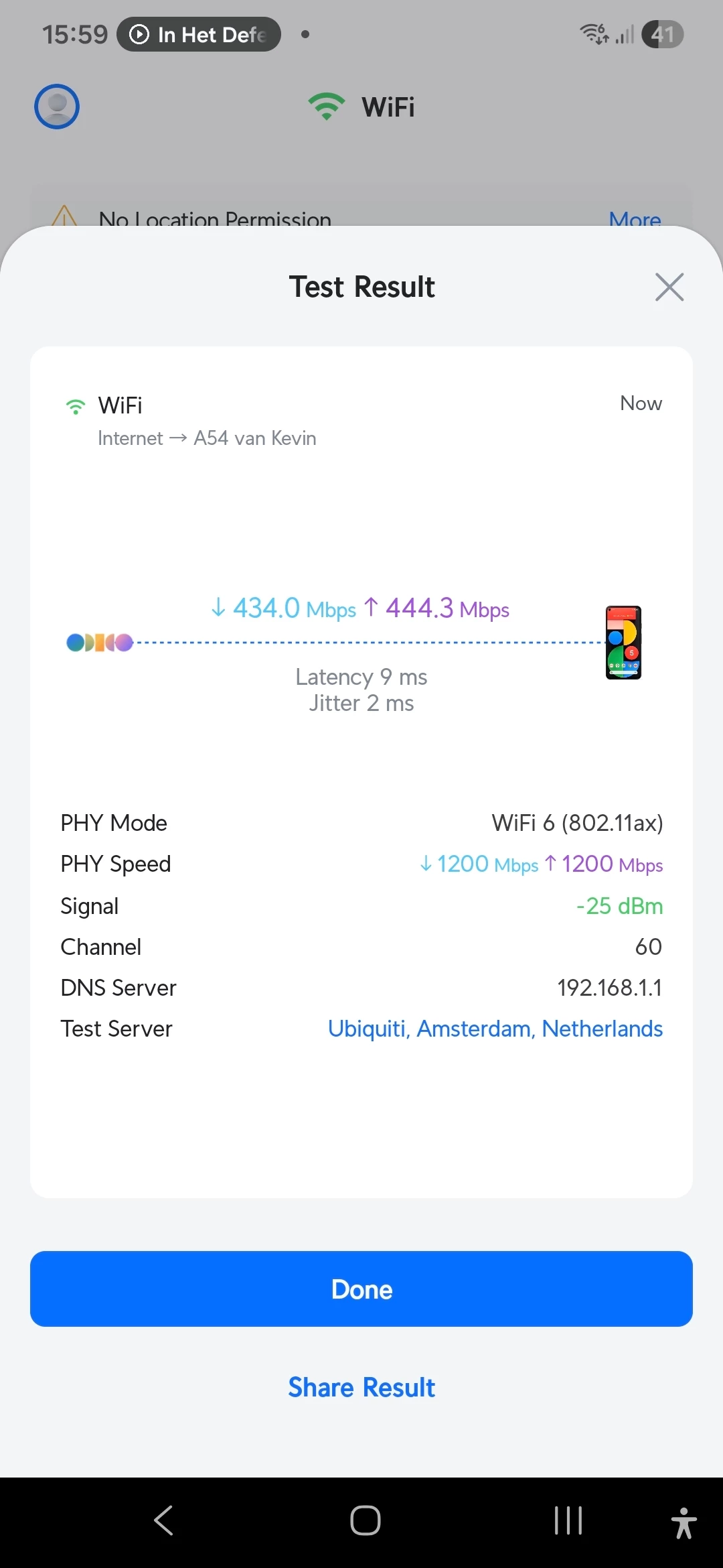

Dit was uiteindelijk de oplossing!
Dan blijft er waarschijnlijk na een andere config dus soms wat in de firmware achter?
Nogmaals bedankt voor de hulp.
