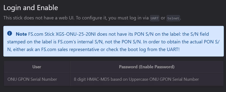

Volgens mij zit hier meer werk in. Van FS krijg ik alleen een S/N dat op het doosje/PON staat maar de dame van Odido vertelde dat het nummer onjuist / te kort is.”
If you haven’t registered with the ISP yet, you can directly provide the module’s serial number (G254xxxxxxx) to the ISP for registration, and there is no need to modify the serial number yourself before submitting it to the ISP. Thank you! “
Dit is wat ik moet hebben, blijkbaar.

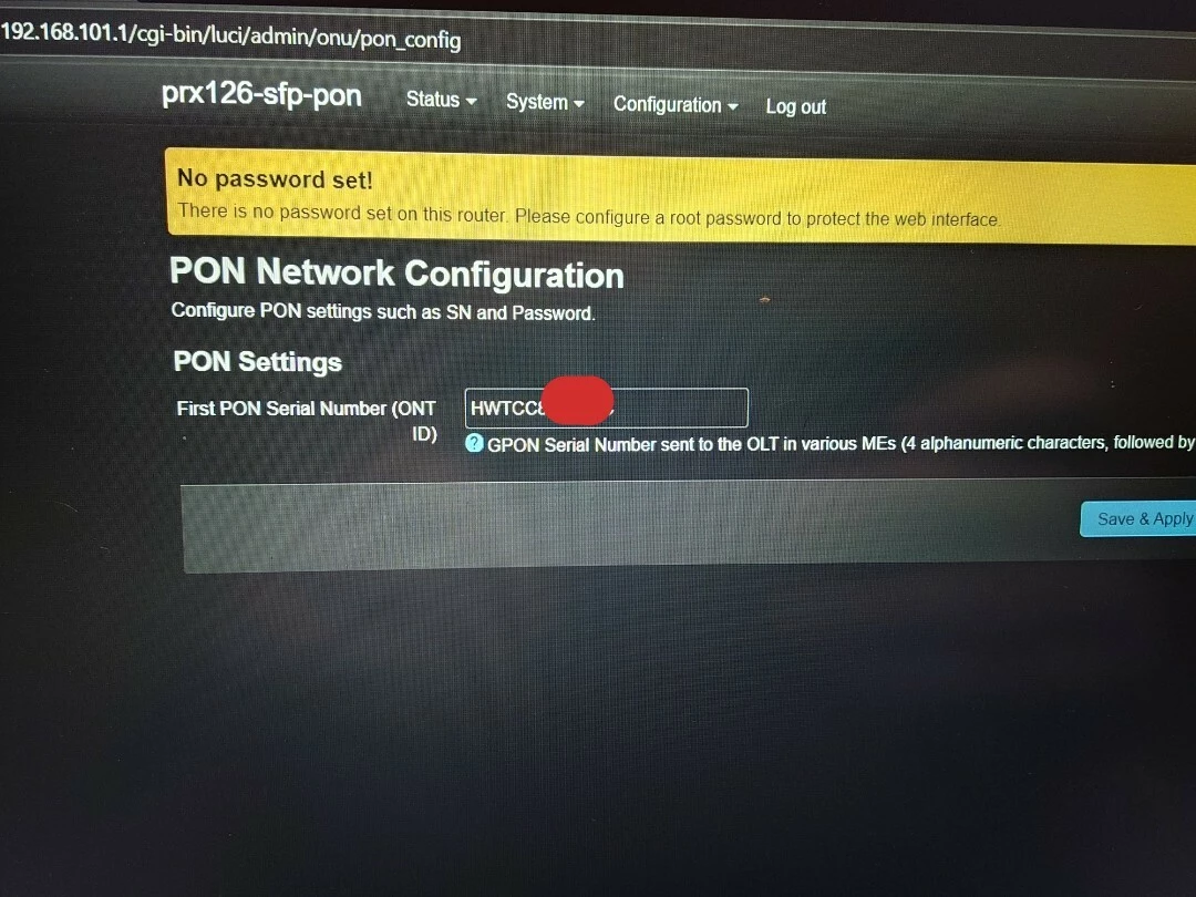

Aangezien ik de FS SN niet kon achterhalen, heb ik geprobeerd om de gegevens van de Huawei over te zetten, dat is gelukt maar ik krijg geen verbinding op de FS.
Wat ik gedaan heb:

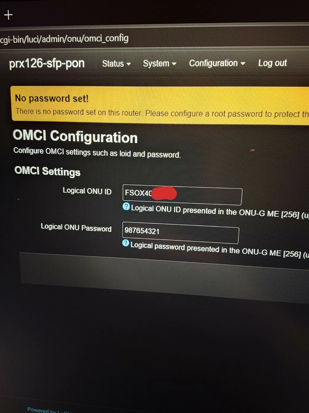

  1. HWTC+laatste 8 tekens van de Huawei S/N ingesteld op de FS:
  2. Logical onu ID hetzelfde ingesteld, random PW (weet niet of dit van belang is).
Moet ik soms ook het MAC adres van de Huawei ONT overnemen??

  1. In de andere threads wordt gezegd dat FS de login credentials moet aanleveren voor telnet. In mijn geval benader ik de module via SSH/Web - daar zit standaard geen WW op, dus geen GPON-serial nodig en de fiber kabel hoeft ook niet in de module te zitten. Sterker nog, via telnet kom ik er niet eens bij (refused).
  2. De serial op de ONT van Odido bestaat uit 2 delen; het vaste deel 48 57 54 43; dat een hex-encoding van de string "HWTC" en daarna 8 karakters die wel hexidecimaal zijn. Het tweede heximale deel is dus bijvoorbeeld "FA001EAA" De serial die je in de module in moet voeren is dan "HWTCFA001EAA" ← dit heb ik precies zo gedaan, zie foto boven.
Kortom, ik zie veel info maar wat niet overeenkomt met mijn situatie. De “GPON Credentials” heb ik bij FS naar gevraagd, zijn er niet(meer) / niet nodig. Ook toen ik naar de default GPON S/N vroeg, kreeg ik te horen - log zelf in via web/SSH op de module en kijk zelf, geen WW nodig.
Hier ben ik ook naar benieuwd, heb Logical ONU ID daarna ook op het HWTCxxxxx S/N gezet, maar wat moet het PW zijn en is deze uberhaupt relevant in deze toepassing?
Zo was het origineel:

Anders dan een sales rep vragen om het juiste S/N niet nee.
(In die screenshot die jij geeft staat dat de sales rep dit ook zou kunnen geven)
  • apr 14, 2026 10:29 a.m. UTC
Die S/N is nu de S/N van de Huawei dus geworden.
De sales rep kon mij niet verder helpen dan “Log in op de module en kijk zelf”. Bijzonder.
  • apr 14, 2026 10:50 a.m. UTC
De enige optie die ik dan kan bedenken is met putty/ssh inloggen en de boot log bekijken (dmesg).
