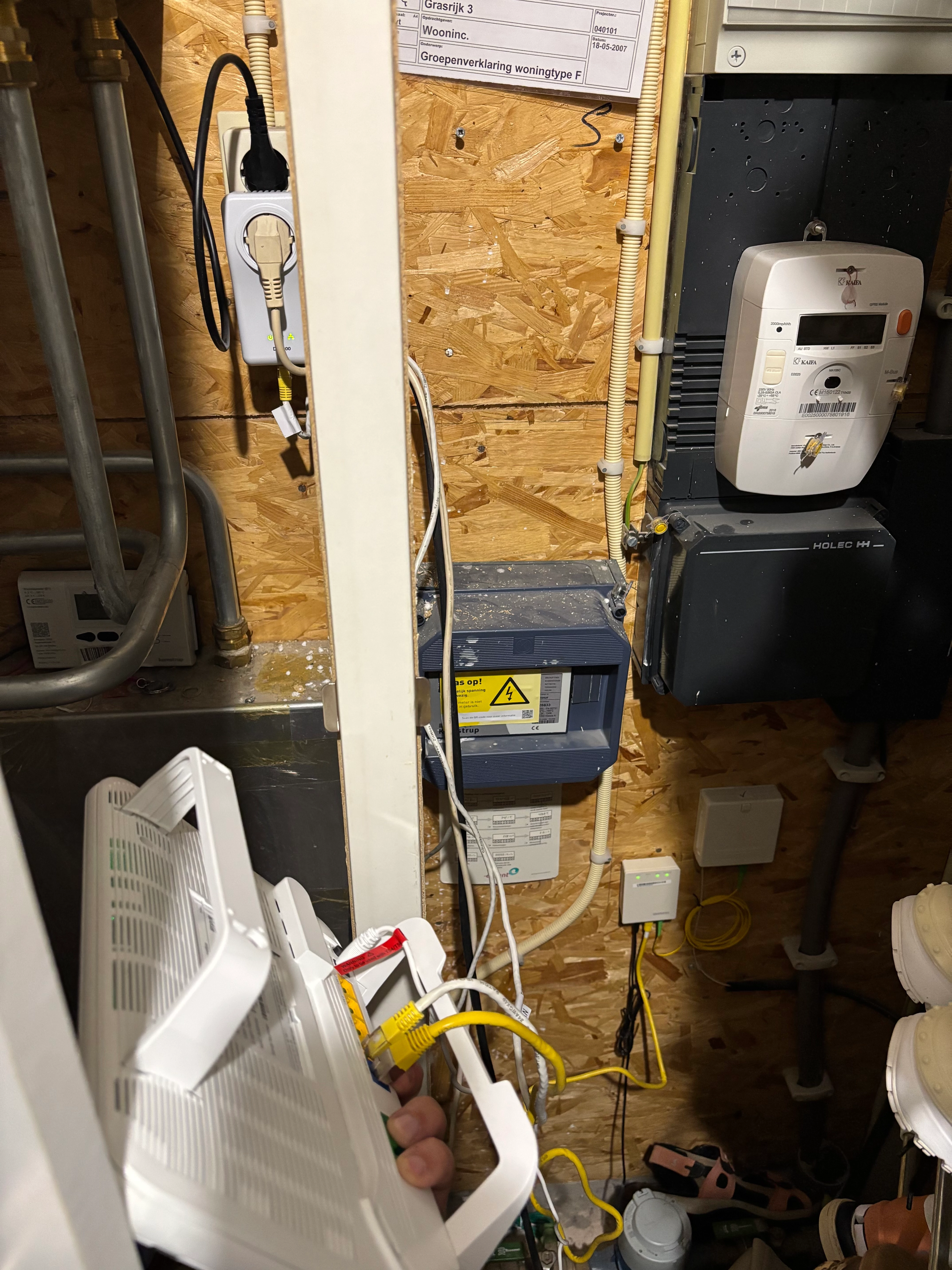

Wat bedoel je met switch? Het gebeurd heel lang niet en dan eens of twee keer in de week. Ik snap er niets van. Alleen met de aardlekschakelaar lukt het weer om met de streaming kastje verbinding te krijgen. Internet op tv doet het wel gewoon als het kastje het niet doet.
Aan de router geen andere apparaten verbonden, het streaming kastje gaat via de kabel dat dan weer via zo'n kastje in het stopcontact verbinding maakt met internet.

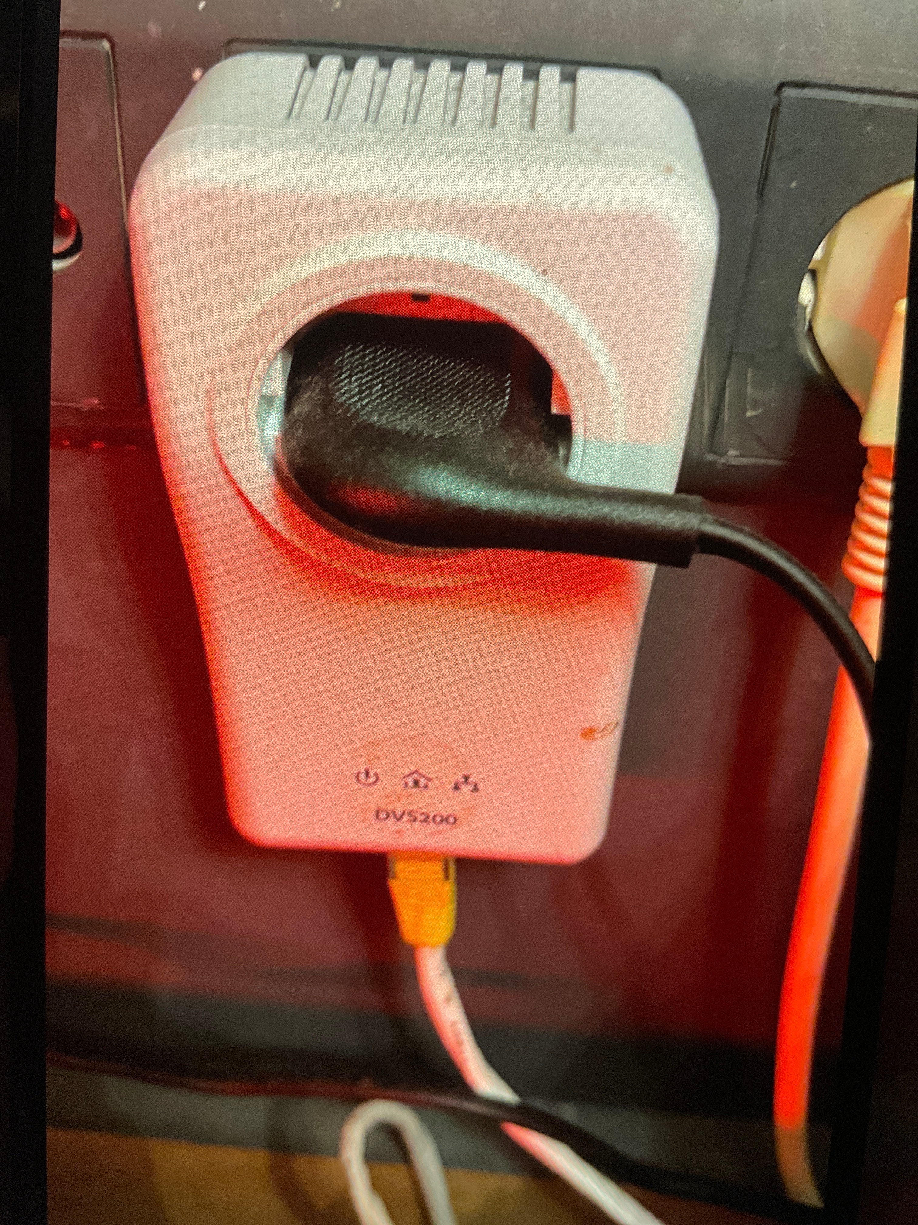

"Zo'n kastje in het stopcontact". Wat bedoel je daarmee. Foto of merk/typenummer kan wel zo handig zijn om precies te weten waarmee we te maken hebben.
Als het een switch of 'switch over power/230V' is, dan hoef je dus niet de aardlekschakelaar om te zetten maar kun je gewoon dat kastje even stroomloos maken en weer aanzetten.

Ja. Dat is een dvs200. Internet over 230V. Je hebt bij de router ook zo'n kastje voor verbinding over 230V. Overigens is de snelheid van die dvs200 niet zo hoog (theoretisch 200Mbps maar in de praktijk mag je blij zijn met 20 tot 30Mbs). Ten tweede ben je bij deze dingen (internet over 230V) ook afhankelijk van je stroomnet. Als je op verschillende groepen die met de twee doosjes, dan kan dat de snelheid en stabiliteit behoorlijk beïnvloeden. Ook moet je ze niet op verlengsnoeren of slechte stroomkabels zetten want dat scheelt ook in stabiliteit en snelheid.

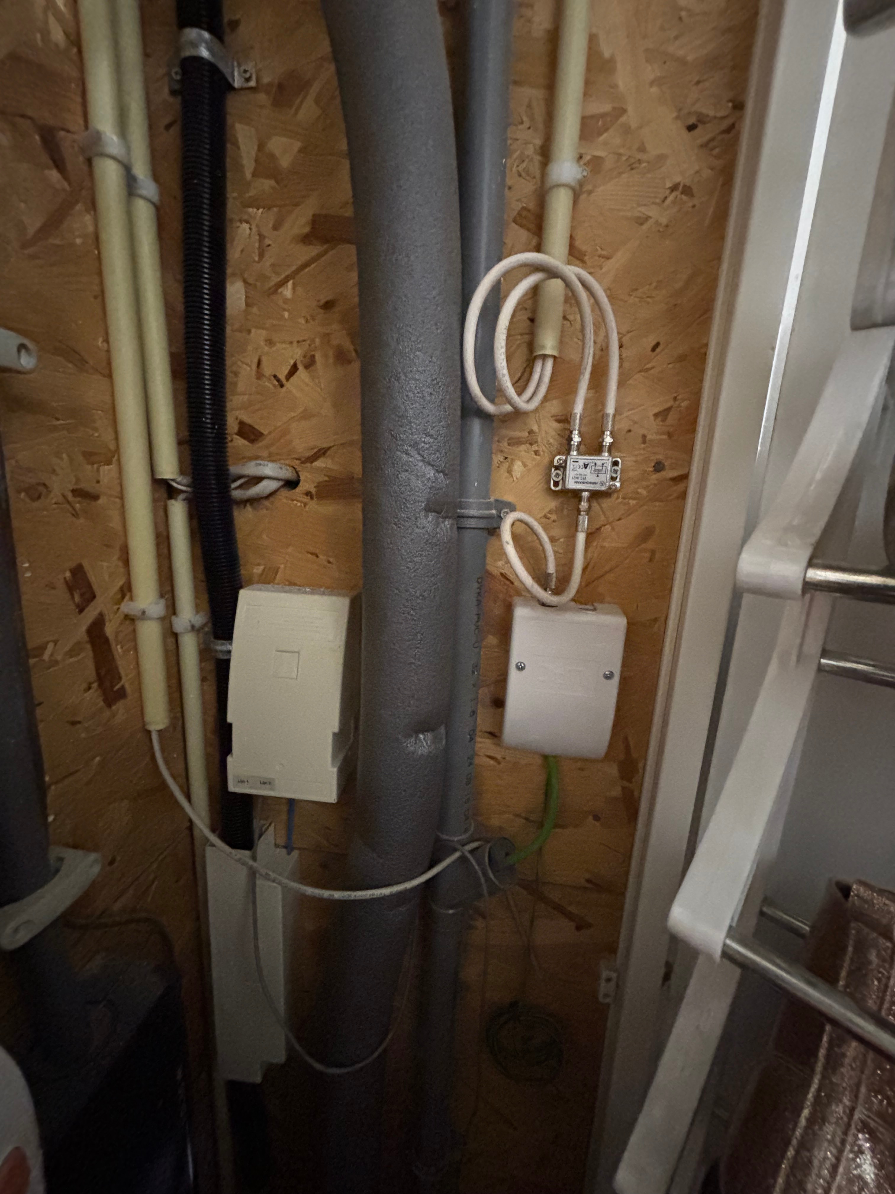

Het beste is eigenlijk gewoon direct met 1 utp kabel. Die kun je vaak in een lege buis trekken (b.v. de oude buis waar vroeger de telefoon- of coax kabel doorheen ging). Ik zie daar links coax zitten. Je zou daar een utp kabel kunnen trekken. Dat zou het mooiste, snelste en stabielere zijn.
Maar hoe dan ook... wanneer je een storing of slecht internet hebt hoef je echt niet de aardlekschakelaar om te zetten. Gewoon even die twee kastjes uit de stroom trekken en weer terug stoppen en wachten tot het netwerk icoontje weer brand.

Dat zou ook kunnen verklaren waarom af en toe streamen van films zo hapert terwijl ik hoge snelheid internet heb iets van 500mb. Ja links zit de coax. Dat van de utp begrijp ik niet maar dat ga ik nog uitzoeken. Tips zijn welkom.

Die 500Mbps ga je over die dvs200 absoluut niet halen. Volgens mij mocht je al blij zijn met 30Mbs. Sluit maar eens een computer daarop aan en die een snelheidstest. Er zijn kastjes die wat sneller zouden kunnen (bv dvs1200 etc) maar een kabel (utp = cat5e if cat6(e) kabel) zou echt veel beter zijn (dan heb je je volle snelheid zonder 2 extra kastjes). Ps. Misschien haal je zelfs met wifi beter signaal dan met zo'n dvs200 😉
Je zou kunnen proberen zo'n kabel bij de coax erbij te trekken maar dat is meestal redelijk krap (hoewel ik het wel eens gedaan heb met cat5e). Maar als je ook nog een lege buis of buis voor telefoonkabel hebt zou je die ook kunnen gebruiken. Die is meestal niet meer nodig ergens draadloze toestellen.
Als je eenmaal een kabel getrokken hebt is het een kwestie van kijken hoe je ze afmonteert. Als je router in de meterkast staat dan kun je meestal aan die kant op de kabel een rj45 stekker (laten) knijpen en direct in de router doen. Afmonteren op een mooi doosje waar een korte cat6 kabel in kan is natuurlijk het mooiste.

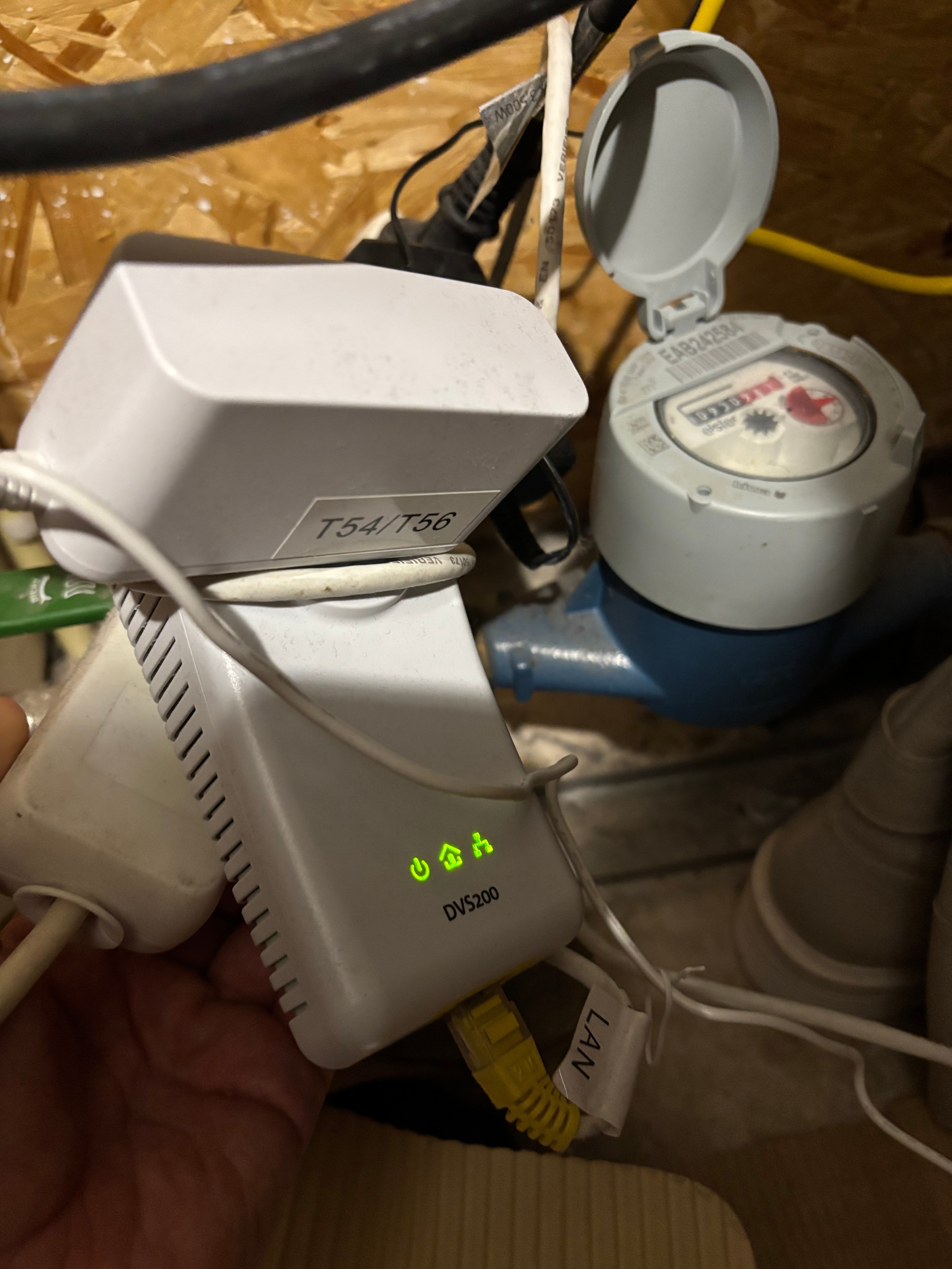

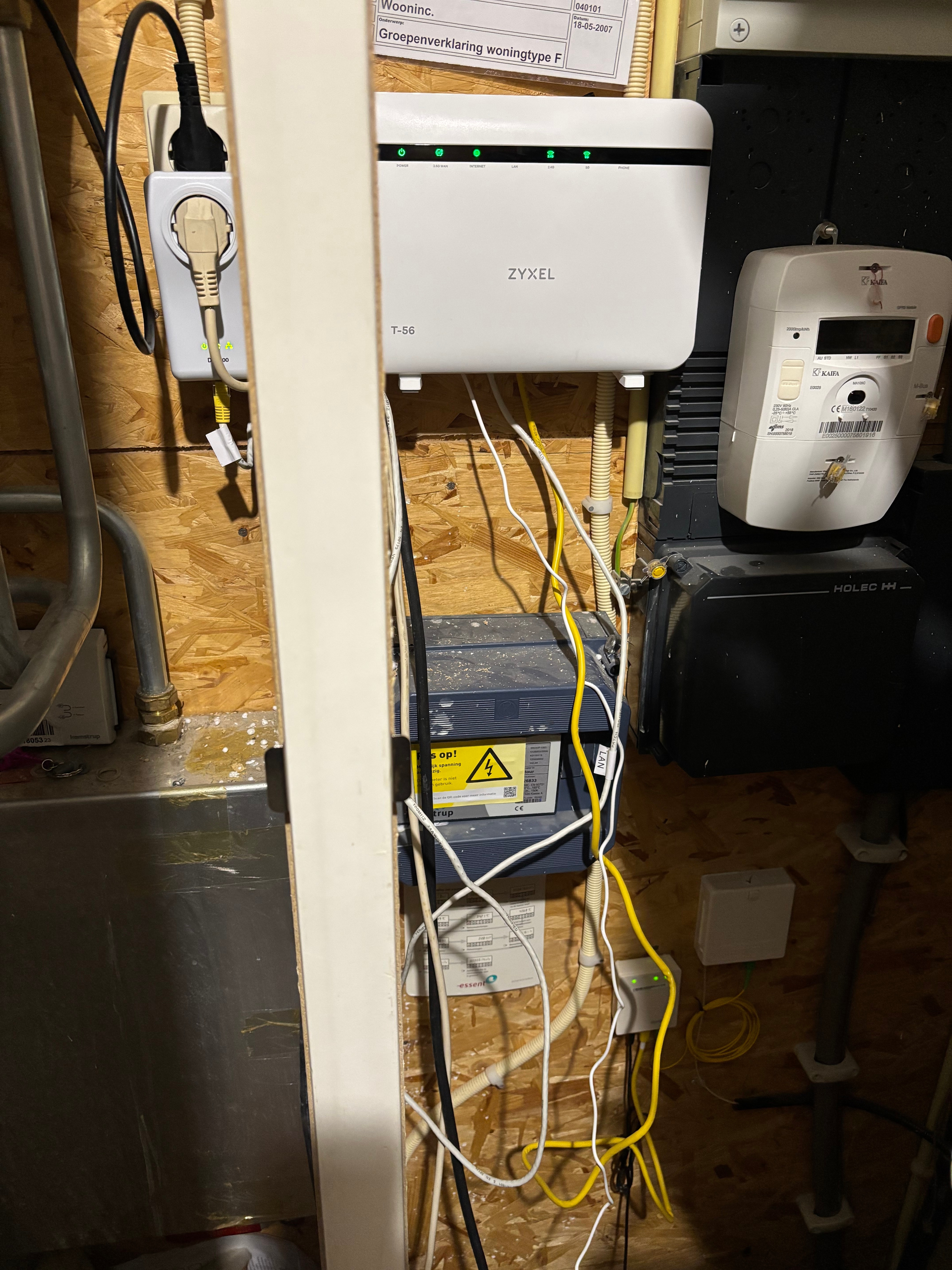

YIKES. Ik zie dat je die DVS200 in de meterkast op een verlengsnoer hebt zitten. Dat moet je dus ook absoluut niet doen want die geven het signaal slecht door. Er staat in de handleiding volgens mij ook dat je die altijd in een muurstopcontact (of officieel stopcontact) moet stoppen. Niet in zo’n verlengsnoer ding. Die DVS200 MOET dus in de muur… daarOP kun je dan dat verlengsnoer aansluiten (waar dan weer de adapter van de T-56 zit). Maar niet zoals je nu andersom hebt.
Ik neem aan dat je niet de coax kabels eruit wilt slopen (voor eventueel later gebruik)?
Ik zie op de eerste foto daar ook een grijze kabel naar links gaan. Wat voor kabel is dat?

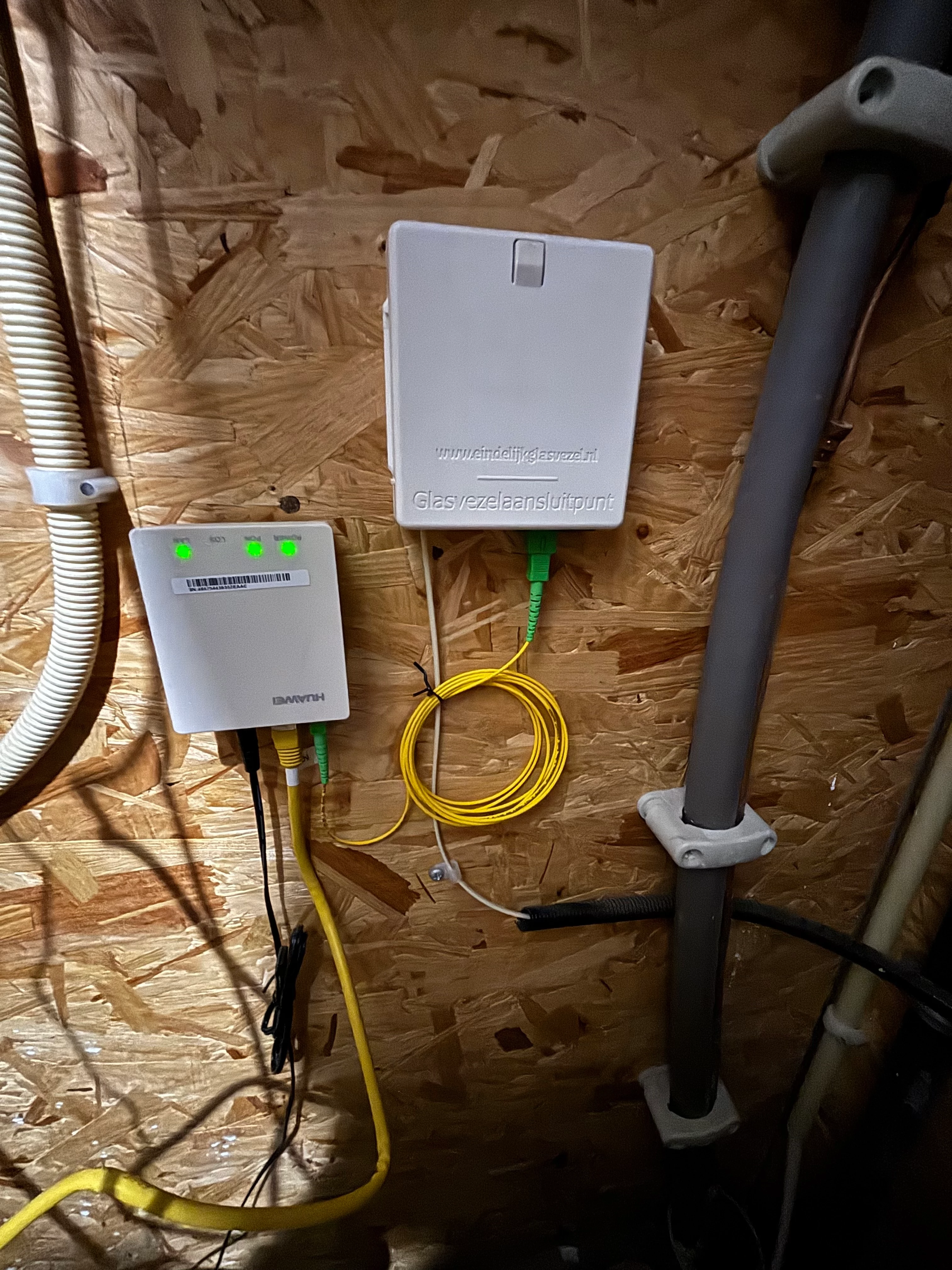

Ik neem aan dat er een gele kabel van die ONT (met vier ledjes, drie groen) naar de Zyxel T-56 gaat. Van daaruit gaat er (ook een gele?) een kabel naar die DVS200. Van daaruit gaat het internet over de stroom 230V naar de andere DVS200.
Het mooiste zou dus zijn dat je direct een kabel op de Zyxel T-56 aan kunt sluiten die door een buis naar die andere kamer gaat.
En wat voor kabel kruipt daar over/langs die DVS200 heen?
Aan die coax/cat6 kabel heb je niet zoveel. Dat is 1,5 meter maar je zult een cat6 kabel helemaal door de buis moeten leggen en dat is wel langer dan 1,5 meter 😋 Ik zou niet voor een combi kabel gaan maar dan zou ik eerder kijken of je een cat6 (of cat5e) bij de coax kunt trekken. Maar ik zie er daar al 2 één buis in gaan. Dat zou er eigenlijk ook 1 kunnen zijn (met een cat kabel).

Ja ik heb die dvs meteen maar in de muurstopcontact gedaan. Ik las al op internet  inderdaad dat dat ook een hoop kan schelen.
Nou van de ONT (het Huawei kastje bedoel je denk ik) gaat een gele internet kabel naar de router. Van de router gaat een witte kabel naar de dvs200 in de meterkast.

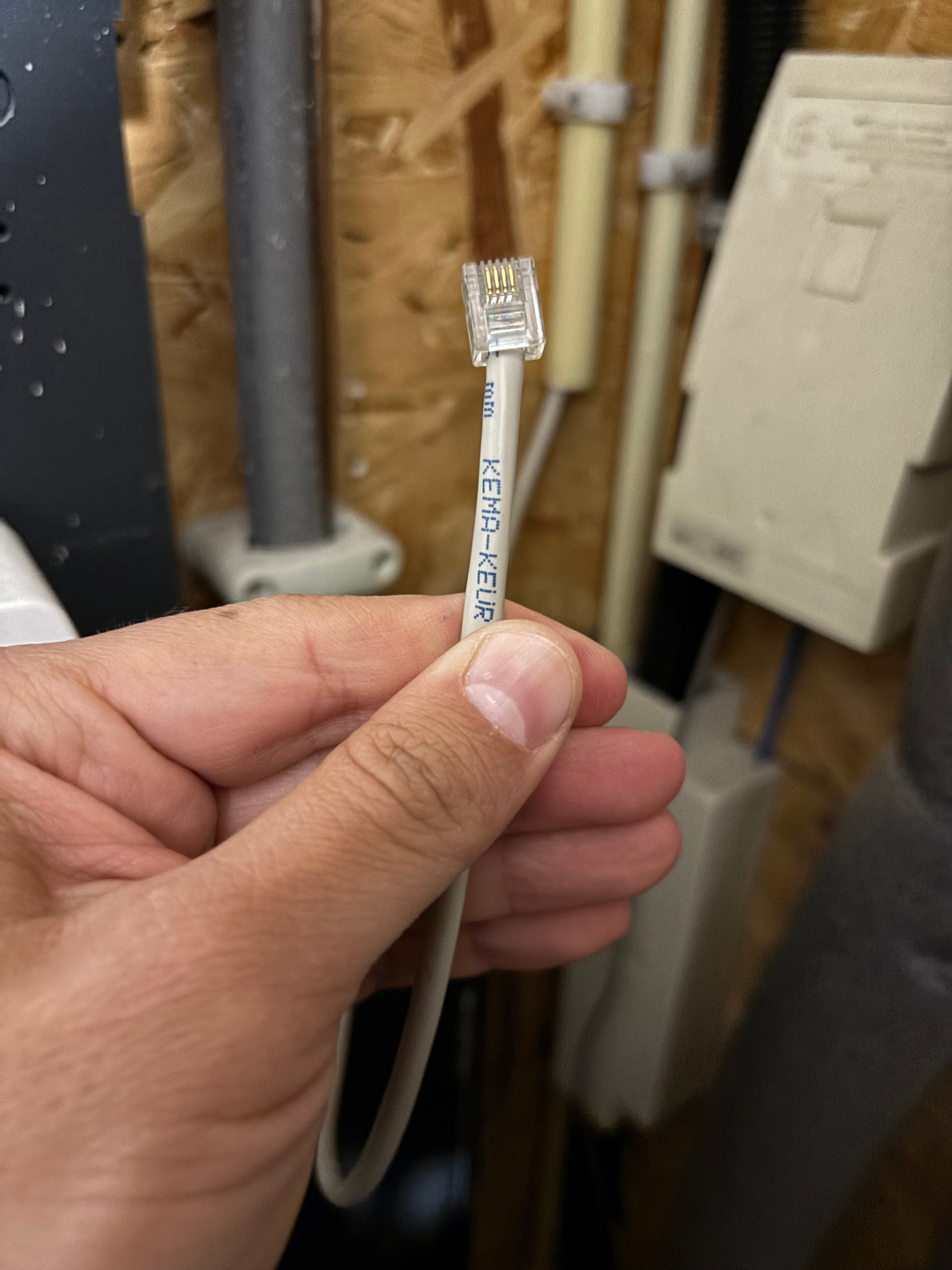

Ik zie zelfs twee grijze kabels met zo'n utb? op het einde, zie foto. Geen idee waar ze van zijn....

Zo zie je hoe de aanaluitingen op de router zijn en op de dvs200....
Forum|alt.badge.img+3
  • is een legendarische user
  • 1155 reacties
  • 23 april 2025
O ja, nu zie ik het. Dat was een witte kabel met gele stekker jaar de dvs200.

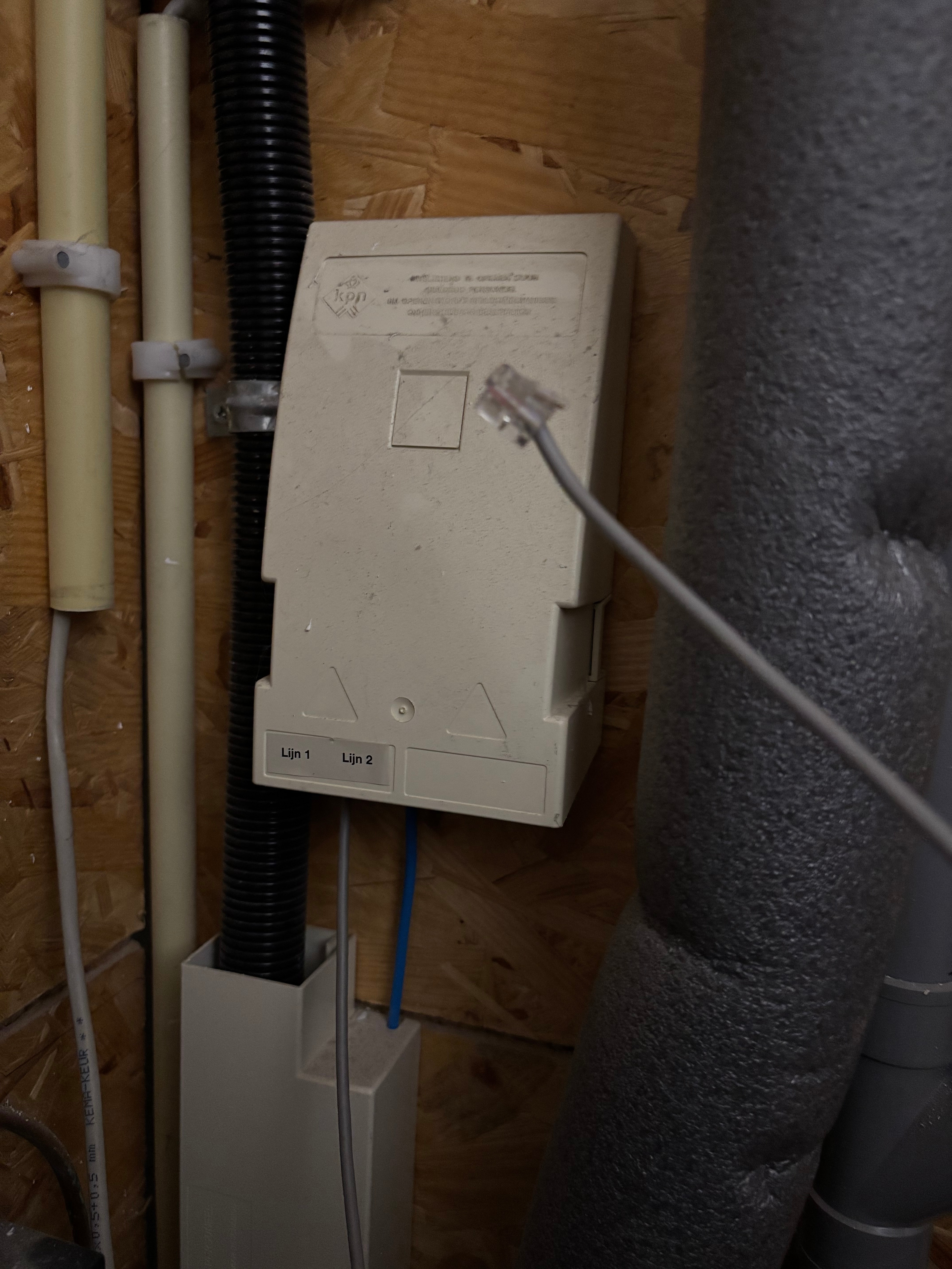

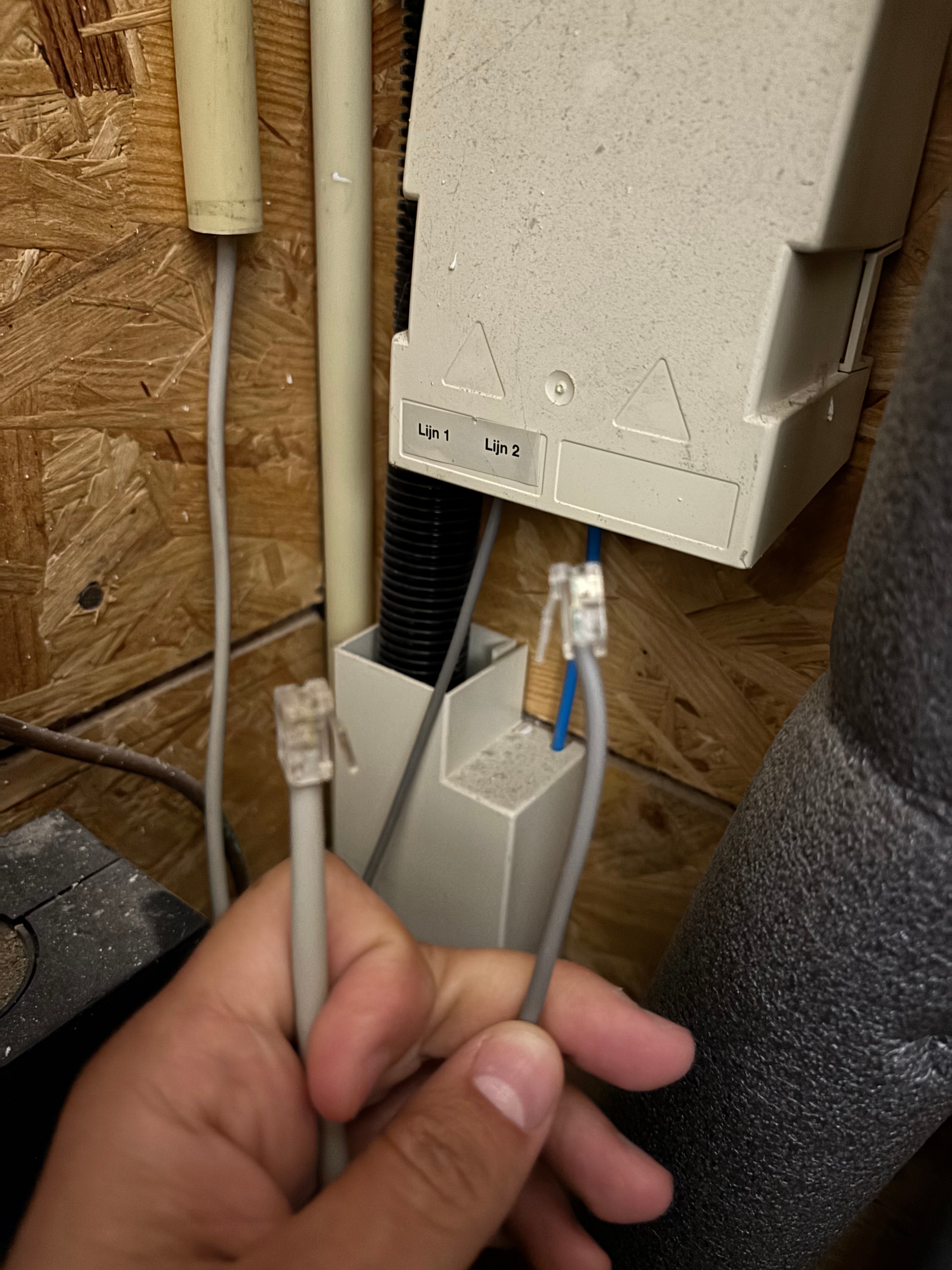

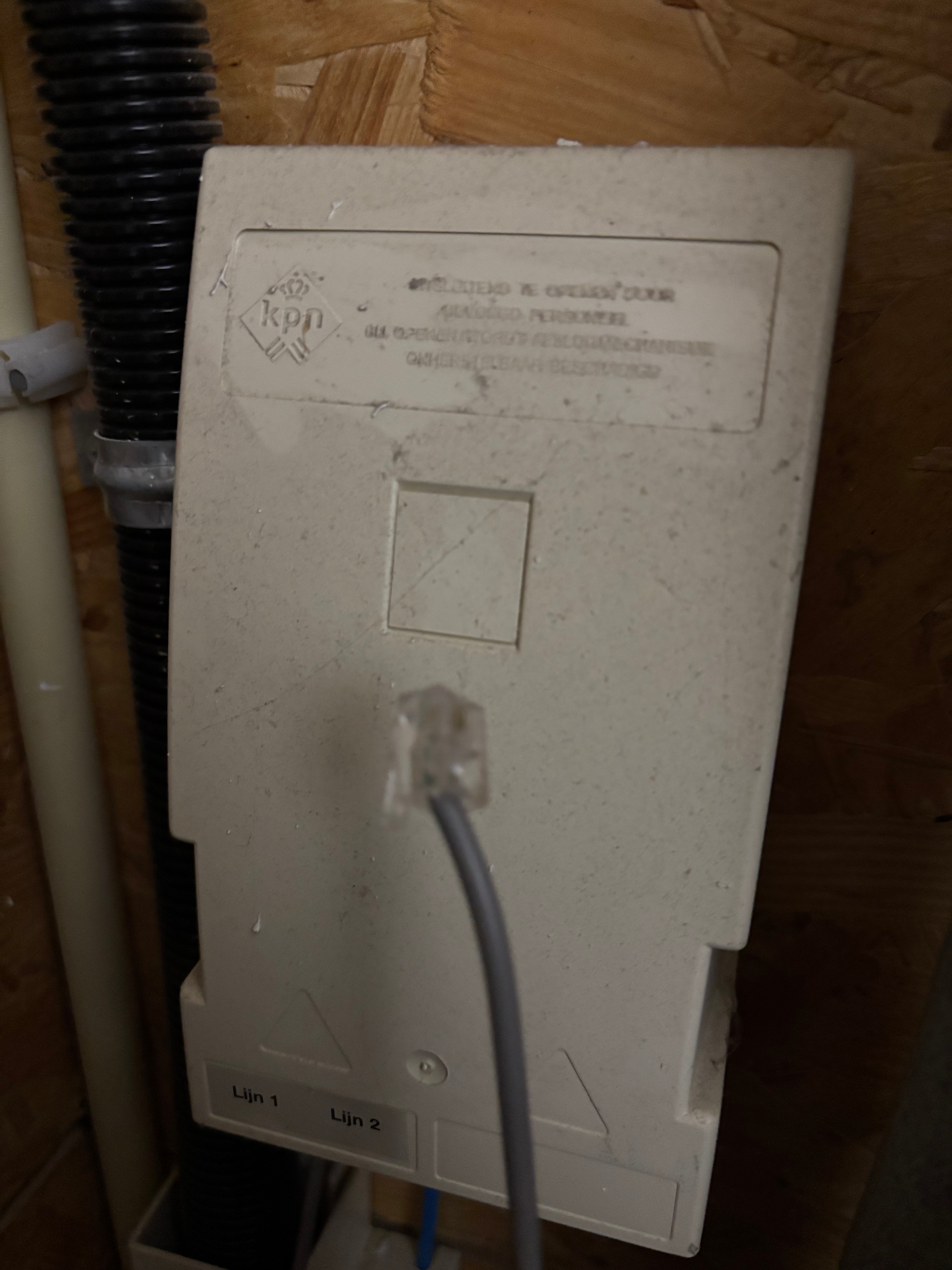

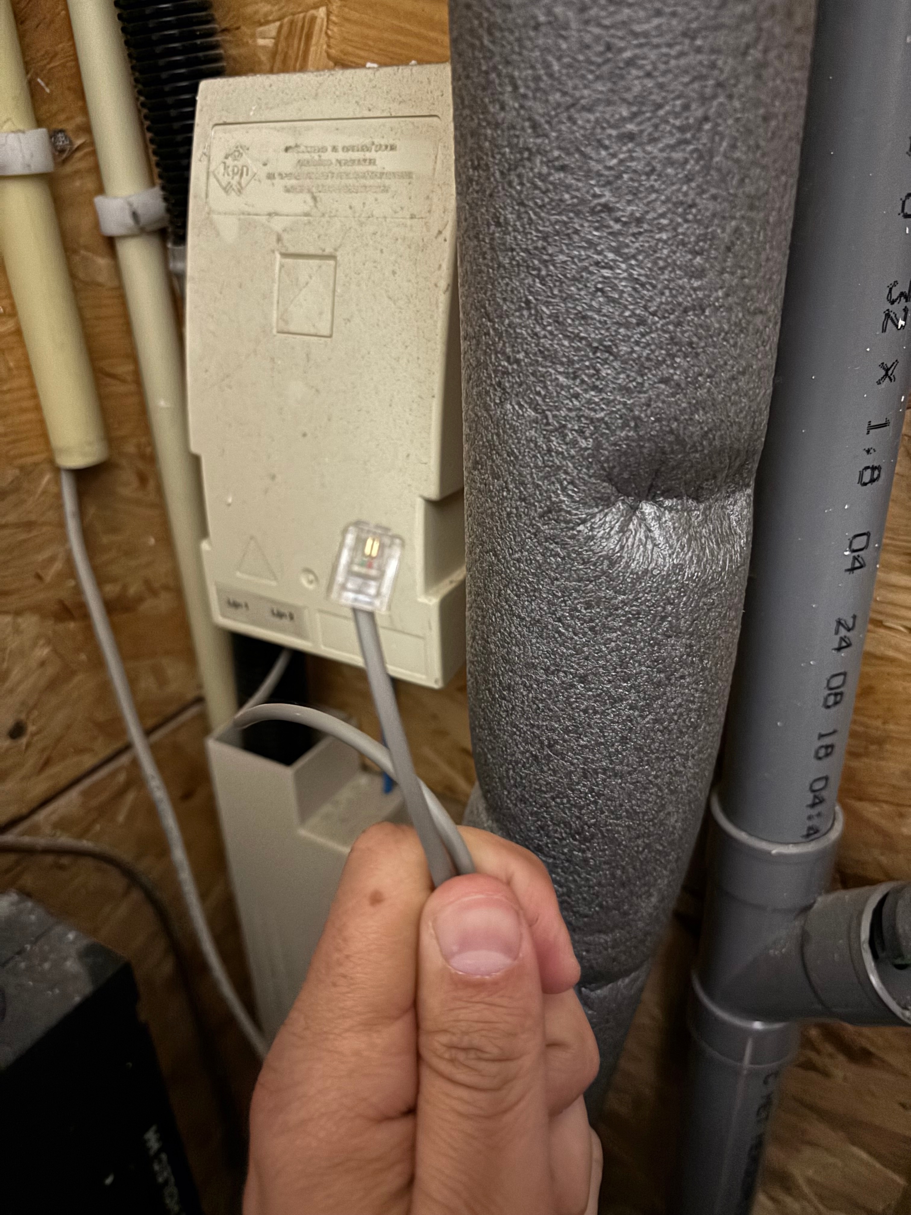

Die twee stekkers op de eerste foto, zijn daar 4 of 8 draadjes in aangesloten? 4 is vaak oude telefoon (ik denk die rechter/iets grijzere, want die is redelijk dun). De linker is wat dikker. RJ45 voor internet is ook een fractie breder dan de RJ11 voor telefoon.
Ben benieuwd waar die linker naar toe loopt in die buis (want dat moet je dan natuurlijk ook weten).
  • 11 reacties
  • 23 april 2025
Op de een zijn 4 draadjes aangesloten en op de ander maar 2.

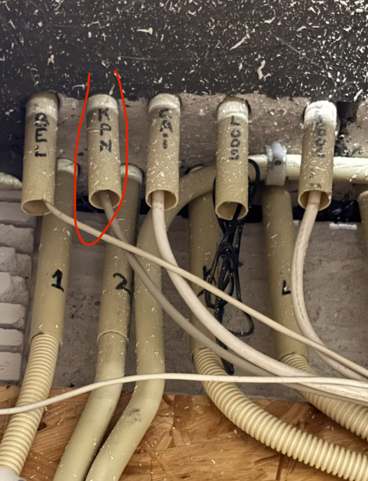

Die van 4 loopt naar boven naar de buis KPN.
Die met 2 draadjes die aan lijn2 is verbonden van het KPN kastje loopt via zo'n dikke zwarte buis naar boven.

2 en 4 adertjes zijn inderdaad telefoon. Dat kun je niets je doen. Als je weet waar de kpn buis uitkomt zou je wel kunnen kijken om door die buis een cat kabel bij te trekken (of zelfs de kpn kabel eruit te halen als die niet gebruikt wordt).
Als dat n.l. lukt dan zou je alles dus bedraad aan kunnen sluiten (je hebt dan alleen iemand nodig die de stekkertjes knijp of de kabel goed afmonteert).

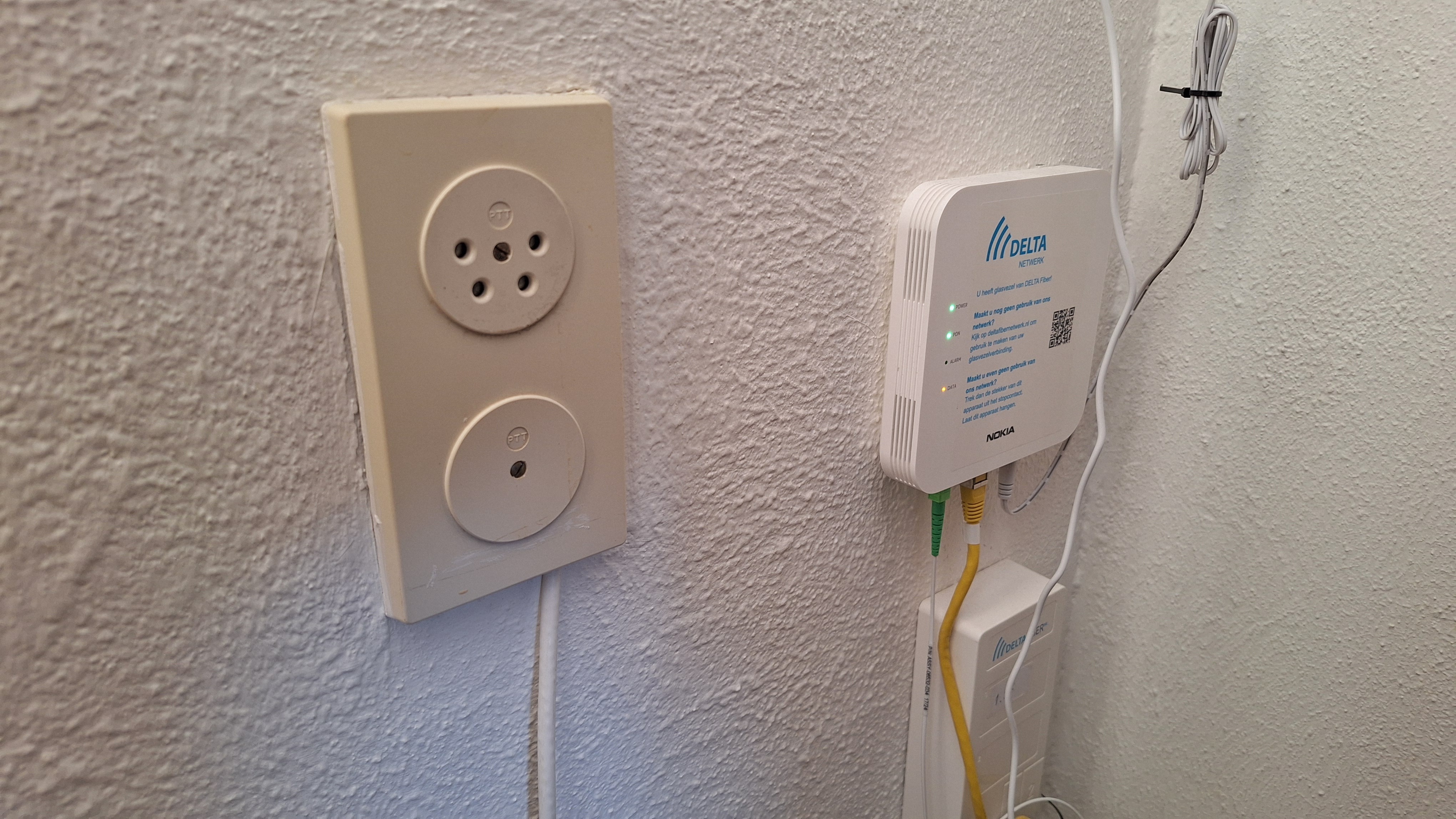

Zelf heb ik van de woonkamer ook de telefoon buis gebruikt om een cat6 kabel door te trekken. Die zie je hier links onder het plaatje uitkomen. Bij mij is het dus net andersom. Glas komt in de woonkamer binnen en gaat naar de router en dan via een cat kabel naar de meterkast en vandaar via een oude telefoon buis naar mijn slaapkamer en kantoor.
