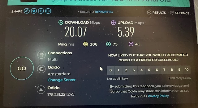

Hieronder de testresultaten van een test met de kabel direct in de router ook niet echt om van een huis te schrijven dus.

Tja,  zonder inzicht in het LAN/wifi netwerk kun je niet veel zeggen of verbeteren. Is het DSL analoog aansluiting voor de router naar Odido, heb je inderdaad een eigen kabel naar de router, maar als er 6 woningen door 1 router wordt bediend zal er serieus werk van je netwerk gemaakt moeten zijn. Ik snap dat het all inclusief is, maar als je huisbaas je niet wilt helpen houdt het een beetje op.
Kun je niet een eigen Odido klik en klaar abonnement nemen?
  • feb 1, 2026 7:16 p.m. UTC
Heb je een foto van de meterkast?
Het probleem is dat we niet eens weten wat voor aansluiting het is (dsl of glasvezel). En wat voor abonnement (met welke snelheid). En of de verhuurder misschien de bandbreedte opdeelt onder de huurders via QoS. Dus als jij al die vragen niet kunt beantwoorden, denk ik dat je met je vragen bij de verhuurder moet zijn.
Je hebt waarschijnlijk niet eens toegang tot de router (met wachtwoord e.d.).
