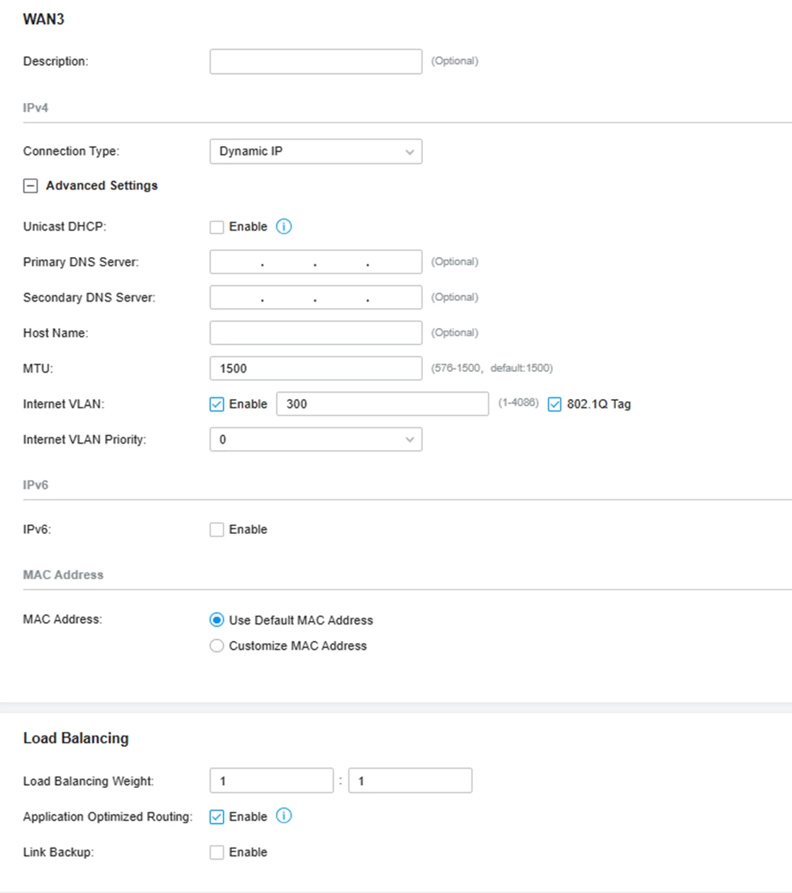

Zou je eens een screenshot kunnen plaatsen van de pagina met de VLAN instellingen?

Niet vergeten 802.1Q tag aan te vinken?
Maar een screenshot zou wel handig zijn ja.

Zeker, zie hieronder

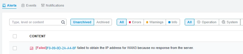

Dit is de fout die ik krijg:

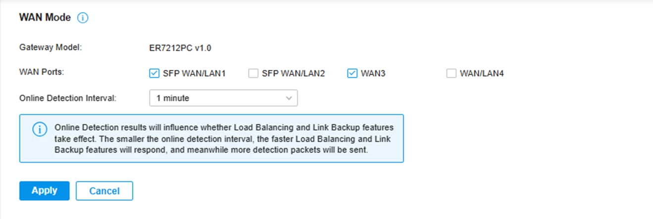

Hoi ​@Melsss, ik heb ook de ER7212PC al een jaar draaien. Werkt perfect. Kan het zijn dat je SFP WAN/LAN1 nog aangevinkt hebt? Deze staat helemaal bovenaan je schermafdruk. Deze zou ik even uitzetten. Ik heb deze uitgevinkt zodat de ER7212PC niet in de war raakt.
