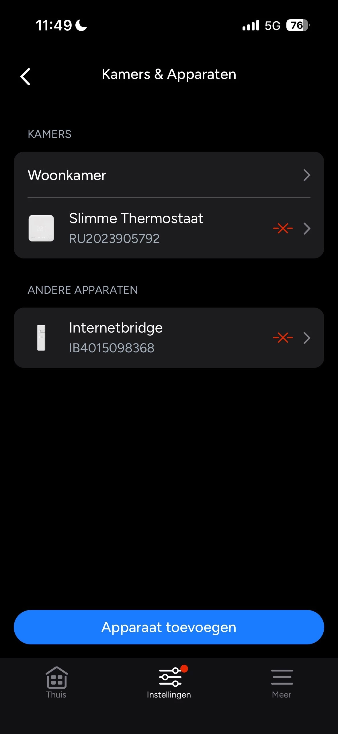

Geeft ie in de app dan onder Instellingen > Kamers & Apparaten aan dat de Internet Bridge offline is?

Dat klopt ​@rvk01, de Internet Bridge toont als offline in de app onder Instellingen > Kamers & Apparaten.
