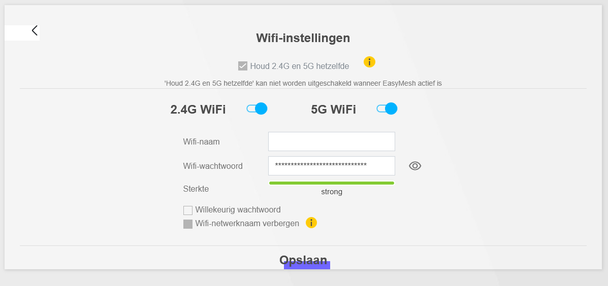

@Sven-Odido en ​@Waqqas ,
Reuze handig van mij om de externe toegang uit te zetten, kon dus zelf ook niet meer in het modem 😬, maar goed ik ging het toch resetten.
Bij het opnieuw opzetten bleek dat ​@Sven-Odido gelijk heeft: voor  Guest-Wifi hoeft mesh niet uit gezet te worden. Waar het wel voor moet is als je de 2.4 en 5 GHz  SSID's en wachtwoorden niet gelijk wilt houden, zie onderstaande afbeelding. Dat heb ik met name voor de Guest-Wifi zo ingesteld.
Excuses dus voor mijn denkfout.
