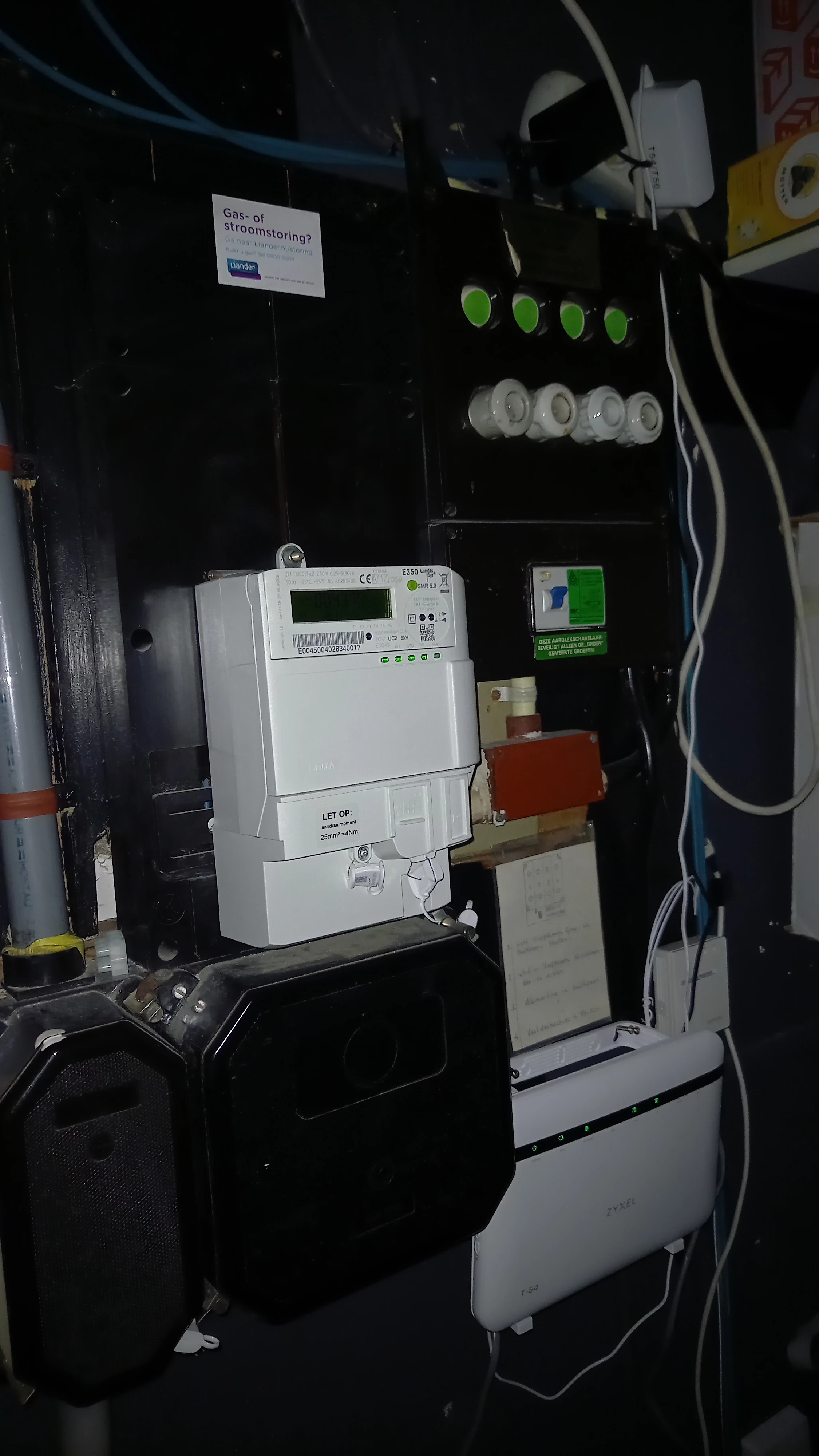

Modem t54 zyxel
Bij onsis net demonteur langs gewe
est om de modem te verplaatsen en een kastje tussen de glasvezel en modem te plaatsen. De hele boel staat nu allemaal in de meterkast.
Ik gebruik 1 lan uitgang voor wired naar mijn pc. Ik heb toen de monteur wegging wat draden herleid maar ook connectors in en weer terug gedaan om alles netjes te hangen
Ik weet niet of dat in een bepaalde volgorde moest maar nu klapt de modem er wel regelmatig uit. Het powerlampje knippert en gaat helemaal uit terwijl de power aanstaat. Je snapt dat ik vervolgens weer draden geprobeerd goed terug te doen ed. Factory reset ook tot 2x
Er zitten geen coils in de adapterdraad, het hangt gewoon beetje, ik heb wel ducttape gebruijt en die witte kabelspijkers, om draad te leiden en vast te zetten (zit niet strak).
Op de foto doet alles het nu wel, maar lan zit er nog niet in. Ik heb die erin gedaan en nu gaat de power weer uit
Ik zag bij anderen dat ze firmware moeten updaten maar ik weet niet was dat is
Hey ​@Jacquelinevr, welkom op onze community!
Bedankt voor je duidelijke uitleg, het lijkt er een beetje op dat er iets niet goed is met de bekabeling. Heb je toevallig ook aan de vezel gezeten van het glasvezelkastje, blauwe draadje? Deze is erg gevoelig namelijk en kan snel kapot gaan. Kan je alle bekabeling van het modem, glasvezelkastje en ONT nog eens goed nalopen? Als hier ook maar 1 vezel niet goed zit dan merk je dit al in je verbinding. Zou je voor mij ook je profiel compleet willen maken met je gegevens? Kan je jouw postcode, huisnummer, geboortedatum en de laatste 4 cijfers van je rekeningnummer? Dit doe je door rechtsboven op je avatar te klikken → Mijn Profiel → Bewerk Profiel. Als je mij dan een seintje geeft dan kan ik kijken of er iets mis is met de verbinding. Geef je mij hier een seintje als je alle bekabeling hebt nagelopen en je gegevens hebt ingevuld? Alvast bedankt!

Ik had alle kabels nagelopen en hij deed het steeds weer niet. De modem lag er steeds uit de power terwijl het kleine kastje power wel aan stond.
Nu heb ik wel een oplossing gevonden:
Ik heb een verlengsnoer vanuit een andere kamer gelegd en de verbindig is nu stabiel. De modem blijft aan. Het stopcontact in de meterkast werd gebruikt voor een lamp/verlichting in de kast voorheen, maar waarschijnlijk is de modem te gevoelig voor whatever power die geeft. Wat zou dat kunnen zijn?
