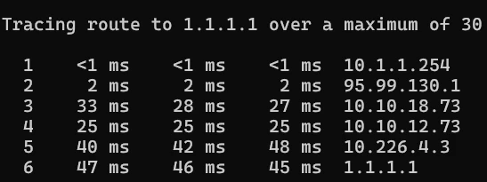

  • Tot en met hop 2 is geen packet loss
  • Vanaf hop 5 (10.226.4.3) begint structurele packet loss
  • Deze packet loss propagates naar alle volgende hops → inclusief de game server
Dit wijst naar een probleem in het Odido core/transport netwerk of glasoperator netwerk.

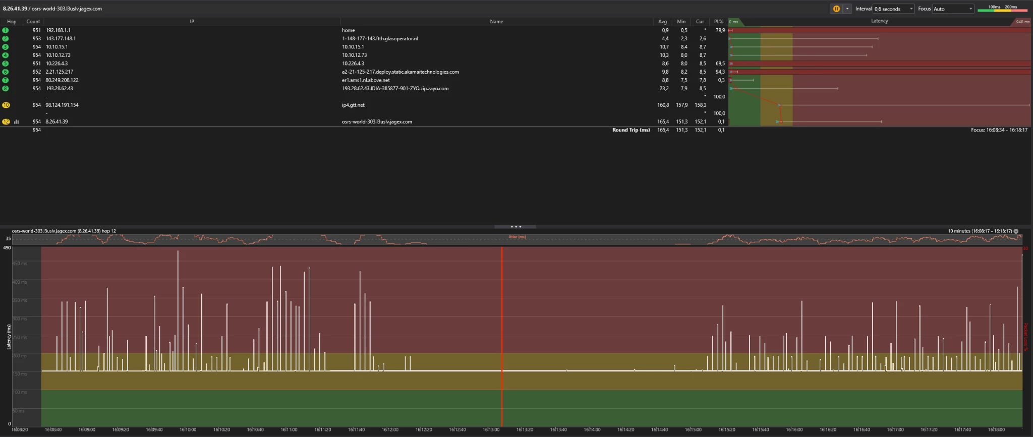

  1. PingPlotter naar OSRS server (8.26.41.39) → packet loss zichtbaar

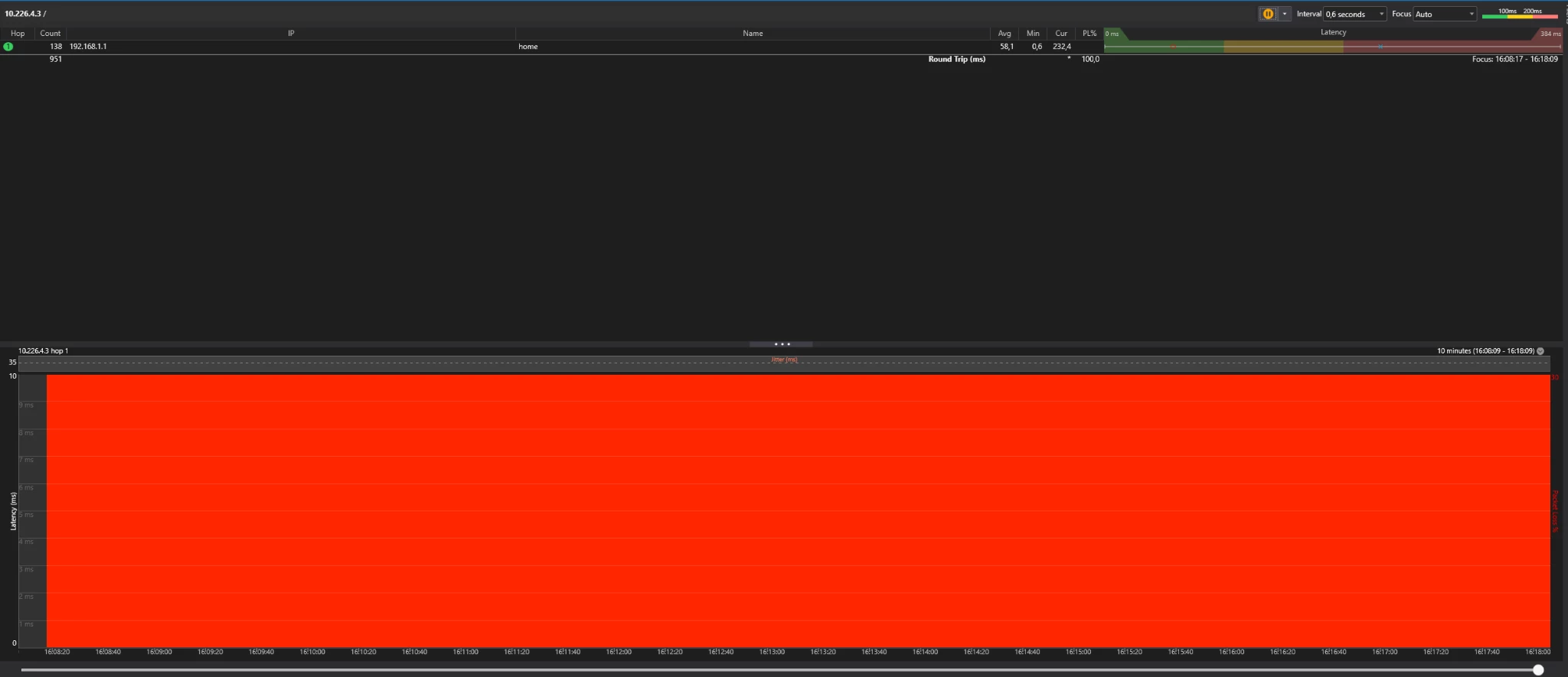

  2. PingPlotter specifiek naar hop 5 (10.226.4.3) → zwaar verlies

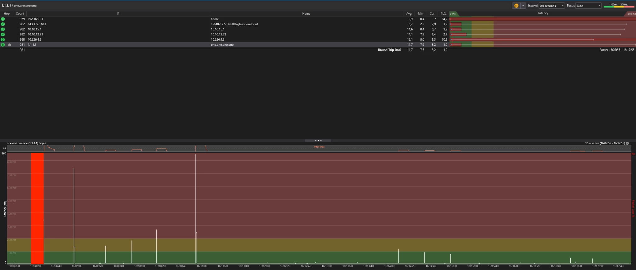

  3. PingPlotter naar 1.1.1.1 → laat jitter zien tijdens dezelfde momenten

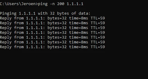

  4. ping -n 200 1.1.1.1 → stabiel (mijn verbinding is ok)

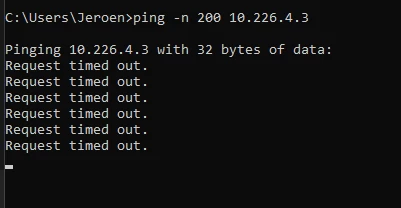

  5. ping -n 200 10.226.4.3 → timeouts (probleem zit in Odido backbone)

Omdat het probleem consistent pas begint vanaf hop 5 (10.226.4.3), en alle hops tot en met het LAN en de Zyxel
stabiel zijn (<1ms / 0% loss), zal een monteur op locatie dit probleem niet kunnen reproduceren of oplossen.

  1. PingPlotter specifiek naar hop 5 (10.226.4.3) → zwaar verlies
Even afgezien van de packet loss die je in een applicatie of spel hebt… waarom denk je dat 10.226.4.3 een probleem heeft?? Dit zijn forwarding servers die niet hoeven te reageren op PING/ICMP en dat dus dikwijls ook niet (tijdig) doen (vandaar die loss). Je kunt daar echter niets aan afleiden. Alleen de packet loss en ping naar je eind hop is in deze echt van belang.
Lees b.v. het stukje onder “MTR #2: Packet loss - or is there?” maar eens door:
https://www.cloudflare.com/learning/network-layer/what-is-mtr/
Al het packet loss in de tussenhops bij een traceroute kunnen dus gewoon normaal zijn en hoeven niet op een probleem te wijzen.
Je ziet wel 0,1% packet loss naar 8.26.41.39. (daaraan zie je dus ook dat de packet loss van de tussenhops hier geen invloed op hebben want die tussenhops hoeven niet te reageren). Maar dat is op 900 pakketjes slechts 1 pakketje.
Je ziet echter wel 1,9% verlies bij je 1.1.1.1 voorbeeld. Dat zijn 18 pakketjes. Dat lijkt mij problematischer. Een lijnmeting (e.v. onder stresscondities) lijkt me dan geen overbodige luxe maar het probleem wijst volgens mij niet direct naar een van die tussenhops.

Ik zie op mijn glasvezelverbinding hetzelfde gedrag. Toegenomen latency & jitter in de avonduren (tussen 20u-22:30). Een simpele traceroute lijkt inderdaad ook aan te geven dat het in het odido netwerk zit. Ik zie inderdaad ook tussen de 2-3 procent packet loss op een lange ping richting diverse cloudproviders.
Overdag is de latency naar cloudflare/azure rond de 8 a 9 milliseconden; in de avond uitschieters naar 60-70 milliseconden. Dat is best lastig als je regelmatig een teams-call hebt in de avond :)
