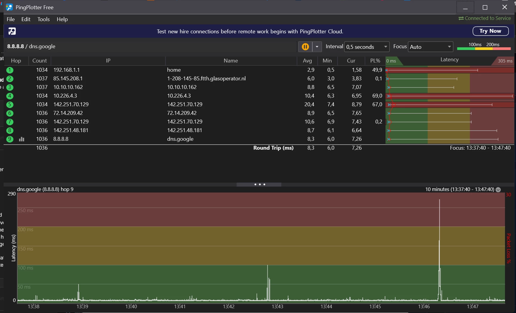

Hoi, herkenbaar verhaal.
Hier hetzelfde patroon bij Odido glasvezel (1 Gbit, Leeuwarden). Sinds september structurele korte onderbrekingen en spikes, zowel bij gamen als bij Discord/Teams en streamen.
Situatie bij mij nu
ONT → standaard Zyxel (dus geen eigen router ertussen op dit moment)
Alles bekabeld getest, zonder switches en zonder Pi-hole / extra DNS
Zowel met mijn eigen ASUS RT-BE92U als nu met de Zyxel exact dezelfde klachten
Vandaag weer een PingPlotter-run gedaan naar 8.8.8.8 (interval 0,5 sec, 10 minuten). Met de Zyxel rechtstreeks op de ONT:
  • Gemiddelde latency ~8 ms
  • Regelmatig spikes richting 250–300 ms
  • Packet loss op de eindhost rond de 6–7%
In de grafiek zie je dat hop 1 soms rood kleurt: dat is mijn eigen router/Zyxel die ICMP niet belangrijk vindt en ping-pakketjes af en toe dropt of deprioriteert. Zolang de latere hops nog netjes antwoorden, zegt dat vooral iets over hoe d e router met ping omgaat, niet dat de interne verbinding zelf instabiel is. Het echte probleem zit hem in de latency en packet loss verderop in het traject.
Het patroon lijkt sterk op de metingen die ik in september al in dit topic heb geplaatst: lokale hops zijn stabiel, maar verderop in het Odido/KPN-netwerk gaat het mis.
Daarnaast draait hier PRTG Network Monitor. Die ziet op meerdere interne hosts waarschuwingen en fouten op ping/DNS (time-outs en late packets), precies in de periodes dat ik ook in games en Discord haperingen merk. Dat bevestigt dat het geen enkel apparaat in huis is, maar echt iets in de route naar buiten.

Op 22 september heb ik vervolgens de Zyxel T-56 aangesloten, zoals gevraagd, zodat eigen apparatuur uitgesloten kan worden. Ook met dit modem blijft het probleem identiek aanwezig: stabiel tot aan de wijkcentrale, maar verderop in het netwerk consistent packet loss.
Zijn er meer mensen die dit probleem (kortstondige disconnects met packet loss vanaf hop 4 in het Odido-netwerk) de afgelopen weken hebben ervaren, en hoe is dit toen opgepakt/opgelost?
Ik ervaar de afgelopen 2 weken ongeveer vergelijkbare issues. De problemen wisselen van constante ping van 60ms tot hoge pieken van 150+ms naar populaire gameservers (runescape) of diensten zoals Discord, terwijl deze normaliter rond de 5-15ms liggen.
Tracert resulteert eigenlijk altijd in een hoge ping bij de hop van ip4.gtt.net [46.33.67.154].
Alles daarvoor ziet er normaal uit.
Packetlosstest ziet niet zozeer packetloss, maar wel veel late packets.
Valt mij verder op dat dit met name in de avond uren plaatsvind, veelal overdag weinig last.
Ik test dit alles met een high-end desktop bekabeld (1gbit) via een 24port switch op een eigen router gebaseerd op een n100 bordje (tot enkele weken geleden geen belemmering, dus verwacht ook niet dat het hierin zit), deze gaat vervolgens direct naar de ONT die het signaal omzet van glas naar rj45 dus geen modem ertussen. VLAN300 is correct getagged.
Terwijl ik dit schrijf zie ik in discord ping spikes tegen de 500-700ms aan (hoor anderen in voice chat ook vervormen), en over het afgelopen uur of 2 is de ping naar gameservers structureel 50-60ms hoger dan normaal.
Wat ik verder heb uitgesloten:
Voor de zekerheid meerdere PCs getest, ook direct op mijn router aangesloten zonder tussenkomst van een switch.
Pi-hole adblocker uitgeschakeld en er tussenuit gehaald om DNS issue uit te sluiten.
ONT stroomloos gemaakt / reset gegeven.
Dit alles mag niet baten.
Het is een erg hinderlijk probleem, en frustrerend tijdens een online game sessie..
Ik merk deze week weer vergelijkbare hoge latency.
Ditmaal bij de hop van Zayo zo lijkt het, namelijk:
 193.28.62.43.IDIA-385877-901-ZYO.zip.zayo.com
Hopelijk kan hier wat aan gedaan worden, is erg hinderlijk.
  • mrt 2, 2026 9:13 p.m. UTC
Sinds begin september ervaar ik dat mijn internetverbinding elke tien tot twintig minuten kort wegvalt. Het duurt vaak maar één à twee seconden, maar het valt direct op bij gamen, videobellen en streamen. Het treedt op bij zowel bekabelde verbindingen (Cat 6a) als via WiFi.
Tussen 20 en 22 september heb ik uitgebreid getest met mijn Asus RT-BE92U, rechtstreeks aangesloten op de ONT met VLAN 300 ingesteld. Daarbij heb ik de 10G en 2.5G WAN-poorten geprobeerd, MTU op 1500 gezet en met DNS/NAT/UPnP gespeeld. De routerlogs lieten herhaaldelijk “WAN Connection: Disconnected” zien, en in de systemlog kwamen meldingen voorbij als “Temporarily Router cannot get the PHY() status”.
Daarnaast heb ik PowerShell-pinglogs en PingPlotter-runs gemaakt. Die lieten zien dat hop 1 (mijn router) en hop 2 (de wijkcentrale, 85.145.208.1) stabiel zijn, maar dat vanaf hop 4 (10.226.4.3) structureel packet loss optreedt tot wel 70%. Bij momenten zie je ook pieken in latency richting Google DNS (8.8.8.8).
Om dit verder te onderbouwen heb ik Wireshark gebruikt. Daarin zijn meerdere ICMP echo requests zichtbaar (bijvoorbeeld sequence 4467 en 8546) die nooit beantwoord zijn, wat bevestigt dat pakketten onderweg in het Odido-netwerk verloren gaan.

Laatste weken wederom vaak in de avond tussen 19u en 23u regelmatig 100 ping vanaf de hop “zayo”.
Graag een update over deze problemen!

Yep, is nu wederom drama en gigantische packetloss naar runescape servers.
Twitch/YT en Discord nergens last van.
Er gaat ergens volgens mij iets goed verkeerd, en het is niet op mijn adres :)
