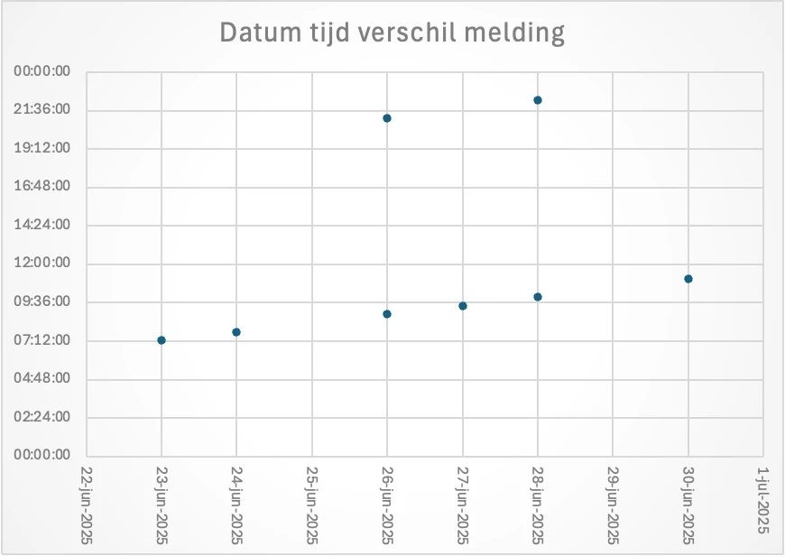

Ik heb de tijden eens in een grafiekje gezet.
Je ziet dat de tijd vrij exact elke dag met eenzelfde aantal minuten/seconden verloopt
32 minuten en 50 seconden, dus zeg 1970 seconden verloopt de melding elke dag.
soms heb ik geen log niet maar gaat de melding de volgende dag 1 uur 5 en 39 seconden dus zegmaar het dubbele. Soms krijg ik de melding na 12:15. uur:minuten.
Het is dus heel duidelijk dat dit een timing issue is waardoor de modem en de externe DHCP blijkbaar niet voldoende op elkaar zijn afgestemd en er mogelijk dagelijks of 2x per dag een mismatch is.
