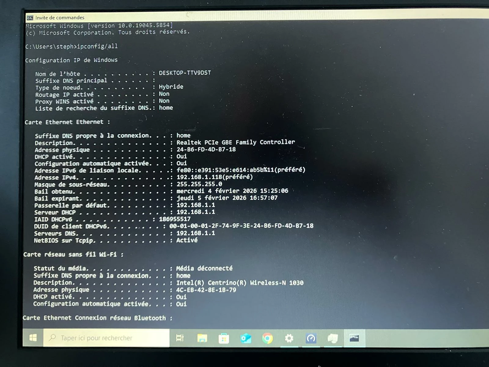

​@srobinot
Sluit een laptop met een kabel aan op de router en volg de stappen in dit PDF bestand. Je kan de screenshots delen in dit topic.
Vul ook alle privé velden in je community profiel in zodat een moderator kan meekijken.

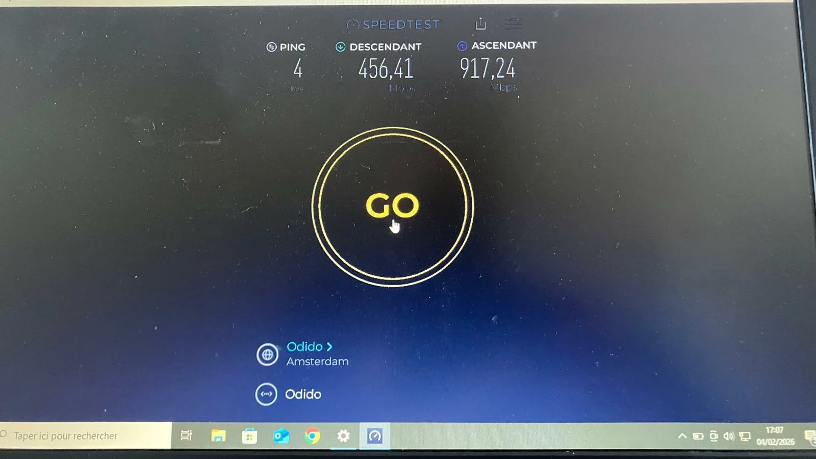

  • feb 4, 2026 4:23 p.m. UTC
​@srobinot
Dank u. Hier is de informatie. Sorry, de computer is in het Frans.
  • feb 4, 2026 4:28 p.m. UTC
​@srobinot
Dat ziet er al een stuk beter uit. Kan je voor de zekerheid nog eens testen met een andere laptop of op deze laptop in veilige modus? Misschien dat de downloadsnelheid geknepen wordt door antivirussoftware bijvoorbeeld.

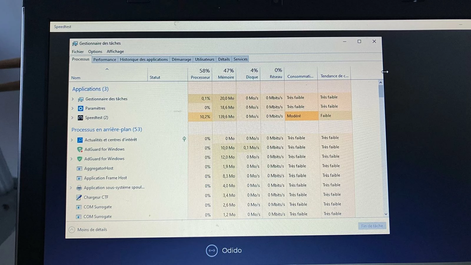

  • feb 4, 2026 5:07 p.m. UTC
Die upload ziet er inderdaad goed uit. De download blijft inderdaad achter.
Ik zie dat je adGuard for Windows draait. Die kan de snelheid behoorlijk beïnvloeden. Kun je die even tijdelijk uitschakelen? (Rechtsonder met icoontje?)

  • feb 4, 2026 5:32 p.m. UTC
https://www.reddit.com/r/Adguard/comments/1gryhtp/does_adguard_for_windows_slow_down_your_internet/
