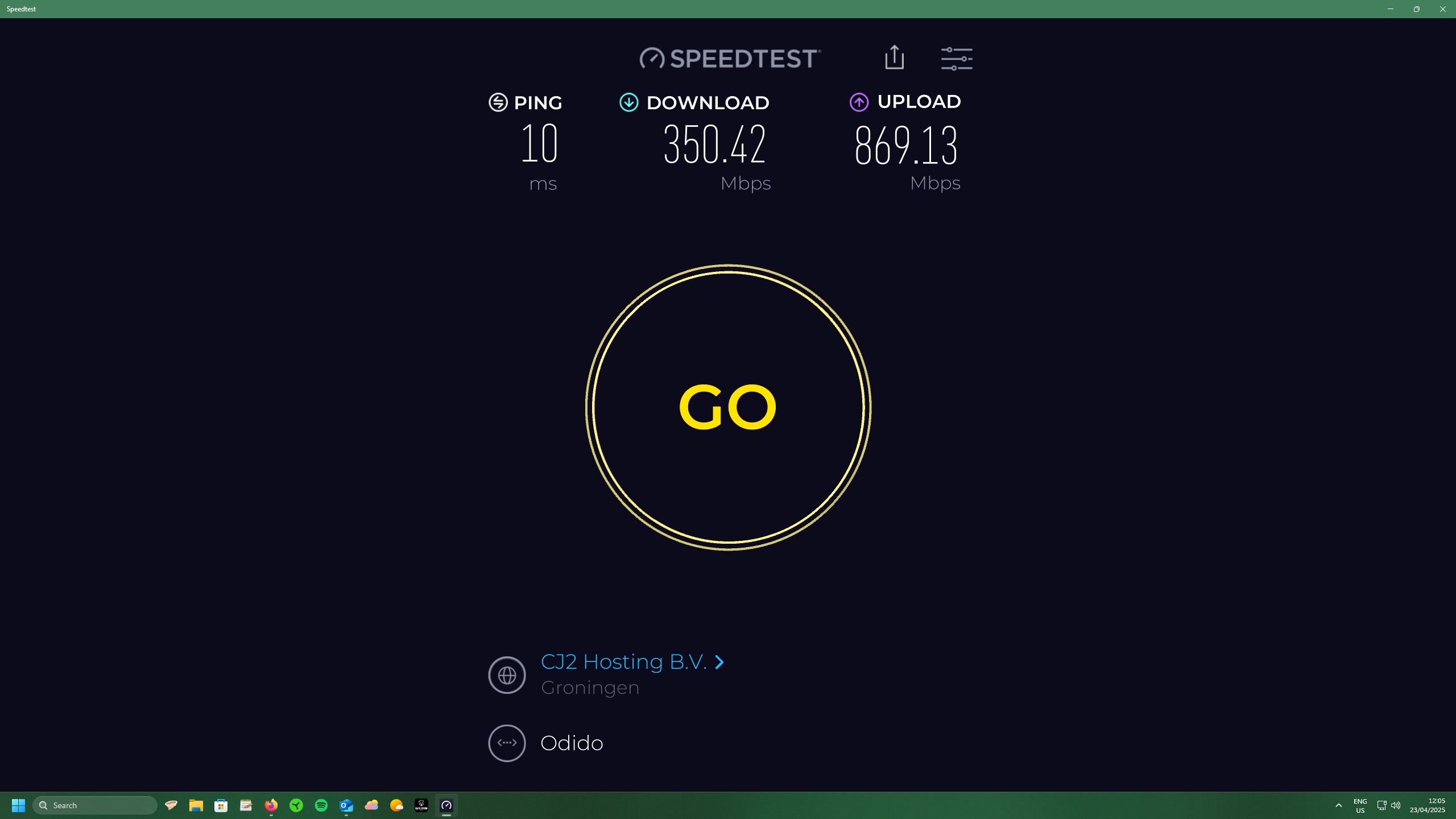

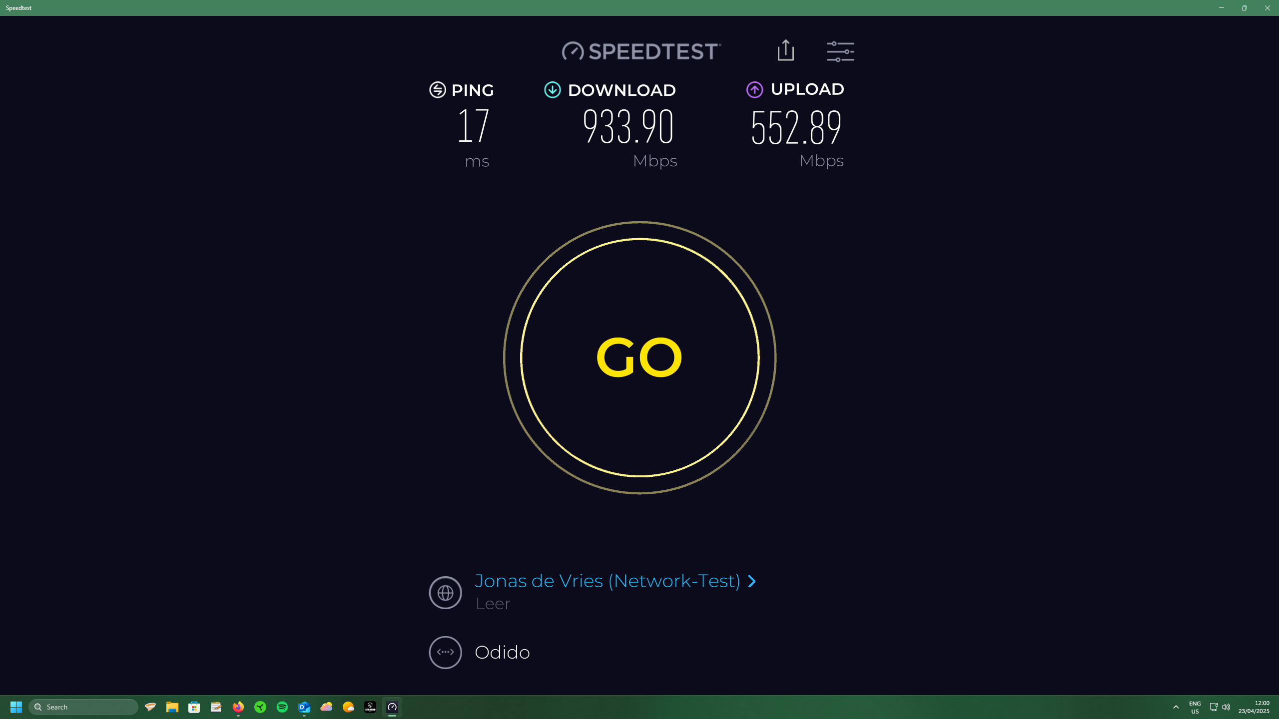

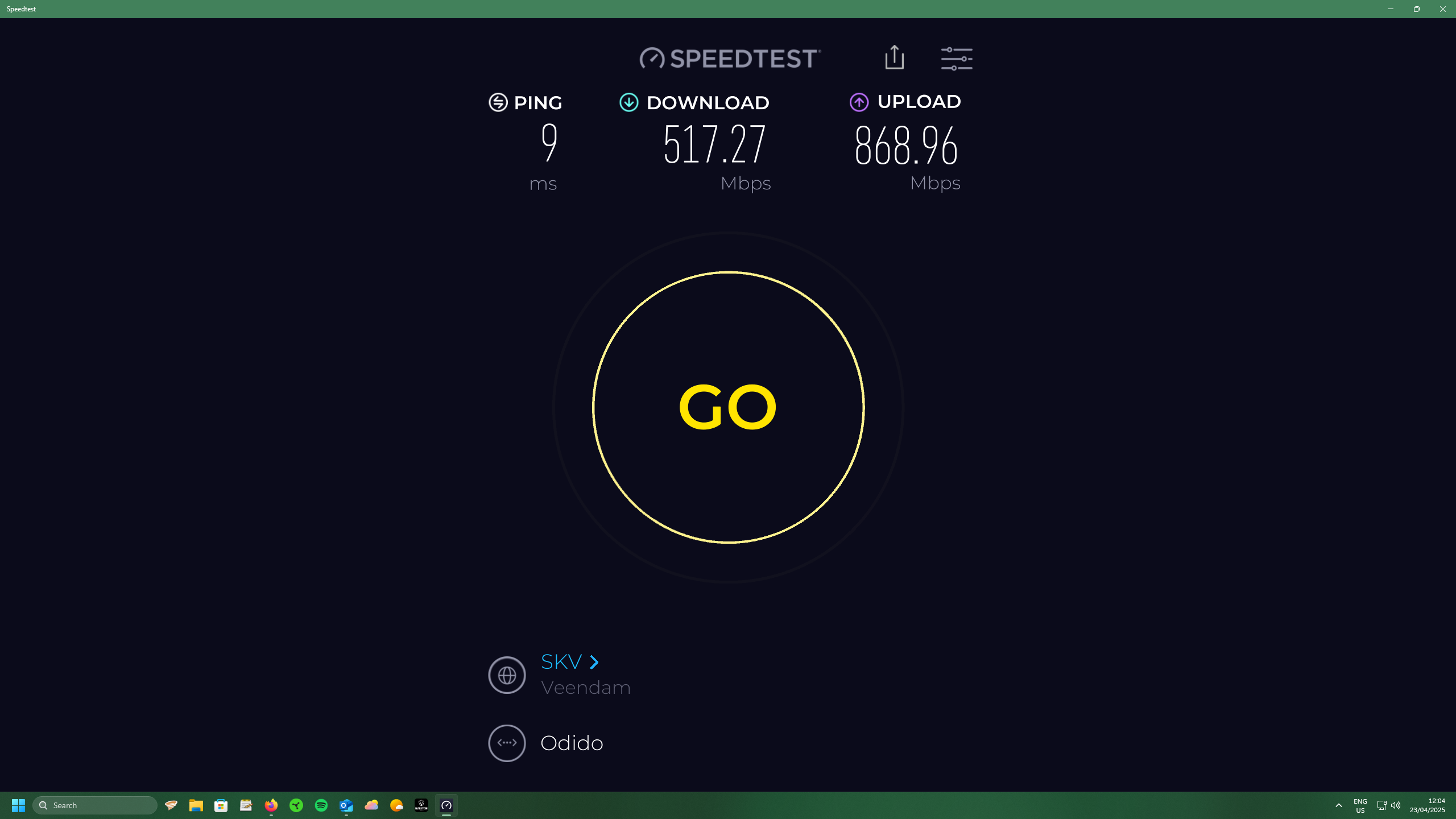

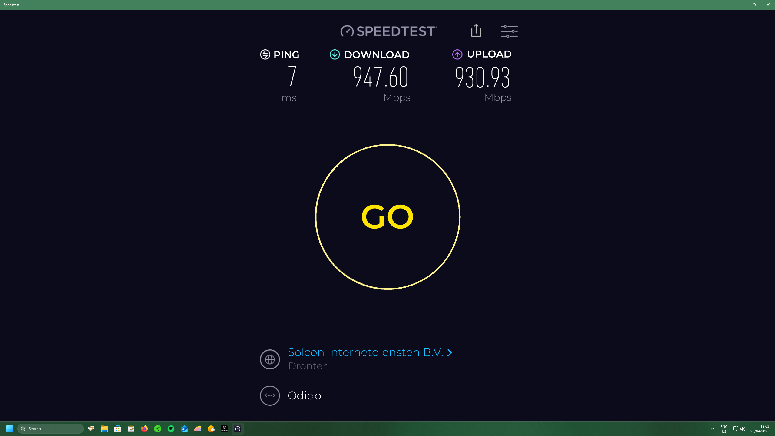

Enkele voorbeelden;
Wat mij ook opvalt is dat het vooral hosts zijn die dicht bij mij in de buurt zitten, waarbij vooral de download snelheid laag is.
Nog 2 willekeurige Duitse servers toegevoegd.
Allemaal getest met de App van Ookla.
