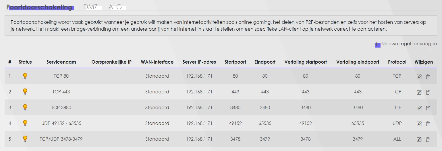

Hallo,
Ik heb mijn PS5 bekabeld aangesloten, maar ik krijg nooit een snelheid hoger dan 100 Mbit (ik heb Gigabit glasvezel). Nou zag ik al een eerdere post op dit forum om een aantal poorten open te zetten:
De enige manier, die niet altijd werkt, om je NAT-type te veranderen is om een aantal poorten open te zetten op het modem. Het gaat dan om de TCP/UDP poorten. Zet de volgende poorten open om mogelijk een NAT-type open te krijgen:
  • TCP: 80, 443, 3478, 3479, 3480.
  • UDP: 3478, 3479, 49152, 65535.
Dit doet bij mij niks of ik doe het niet goed. Ik heb hetvolgende ingevoerd in de router, Zyxel EX5601-T1 (ip-adres van de PS5 is 192.168.1.71):
(regel 4 klopt volgens de Playstation website, UDP port 49152 tot 65535, anders dan die eerdere tip op het odido forum)
Kan iemand bevestigen of dit goed gaat en zo ja, dan werkt dit niet en heb ik dus iets anders nodig ;-). Alvast bedankt!

Hallo ​@Mosseltje
Het is niet aan te raden poorten open te zetten naar je PlayStation, dit is niet nodig en brengt risico's met zich mee.
Dat je niet hoger dan 100 Mbps haalt is een ander probleem. Een internetkabel of apparaat tussen de Zyxel router en PlayStation beperkt de snelheid tot 100 Mbps.
Op andere apparaten en via de WiFi haal je wel meer dan 100 Mbps?
