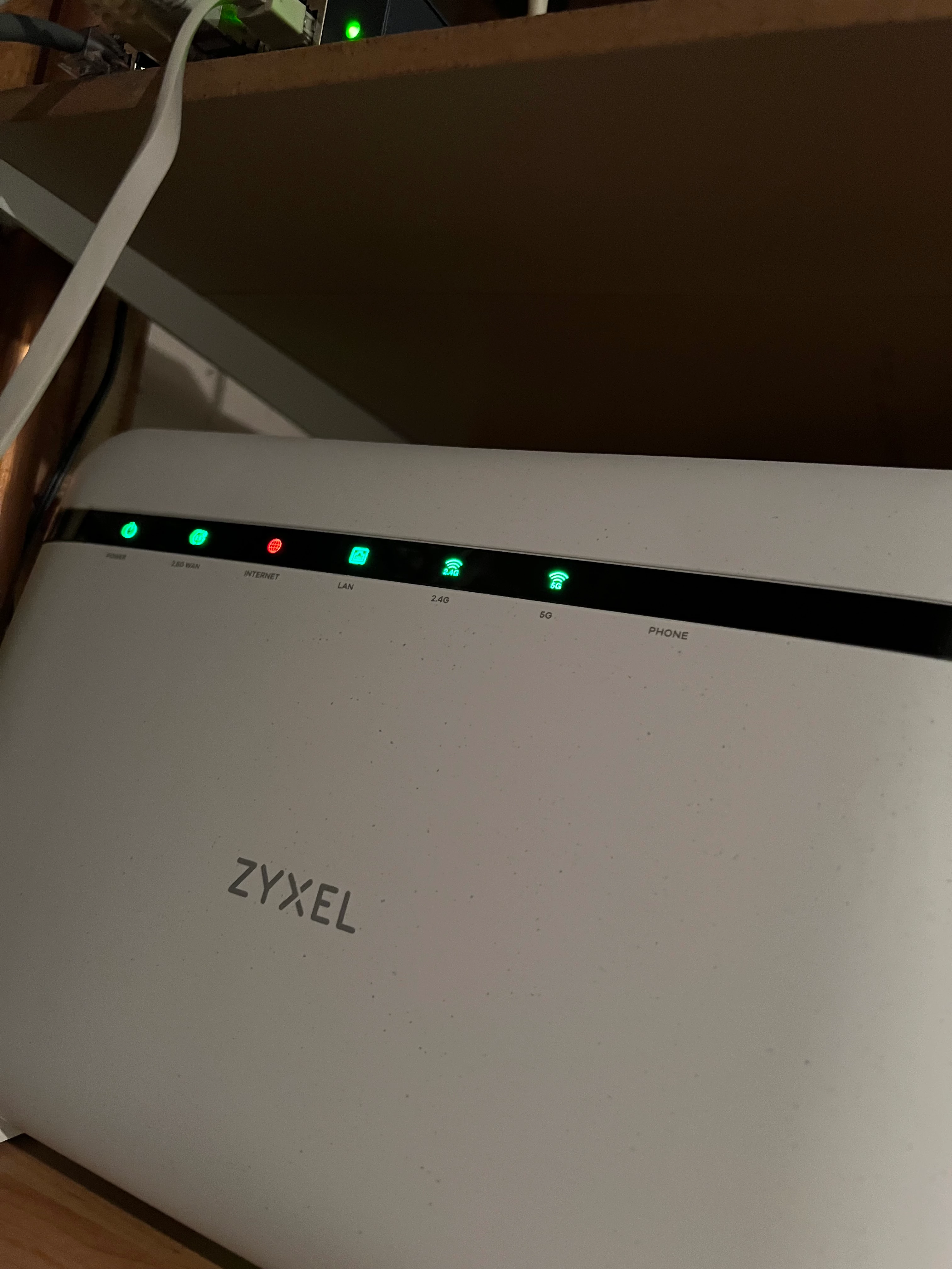

Sinds gisteravond doet onze internet het niet. Ik heb al veel zelf geprobeerd om het internet weer werkend te krijgen, maar het heeft allemaal helaas niet gewerkt. Dit heb ik al gedaan:
  1. Odido stappenplan gevolgd voor problemen met internet. Daarin zit ook het opnieuw opstarten/resetten van de router en ONT.
  2. Meerdere internetkabels van plek verandert en nieuwe internetkabels geprobeerd.

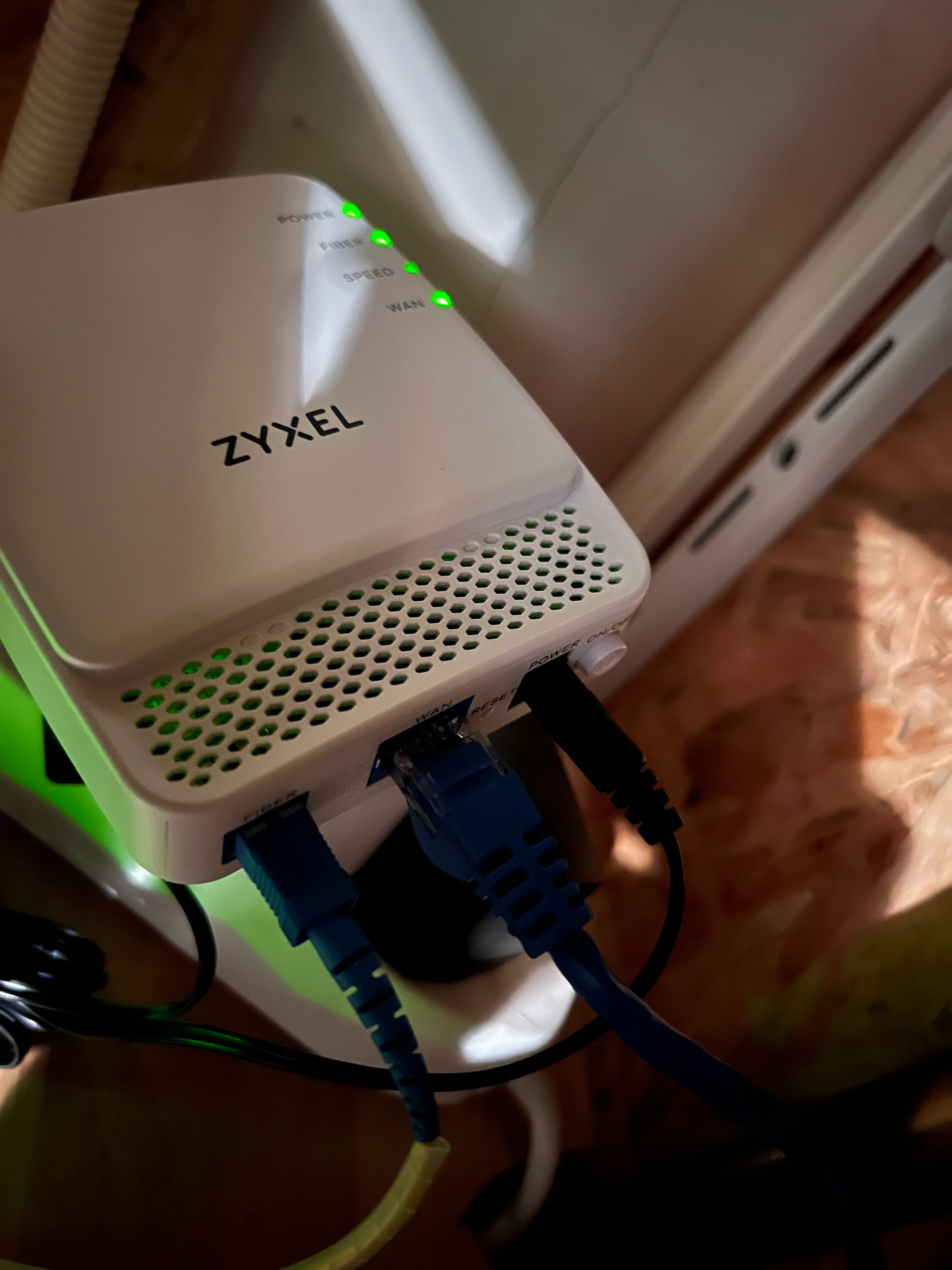

Alle lampjes van de router branden groen behalve het internet lampje. Wat mij ook op viel is dat het Speed lampje op de ONT niet aan gaat(op de foto lijkt hij aan maar dat is niet zo). Ik heb het geprobeerd te fiksen met ChatGPT, maar hij is ervan overtuigd dat de router stuk is…

Speed geeft aan of je een 1000Mbps snelheid hebt op de WAN poort. Als ie uit is dan heb je 100Mbs. De WAN geeft aan of er wel een verbinding is. En Fiber geeft aan dat er glasverbinding is.
Aangezien WAN wel brandt zou je dus een 100Mbps verbinding hebben (?) Misschien accepteert de router dat niet.
Heb je de kabel naar de router al vervangen? Heb je de ONT en router al gerestart? Als laatste zou je de router nog een fabrieksreset kunnen geven.

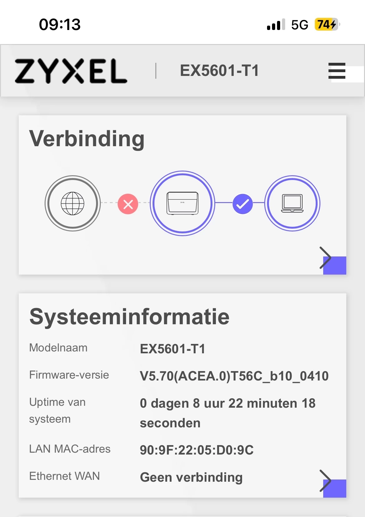

Geen ethernet WAN verbinding.

Je kunt daar wel in de log kijken om te zien of er wat speciaals staat. Maar door het niet branden van 'Speed' op de ONT denk ik dat het probleem in die ONT zit.

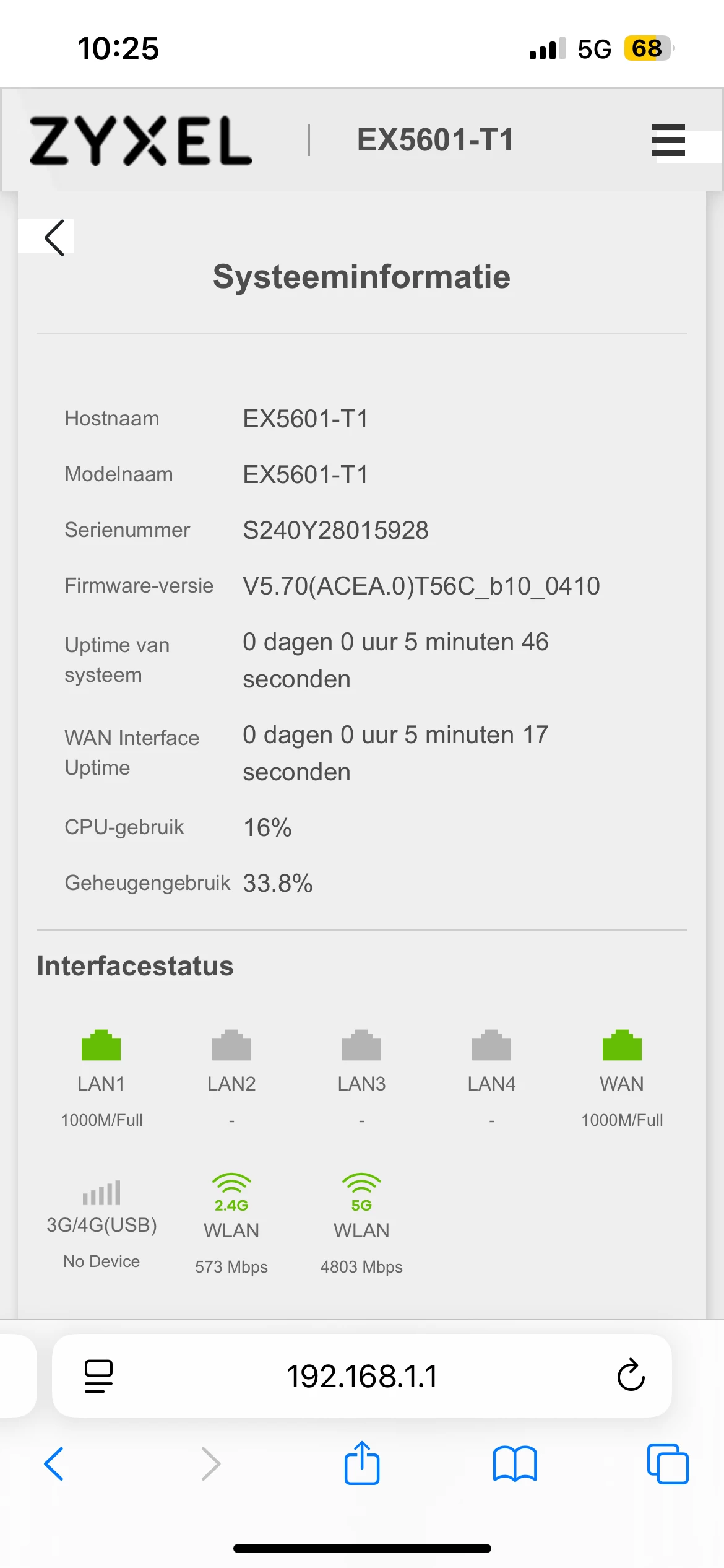

Je kunt systeeminformatie aanklikken in de gui van de router (op screenshot die jij liet zien dat pijltje rechtsonder). Daar kun je zien dat de link snelheid is met de ONT.
Ik meende dat dat altijd de maximaal mogelijke snelheid zou moeten zijn (in dit geval 1 Gbps met deze ONT). De snelheidsbeperking van het abonnement wordt bij Odido zelfs geregeld.

Ik zie nu dat het fiber lampje van de ONT niet meer licht geeft. Toch een probleem met de glasvezel kabel of iets dergelijks.
