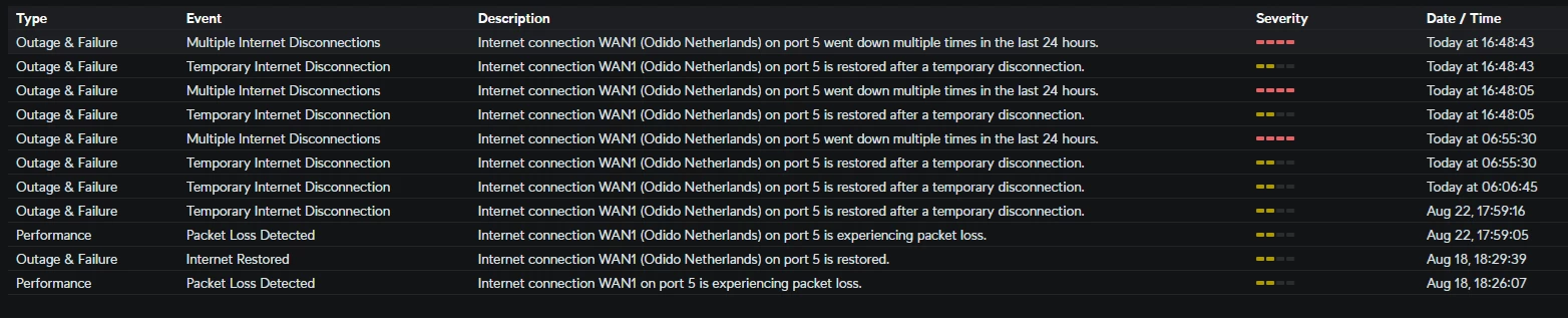

  • aug 23, 2025 3:50 p.m. UTC
En terwijl ik dit schrijf valt de verbinding weer weg. Het is wel heel erg vandaag:
Internet
Outage & Failure
Multiple Internet Disconnections
Internet connection WAN1 (Odido Netherlands) on port 5 went down multiple times in the last 24 hours.
Today at 17:32:15
Internet
Outage & Failure
Internet Down
Internet connection WAN1 (Odido Netherlands) on port 5 is down.
Today at 17:24:22
Internet
Outage & Failure
Today at 16:55:15
Internet
Outage & Failure
Today at 16:48:43
Internet
Outage & Failure
Today at 16:48:05
Internet
Outage & Failure
Today at 06:55:30

De mogelijke oorzaken zijn:
  • Ethernet poort op de ONT is defect
  • Ethernet poort op de router is defect - rulled out gezien het gebeurd bij de UCG en Zxyel
  • Ethernet kabel tussen de ONT en Router is defect
  • okt 22, 2025 8:59 a.m. UTC
Hoi Sven, Ik heb mijn contact gegevens ingevuld. Wat ik opvallend vind is dat altijd zowel de management poort als de internet (wan) poort gelijktijdig down gaan voor zo’n 10 tot 20 seconden.
De UTP kabel is een cat6e die ik vorig jaar heb aangeschaft. Deze is 20 meter lang en loopt van mn ONT (in de meterkast, voordeur) in mn kruipruimte naar mn router. Tenzij ik muizen heb lijkt mij die kabel verder wel ok.
Ik heb overigens geen  odido TV abo of een mediabox. Dus die hoef je niet te vervangen :)
1 Oct 22 10:00:07 user notice system zcmdModuleCfg: System: Wan interface ETH_Internet connection ready
2 Oct 22 10:00:05 user notice system zcmdModuleCfg: System: Wan interface ETH_MGNT connection ready
3 Oct 22 09:59:57 user notice system zcmdModuleCfg: System: Wan interface ETH_Internet connection lost
4 Oct 22 09:59:55 user notice system zcmdModuleCfg: System: Wan interface ETH_MGNT connection lost
Forum|alt.badge.img+4
  • Odido medewerker
  • okt 22, 2025 12:07 p.m. UTC
Dat management en internet tegelijk down gaan is normaal in dit geval. Beide zijn VLANs op dezelfde poort. Als de poort dan down gaat, gaan die ook down.
Kabels kunnen altijd kapot gaan. Ik heb Guidion aangestuurd om de ONT te komen vervangen dan is die in iedergeval uitgesloten. Je krijgt binnen een paar minuten een mail/sms om de afspraak in te plannen.
  • okt 22, 2025 12:52 p.m. UTC
Ok dat van die management poort is inderdaad logisch. Ik heb inmiddels een afspraak gemaakt met de monteur. Tot zo ver bedankt voor de support.
