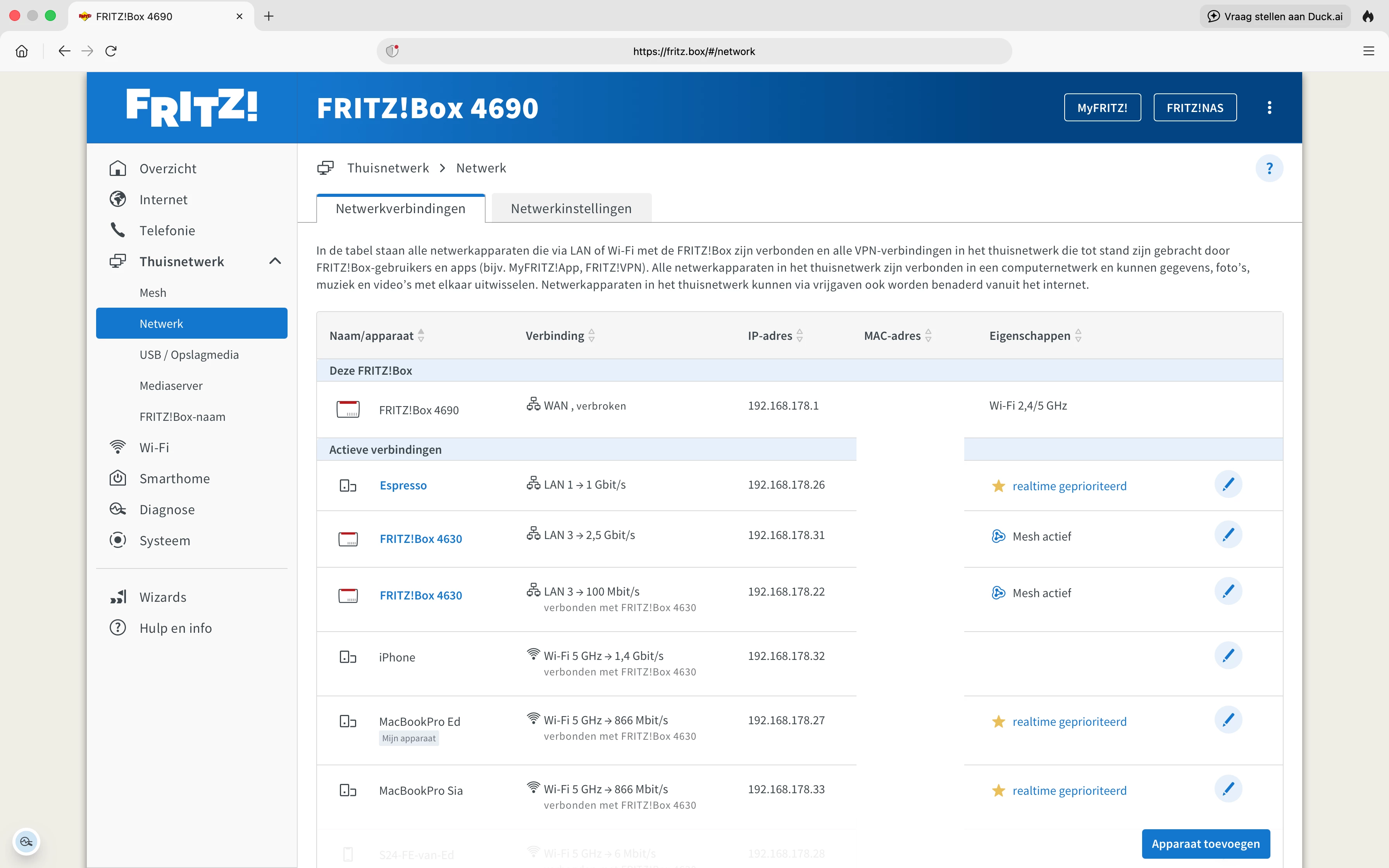

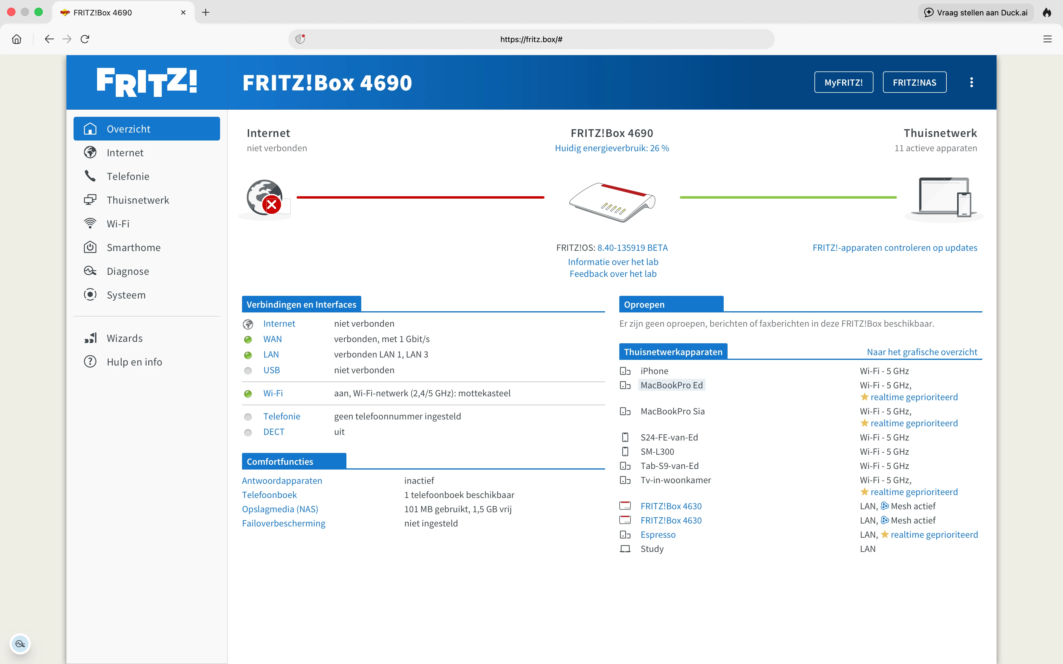

Omdat ik niet weet wat je hoopt te zien heb ik twee algemene screenprints toevoegt van wanneer de Fritz!Box direct op de ONT aangesloten is. Het KPN-kastje voor de ONT is dus standaard begrijp ik inmiddels. Het staat me vaag bij dat toen ik 8 jaar terug mijn vorige netgear-router aansloot op de ONT er door de KPN, de toenmalige provider, iets ingesteld moest worden.
