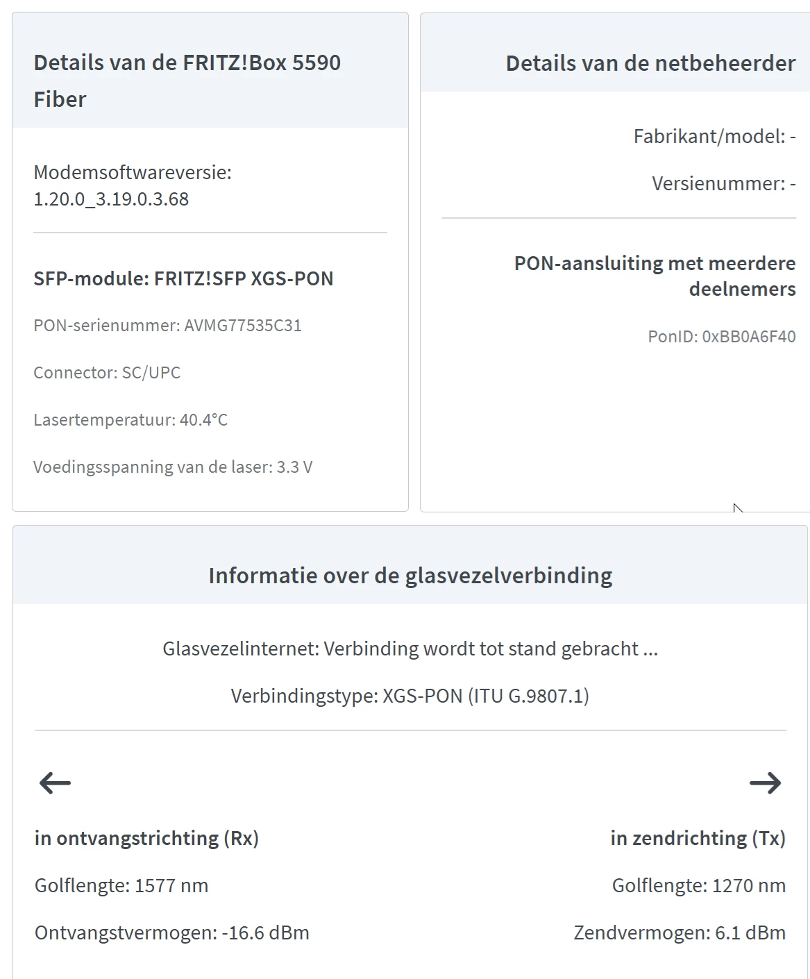

Hi, het werkt helaas nog steeds niet. Aansluiting is correct, juiste kabels enz. Instellingen goed. Hele dag laten zitten, geen verbinding gekregen.
Even kort de Nokia ONT weer aangesloten die heeft direct verbinding. Iets klopt er dus niet.
Status blijft bij "Synchronisatie glasvezelverbinding begint (training)."
Box bereikt op de actieve vezel PLOAM state O5.1 (Associated). De OLT kent ONU-ID 256 toe en ranging/key exchange worden voltooid. ONt presenteert correcte Modem-ID. Daarna ontvangt de ONT echter 0 OMCI messages en wordt geen service-GEM/serviceprofiel aangemaakt.
Kunnen jullie controleren of hetModemID daadwerkelijk volledig als actieve ONT op mijn aansluiting/serviceprofiel is geprovisioned, en niet alleen administratief als wijziging is ingevoerd?

Hij doet helaas nog steeds niet. Kabels goed, instellingen goed. Hele dag aan laten staan.
Uit het log blijt dat de Fritz!Box op de actieve vezel PLOAM state O5.1 (Associated) bereikt. De OLT kent ONU-ID 256 toe en ranging/key exchange worden voltooid. De ONT presenteert correct Modem-ID. Daarna ontvangt de ONT echter 0 OMCI messages en wordt geen service-GEM/serviceprofiel aangemaakt; hij blijft daardoor op “training/no showtime” staan.
Kunnen jullie controleren of daadwerkelijk volledig als actieve ONT op mijn aansluiting/serviceprofiel is geprovisioned, en niet alleen administratief als wijziging is ingevoerd?
Zojuist even de Nokia ONT geprobeerd en die doet het meteen.

Dank voor het navragen. Ik heb de instellingen en de volledige supportinformatie van de FRITZ!Box inmiddels nogmaals gecontroleerd. Voor zover ik kan zien staat alles correct ingesteld.
Wat ik daarnaast graag bevestigd zou willen hebben: klopt het volgens jullie dat de oorspronkelijke Nokia ONT na registratie van mijn eigen ONT nog steeds opnieuw kan registreren en gewoon internet krijgt?
Ik heb dit namelijk meerdere keren getest. De Nokia is volledig losgekoppeld/geweest van stroom. Wanneer ik deze daarna weer aansluit op dezelfde glasvezelaansluiting, komt de verbinding gewoon opnieuw online.
Voor de huidige test heb ik de Nokia weer volledig verwijderd en de FRITZ!Box 5590 Fiber rechtstreeks op de glasvezel aangesloten.
Fysieke aansluiting
  • FTU: KPN/Tyco TY01
  • Aansluiting: A
  • Dit is exact dezelfde fysieke glasvezelaansluiting waarop de Nokia ONT probleemloos werkt
  • Glasvezel: OS2 singlemode 9/125 µm, simplex
  • Aansluiting FRITZ!SFP: SC/UPC
  • FRITZ!SFP: XGS-PON
  • Ontvangen optisch vermogen: -16,6 dBm
  • Verzonden optisch vermogen: +6,1 dBm
  • PON ID: 0xBB0A6F40
  • Geen relevante optische/FEC-fouten zichtbaar
FRITZ!Box
FRITZ!OS: 8.25
Optical hardware:
  • Mode: XGS-PON
  • SFP: FRITZ!SFP XGS-PON
  • SFP status: Plugged
  • Connector: SC/UPC
Internet configuration:
  • Medium: Fiber
  • IP assignment: DHCP
  • Internet VLAN: 300
  • 802.1p priority: 0
  • IPv4: native
XGS-PON status:
  • XGS-PON serial presented to OLT: AVMG77535C31
  • PON state: O5.1 - Associated
  • ONU-ID assigned by OLT: 256
  • Ranging exchange: completed
  • FEC upstream: enabled
  • FEC downstream: enabled
Service provisioning:
  • OMCI messages received: 0
  • OMCI messages sent: 0
  • Service/GEM traffic: 0
FRITZ!OS WAN status:
  • Fiber sync state: training
  • Internet connection fails with: “no showtime”
  • IPv4 address: 0.0.0.0
De FRITZ!Box bereikt dus wel degelijk de XGS-PON OLT, krijgt een ONU-ID toegewezen en bereikt O5.1 / Associated. Ook de ranging wordt succesvol uitgevoerd. Daarna lijkt het echter te stoppen: er worden geen OMCI-berichten uitgewisseld en FRITZ!OS komt daardoor niet tot showtime.
De FRITZ!Box is bovendien eerder op het Odido-netwerk gebruikt en werkte daar toen correct.
Omdat de registratie volgens jullie inmiddels meerdere keren is gecontroleerd en correct zou staan, zou ik graag willen weten:
  1. Kunnen jullie bevestigen dat het normaal is dat de oude Nokia ONT na een volledige power-cycle nog steeds opnieuw kan registreren en internet krijgt?
  2. Welke instelling aan mijn kant zou volgens jullie IT-afdeling nog incorrect kunnen zijn, gezien bovenstaande gegevens?
  3. Als de Modem-ID/ONT-registratie echt correct staat: kunnen jullie dit dan doorzetten naar de partij die de daadwerkelijke XGS-PON/OLT- en service-provisioning kan controleren?
Op dit moment lijkt de fysieke glasvezelverbinding namelijk in orde en komt de FRITZ!Box aantoonbaar tot O5.1, maar wordt de dienst daarna niet verder opgebouwd.
Ik laat de FRITZ!Box nu de rest van de dag rechtstreeks op de glasvezel aangesloten staan, zonder de Nokia ONT tussendoor opnieuw aan te sluiten, zodat jullie eventueel live kunnen meekijken of metingen/logs kunnen uitvoeren terwijl het probleem actief is.
Ik hoor graag wat de volgende concrete stap is.
