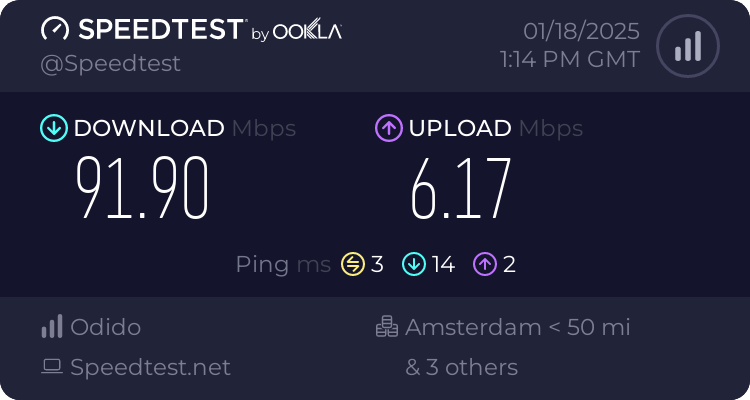

Zojuist is een monteur langs geweest on mijn oude draytek modem te vervangen omdat de ondersteuning hiervan stopt.
Er is een Zyxel EX5601-T1 geplaatst.
Na het instellen natuurlijk speedtest gecheckt. Ik heb een Internet 100 abonnement.
Download 91.90 Mbs
Upload 6.17 Mbs!
Upload is dus veel te laag.
Nu weet ik niet of dit met mijn oude DrayTek modem ook zo was, ik heb van te voren geen check gedaan na 10 dec.
Ik weet dus niet of ik hetzelfde issue heb als jullie of dat het wel aan mijn instellingen/hardware ligt?
Wat kan ik het beste nu doen ?
Edit: ik woon toevallig ook in Purmerend
Download 91.90 Mbs
Upload 6.17 Mbs!

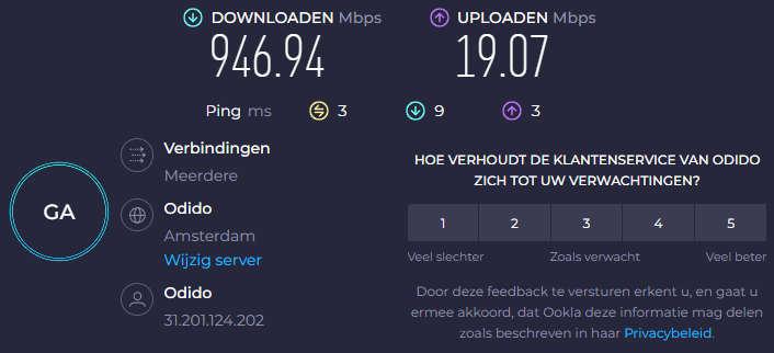

Hoi, ik heb sinds 24 december 2024 glasvezel van odido maar ik krijg mijn upload ook niet omhoog. Momenteel max 914mb download en max 24mb opload. en ja heb alles al geprobeerd maar kom niet hoger dus denk dat dit probleem in dit hele gebied zo is.
  • jan 19, 2025 8:13 a.m. UTC
Hoi, ik heb sinds 24 december 2024 glasvezel van odido maar ik krijg mijn upload ook niet omhoog. Momenteel max 914mb download en max 24mb opload. en ja heb alles al geprobeerd maar kom niet hoger dus denk dat dit probleem in dit hele gebied zo is. werk met een zyxel t-56 b10 dus dat zou goed moeten zijn, dit probleem ligt iig niet na het kabelmodem van kpn.
