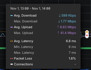

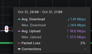

Hallo,
Ik denk dat een moderator even mee moet kijken maar ik heb sinds dat mijn glasvezel gerepareerd is met momenten als er veel data over de lijn gaat (glasvezel 2gb/2gb) packet loss tot wel 15% op de verbinding. (delta fiber)
Nu gebruik ik een Zaram SFP+ module, ik weet niet of we dan even moeten testen met de nokia ONT die erbij zat (dan moet die opnieuw geregistreerd?) kijken of dat verschil maakt?  maar ik ben er bang voor dat de lijn niet 100% goed is.

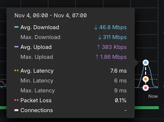

Hi,
Ik heb het in mijn profiel aangepast 😀
Ping:
 ping 8.8.8.8
PING 8.8.8.8 (8.8.8.8): 56 data bytes
64 bytes from 8.8.8.8: icmp_seq=0 ttl=119 time=6.692 ms
64 bytes from 8.8.8.8: icmp_seq=1 ttl=119 time=9.897 ms
64 bytes from 8.8.8.8: icmp_seq=2 ttl=119 time=10.206 ms
64 bytes from 8.8.8.8: icmp_seq=3 ttl=119 time=8.803 ms
64 bytes from 8.8.8.8: icmp_seq=4 ttl=119 time=8.694 ms
64 bytes from 8.8.8.8: icmp_seq=5 ttl=119 time=9.148 ms
64 bytes from 8.8.8.8: icmp_seq=6 ttl=119 time=9.536 ms
64 bytes from 8.8.8.8: icmp_seq=7 ttl=119 time=9.331 ms
64 bytes from 8.8.8.8: icmp_seq=8 ttl=119 time=9.886 ms
64 bytes from 8.8.8.8: icmp_seq=9 ttl=119 time=7.288 ms
64 bytes from 8.8.8.8: icmp_seq=10 ttl=119 time=9.312 ms
Traceroute:
traceroute 8.8.8.8
traceroute to 8.8.8.8 (8.8.8.8), 64 hops max, 40 byte packets
 1  unifi (192.168.1.1)  0.953 ms  0.469 ms  0.333 ms
 2  1-0-179-143.ftth.glasoperator.nl (143.179.0.1)  7.575 ms  10.139 ms  7.724 ms
 3  10.226.4.128 (10.226.4.128)  10.668 ms  9.852 ms  11.953 ms
 4  * 10.226.4.6 (10.226.4.6)  11.251 ms  9.717 ms
 5  * * *
 6  * * *
 7  * * *
 8  dns.google (8.8.8.8)  10.209 ms  8.344 ms  7.998 ms
  • Ping werkt prima en is stabiel vrijwel de hele dag
  • Ik gebruik al jaren een eigen UniFi Router (Dream Machine Pro Max) met 10Gb/s aansluiting (zoals vermeld met Zaram SFP+ module, de Nokia ONT ligt hier ook nog) ook dat monitor ik constant en die werkt 100% stabiel dit is ook pas begonnen nadat men de glasvezel kabel had kapot getrokken (begin oktober) en hersteld heeft (althans dat is wat ik zelf denk), LAN netwerk is verbonden met 10gb/s en 2,5gb/s verbindingen 😀
  • Ik zie dit voornamelijk savonds tussen 18.00u - 23.00u gebeuren
  • Ik heb het idee dat het voornamelijk ontstaat zodra er veel verkeer overheen gaat (bijv teams, discord gesprekken icm gamen en streamen)
  • Toevallig is het vandaag 0% packet loss, kan het even in de gaten houden

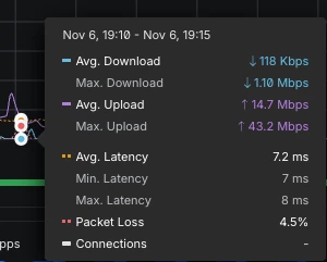

mbnn79
  • is een King Poster
  • nov 7, 2025 7:14 a.m. UTC
Gisteren avond rond 19u nog een kleine packet loss:

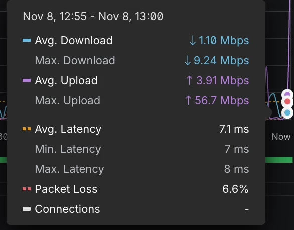

mbnn79
  • nov 8, 2025 12:04 p.m. UTC
Zo te zien gebeurt dit vnl wanneer er gestreamed of geupload word.
