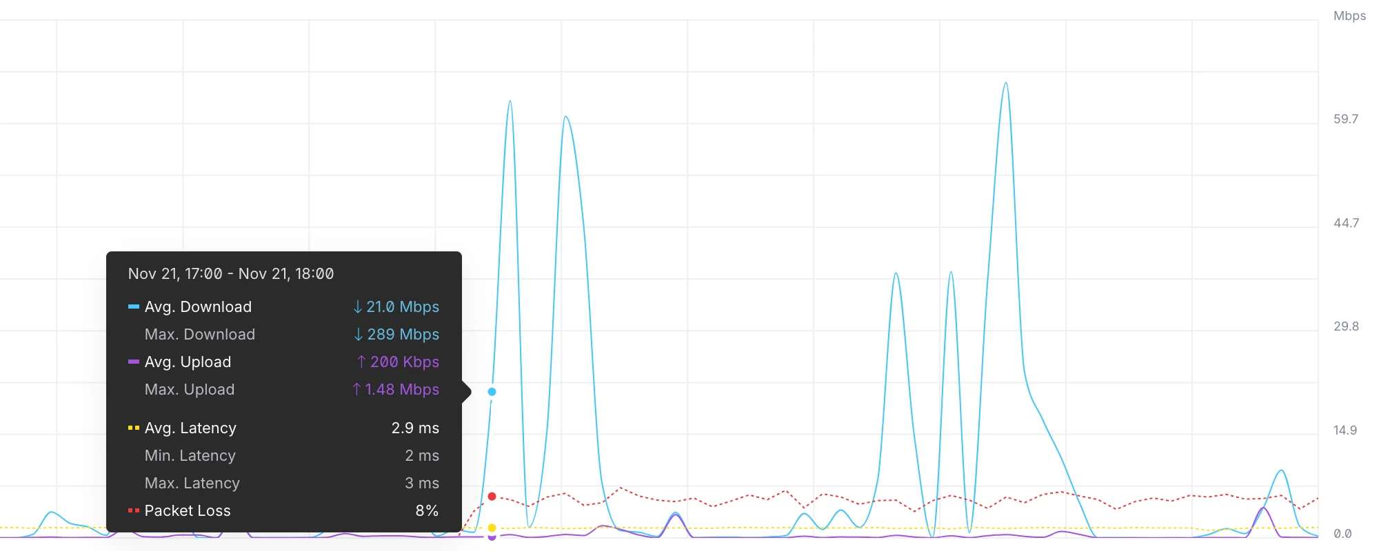

Ik heb hier in Zoetermeer al sinds vrijdagmiddag rond ~16:00 rond de 8% packetloss. Veel websites en services werken niet of slecht, waaronder YouTube en Apple Pay, maar het is niet beperkt tot dat.
Is er iets bekend van problemen?

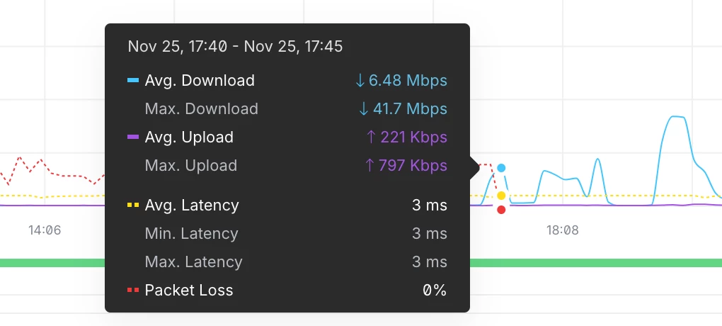

Ik ben benieuwd of dat het is, want dat zou dan al sinds vrijdag aan de gang zijn 🤞
Probleem lijkt bij mij te zijn opgelost.

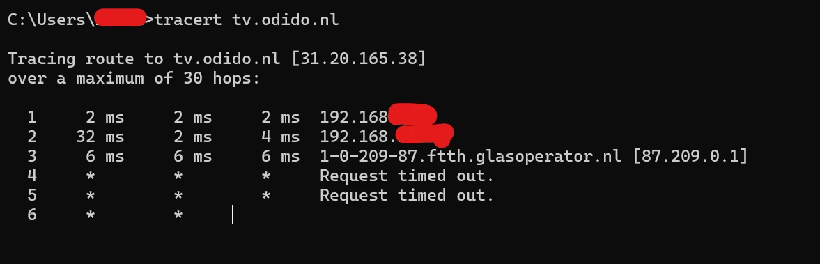

Ik zou hier nog een plaatje kunnen plaatsen van een tracert met twee interne routers als bewijs kunnen plaatsen omdat b0rg daar zo lekker op gaat maar dat laat ik even achterwegen ;-)

Ben wel benieuwd naar de traceroute tv.odido.nl ​@dlanor
