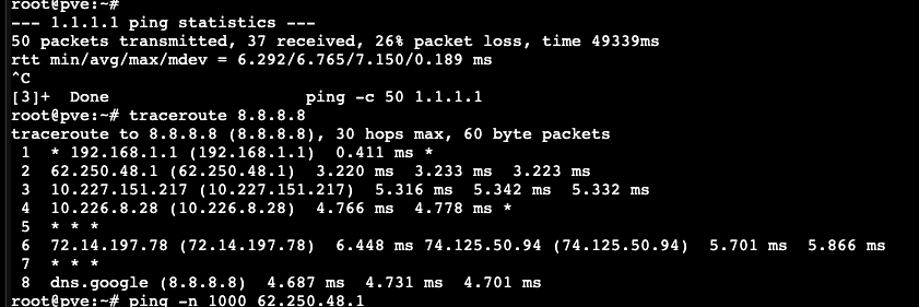

Hier in Ommen speelt zich exact hetzelfde verhaal af. Sinds een week de gehele dag packet loss tussen de 5 - 10%.
Ping statistics 8.8.8.8
tracert first hop

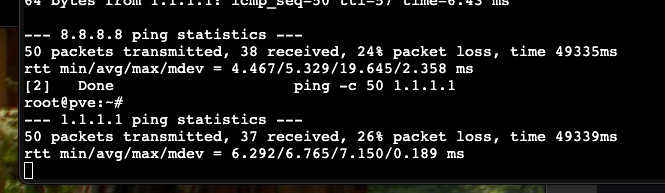

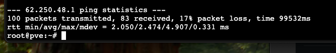

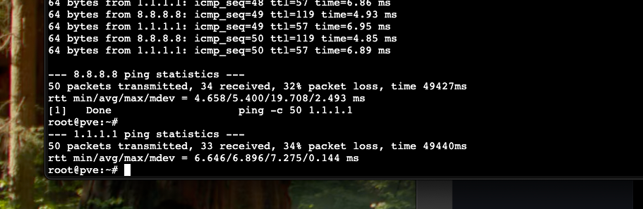

Hoi, ik heb dus ook issues met packet loss maar dan in Groningen.. met een zyxel EX5601-T1. dit is met een direct bekabelde linux client, m.a.w. glasvezel kastje → router → linux server. Paar keer deze test gedraaid en de eerste 10-20 pakketten van de sequence raken kwijt? Ik gebruik 1.1.1.1 en 8.8.8.8 als dns servers momenteel voor deze client.
Het is strontvervelend want ik kan hierdoor niet echt fatsoenlijk meer online gamen.. op wifi lijkt het aan de lopende band te gebeuren.
First hop ping, ook daar vrij forse packet loss?
Is er nog andere info die nuttig kan zijn?

​@daanzillen Goed dat je aanhaakt in dit topic. Sorry voor dit ongemak, ik kan mij voorstellen dat dit niet fijn is. Ik help je natuurlijk graag verder!
Ik wil graag naar jouw verbinding kijken, maar de laatste 4 cijfers van je IBAN (ingevuld in je community profiel) komen niet overeen met wat er bij ons in het systeem staat. Wil je dit nog eens nagaan? Laat je het mij weten als je zover bent? Dan ga ik voor je aan de slag!

Hey ​@daanzillen, ik wil natuurlijk dat je zonder zorgen kunt gamen. Ik heb nogmaals een lijnmeting uitgevoerd, echter zie ik geen gekke dingen op de lijn. Wel zie ik dat je een switch hebt aangesloten. Kan je eens alleen je game pc met een kabel aansluiten om te testen of je dan ook packetloss hebt? Ik heb je een UTP kabel van 15 meter opgestuurd om mee te testen! Ik zie graag een terugkoppeling tegemoet.
