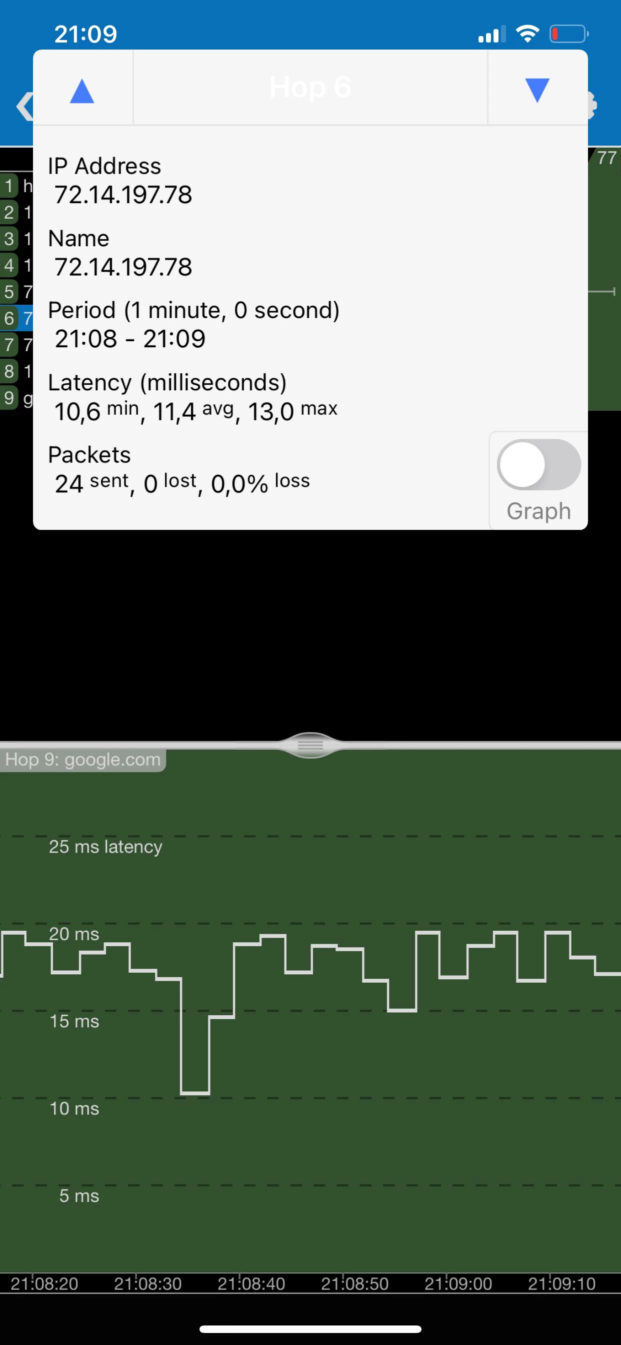

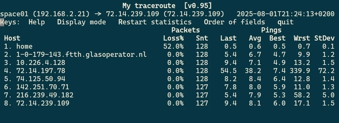

Kan niet precies zien wat je gedaan hebt, maar ik zie alleen op 72.14.239.109 (google California) wat PLS. dan kan van internet komen.
Jammer dat je de desktop app niet kunt draaien, daar kun je duidelijk zien waar de packets droppen.
Je kunt wellicht ook eens een lange (uurtje) Pingplot doen op het ip van je eigen router. als je die laat lopen tijdens het gamen, dan kun je zien of het tijdens gamen in je eigen LAN een issue is.
  • aug 1, 2025 7:35 p.m. UTC

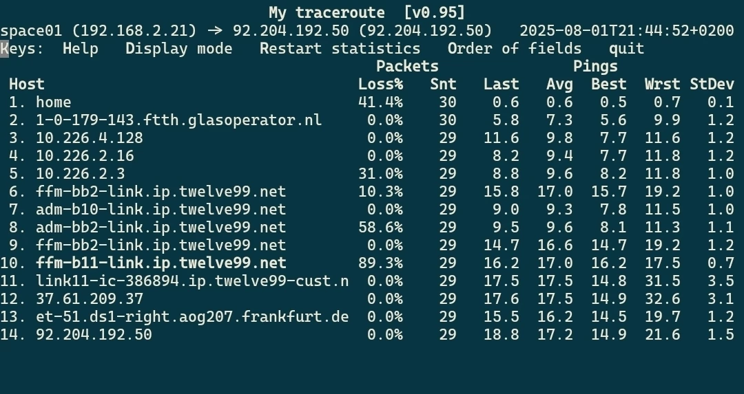

De 92.204.192.0 is geen server ip. Het is een deel van een complete ip range 92.204.192.0/23. Wil je de PL weten dan zul je toch echt moeten targeten op specifiek ip.
The server IP address 92.204.192.0 is associated with velia.net Internetdienste GmbH. Specifically, the IP range 92.204.192.0/23 is assigned to them. This company is located in Germany.
Als ik overigens traceroute (mtr) dan laat mijn eigen router ook veel pakketten vallen. Maar de pakketten getarget naar het eindpunt bereiken dat eindpunt altijd. Het gaat dus om de PL van die laatste regel. Alle tussen punten en PL daarvan doen er niet toe.
  • aug 1, 2025 7:41 p.m. UTC
Wat betekend het als je zegt dat ik moet targeten op specifiek ip? Bedoel je daarmee te zeggen dat ik nog moet proberen te achterhalen wat het ip adres is van de warzone server en dat ik die moet invullen?

De traceroute geeft de ips op het hele pad weer naar je eindpunt. Met mtr en pingplotter worden vervolgens pakketjes gestuurd naar die individuele ips. Daarvan wordt de packet loss weergegeven. Maar aangezien niet alle punten zelfs op een ping hoeven te reageren (of bv niet binnen de TTL) hoeft dat niet direct een probleem te zijn. Alleen het eindpunt is het belangrijkste. Daarom is een simpele ping duidelijker dan een traceroute als het gaat om packet-loss.
Het staat het ook beter uitgelegd. (Zie ook onder het kopje "MTR #2: Packet loss - or is there?"
https://www.cloudflare.com/learning/network-layer/what-is-mtr/
Overigens heb ik een server op 92.204.192.0/23 gevonden. 92.204.192.50

Dank, maar bekend verhaal, vandaar dat ik de OP gevraagd heb de traceroute nu op zijn eigen router te starten. Je eigen router is dan eindpunt.
De enige packet loss die je zelf kunt beïnvloeden is die in je eigen lan. Als je PL op je eigen LAN hebt. Dan kun ( en moet) je wat doen. De rest is buiten je macht.
Mijn Netgear switches houden PL ook bij, die staan tot nu toe gelukkig altijd op 0, anders is er hier werk aan de winkel.

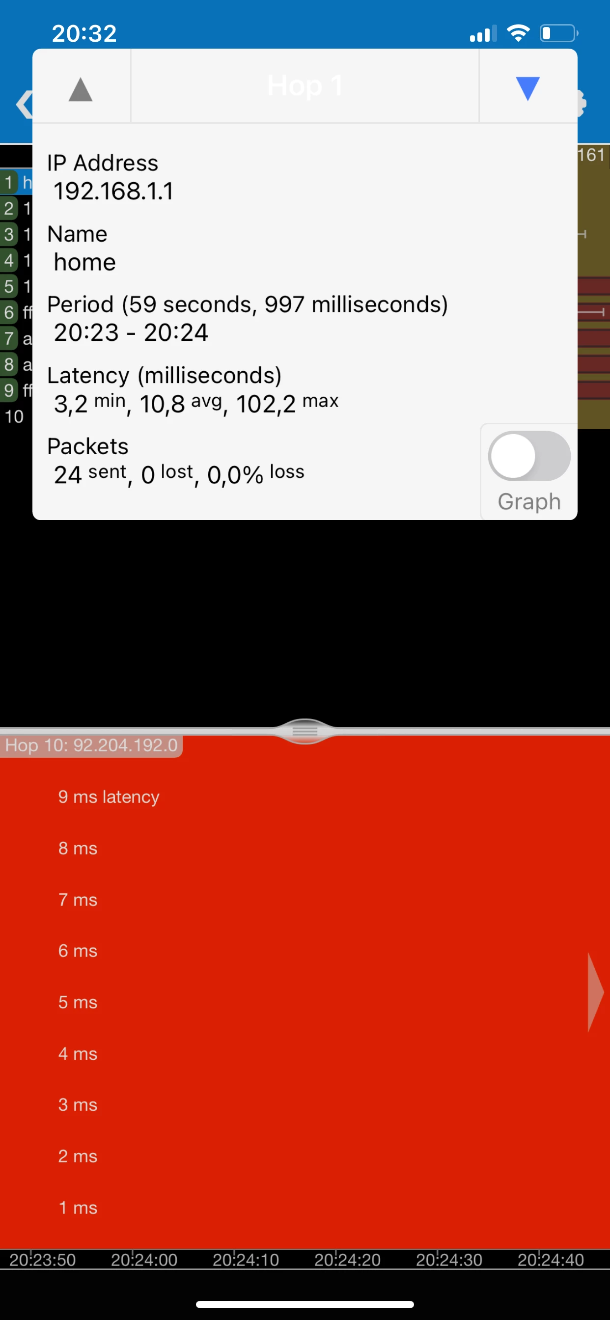

Is dit op je eigen router?
  • aug 2, 2025 8:48 a.m. UTC
Het IP adres van 92.204.192.50 is het gesuggereerde ip van rvk01. Ik heb ook een screenshot met een ip adres waaronder staat name: home.

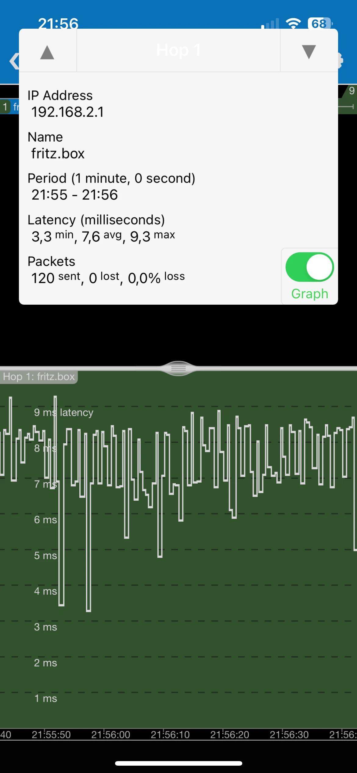

  • aug 2, 2025 9:26 a.m. UTC
Dank je,
kun je hem even een uurtje laten lopen op jouw router 192.168.1.1, als je aan het gamen bent?
  • aug 2, 2025 9:28 a.m. UTC
Ik had de 92.204.192.50 gevonden via censys omdat jij het had over een server in de 92.204.192.x range. Maar dat wil niet zeggen dat de server ook daadwerkelijk daar staat. Het geeft in ieder geval iets aan over PL naar de buitenwereld.
De enige methode om het ip van de server van CoD te achterhalen is om met Wireshark o.i.d. te kijken waarmee jou computer verbindt.
Kun je de test overigens ook langer laten lopen. 1 pakket per 25 zegt niet zo veel. Inderdaad eerst appart naar 192.168.1.1 maar als die goed is daarna naar een (bereikbaar) ip in de buitenwereld.
Niet zoals je nu hebt gedaan door een test naar de buitenwereld en dan op Home drukken maar ook echt 192.168.1.1 als EINDPUNT op te geven.
Ps. Doe je dit nu overigens op een mobiel? Daarvan verwacht ik sowieso wel dropped pakketjes.

Ik kan vanavond rond 22-23 gamen en hem runnen op 192.168.1.1. Dit is inderdaad gerund vanaf mijn mobiel.  Iik upload dan een screenshot
  • aug 2, 2025 4:05 p.m. UTC
Als je na 10 minuten wel drops ziet in de game, maar niet (of niet veel) in de app, dan kun je als eindpunt die 92.204.192.50 opgeven. Meest ideale is uiteraard dezelfde server als de game maar die weet je dus niet.
  • aug 2, 2025 5:39 p.m. UTC
Ik heb net 50 minuten gerund, maar ik kan de gegevens niet inzien. Moet t nog een keer gaan doen

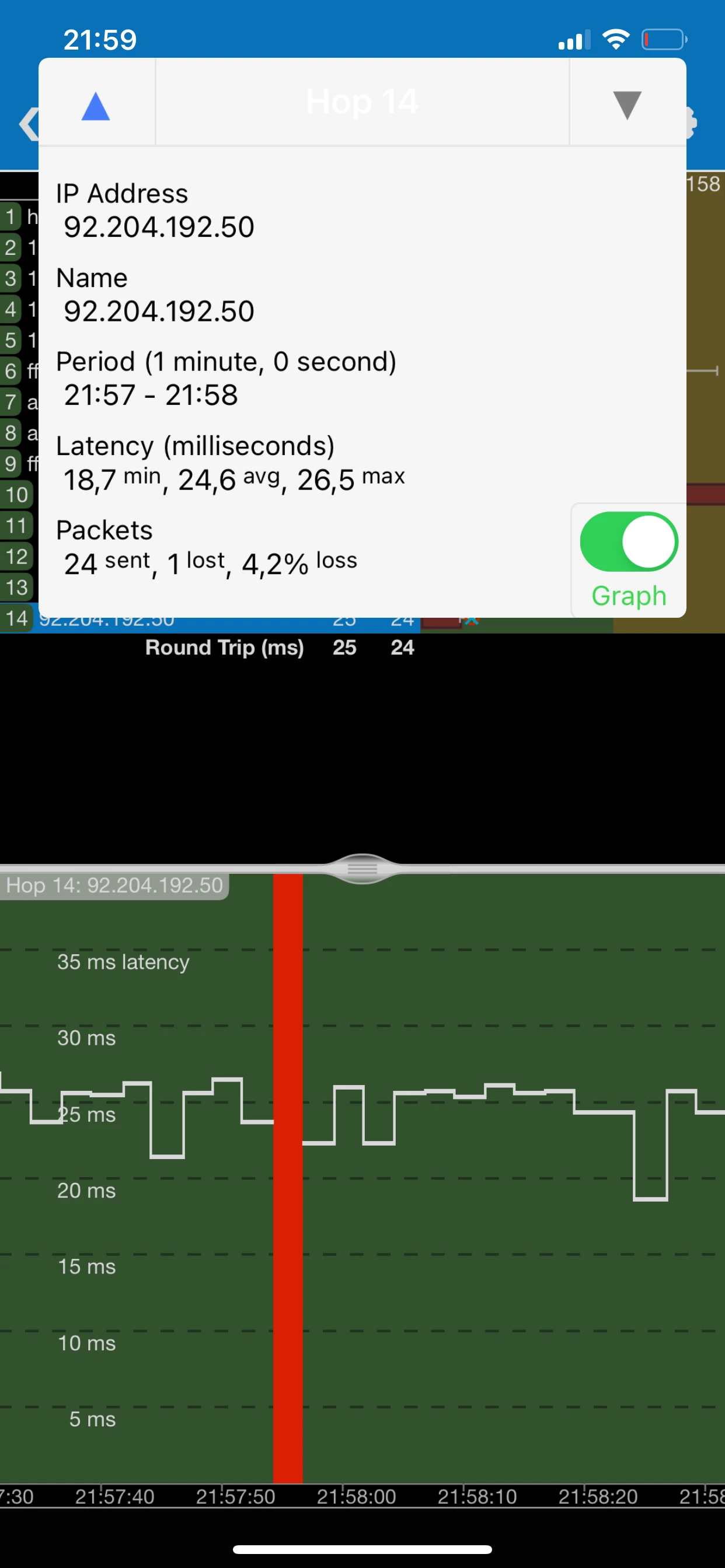

Overigens heb ik nu consistent 8%. Het lijkt echt een stijgende lijn te zijn, heel raar. Het begon met 1 a 2. Tijdens mn post was het 5 a 6. Nú consistent 8…
