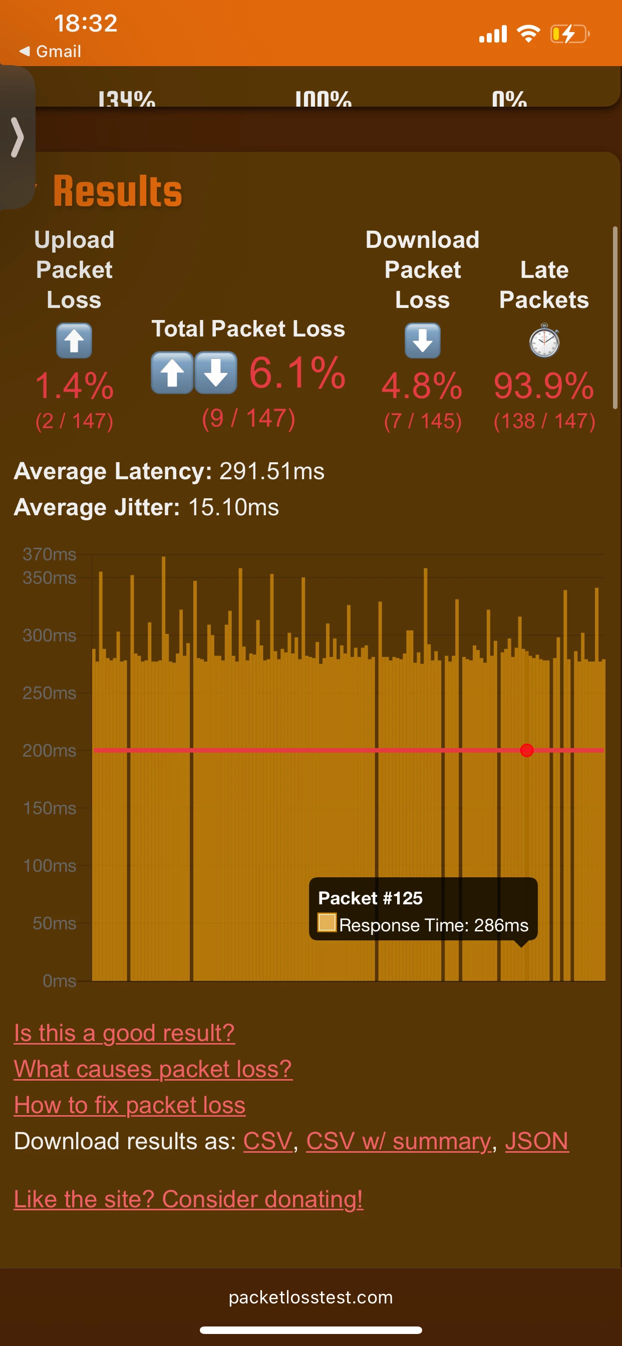

Ik ervaar geen ‘last van packet loss’, echter is het wel zichtbaar op andere apparaten. De schermafbeelding met de packet loss meting is namelijk van mijn telefoon verbonden op het Wi-Fi netwerk
Je bedoeld dat je dus wel "last van packet loss" hebt toch?

Excuses. Ik bedoelde te zeggen dat ik geen last van packet loss ervaar op andere apparaten dan mijn PlayStation. Hiermee bedoel ik: het is wel te meten zoals te zien op mijn telefoon, maar ik ervaar er geen issues mee. Dit komt natuurlijk doordat ik enkel en alleen game op mijn PlayStation

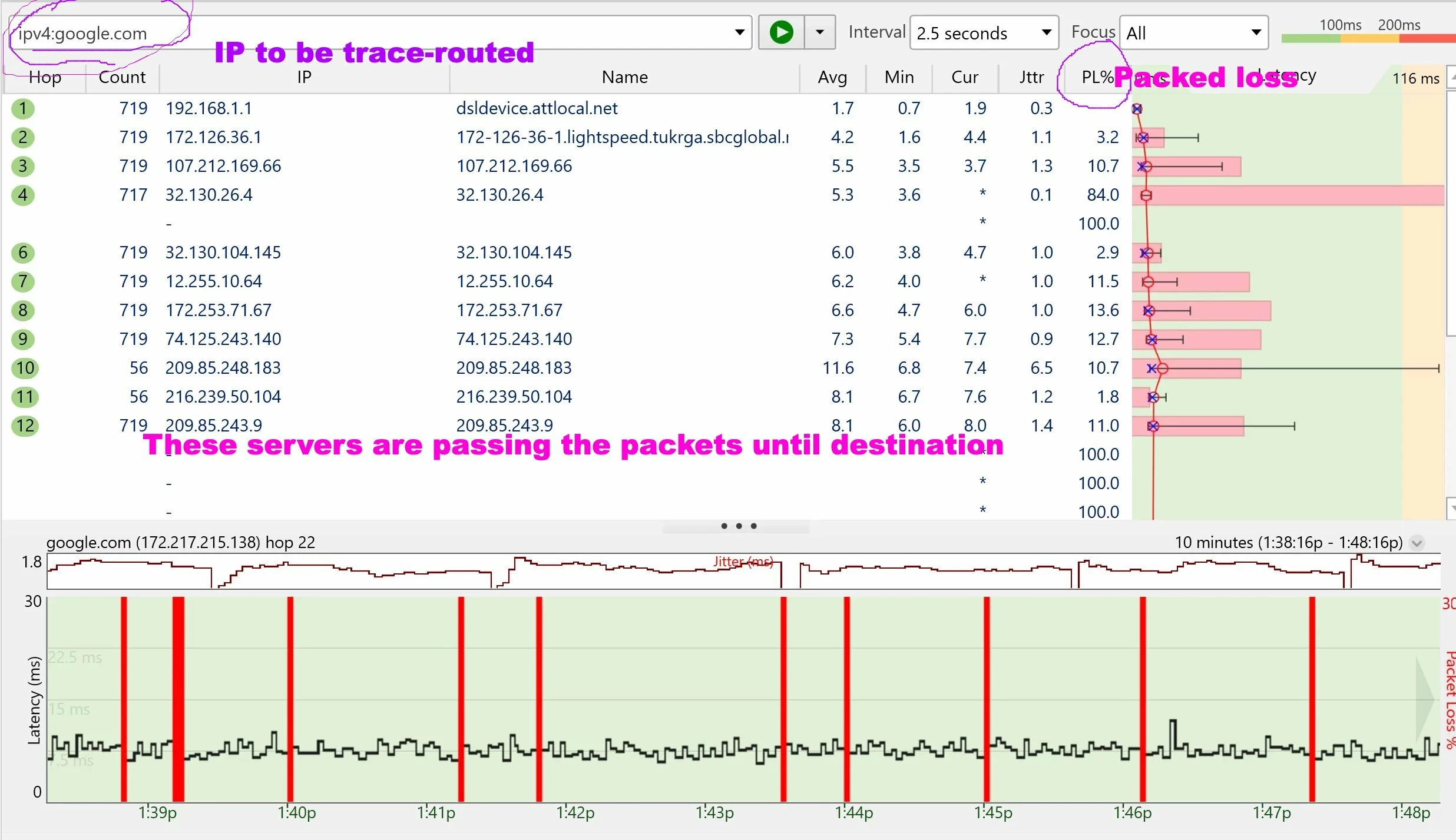

Oké ik zal de pingplotter eens testen. Ik heb hier geen ervaring mee. Tips?
  • jul 31, 2025 5:32 p.m. UTC
Zet de pingplotter erop en maak als doel de server vanwaaruit de game draait (IP adres).
Dan laat je hem even een tijdje draaien. Maak een screenshot en dan bespreken we die hier.
  • jul 31, 2025 5:37 p.m. UTC
Oké ik ga dat doen! Ik ben nu weg van huis. Vanavond 22:00 weer thuis, maar misschien dat dat morgen wordt. Ik zal het resultaat hier in ieder geval uploaden en dan zie ik wel wanneer u weer kunt reageren
  • aug 1, 2025 5:17 p.m. UTC

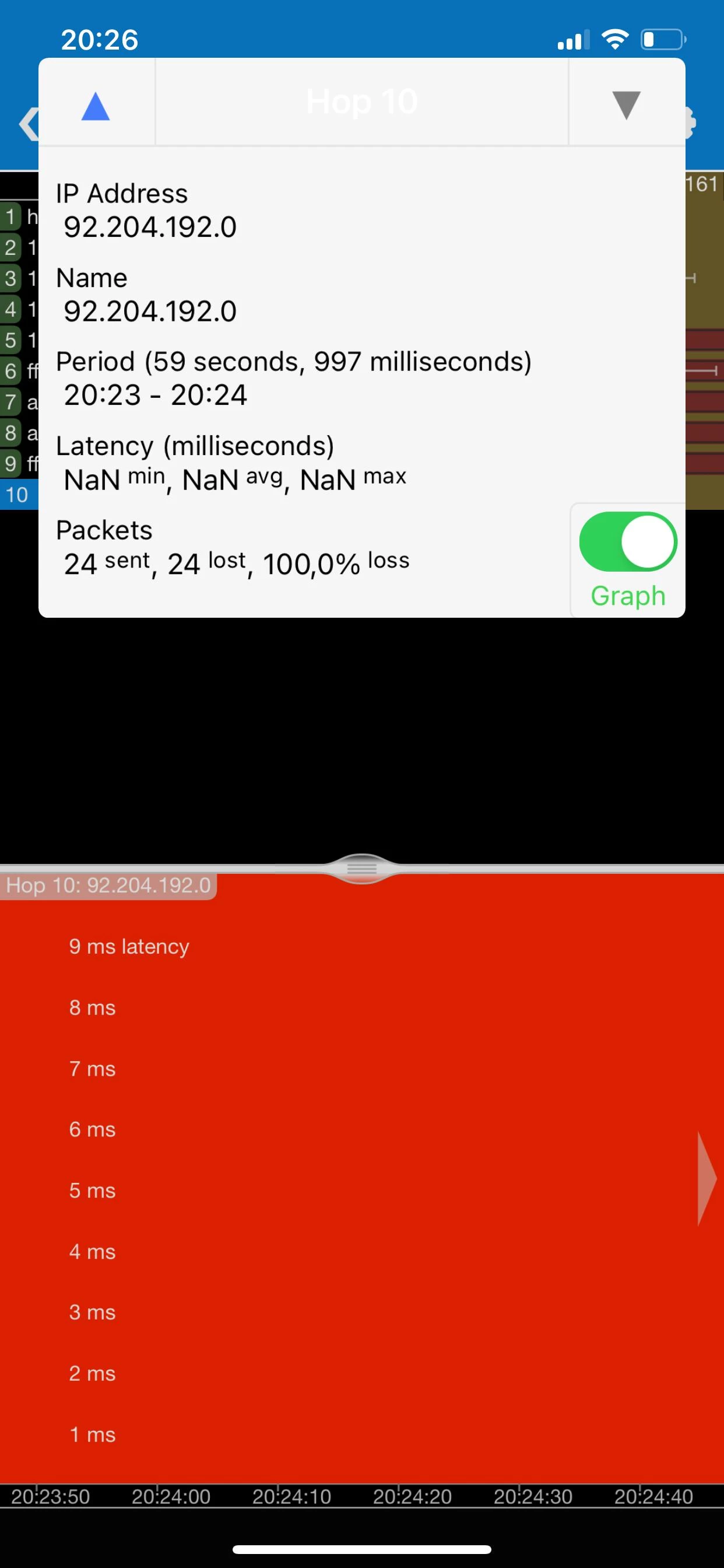

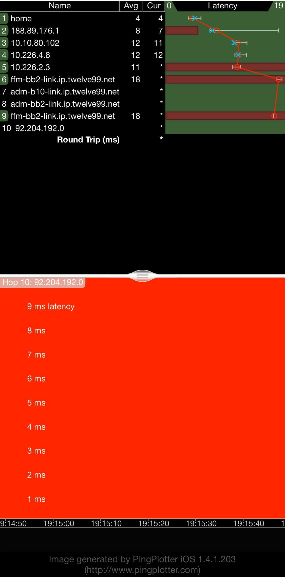

 Ik heb met een pingplotter verbonden met wat ik denk dat het ip adres is van de servers van warzone. Dit heb ik op reddit gevonden.

ping plotter vanaf een bedrade verbinding, niet via een telefoon over wifi..
  • aug 1, 2025 5:43 p.m. UTC
Goed dat je het aan de praat hebt.
Dit zijn de latencies  “ reactietijd”.
Als het goed is kun je ook een kolom met packet loss zichtbaar kunnen maken.  Lukt dat?
Ik snap ook niet goed waarom op jouw eigen LAN al vier tussenstappen zitten, Heb je meerdere routers achterelkaar? Ook de Ip ranges zijn namelijk anders.
Je geeft aan vier tussenstappen te zien op mijn LAN? Ik weet niet zo goed wat dat betekend, ik heb niks anders dan een modem. Geen extra routers of iets. Dit is een screenshot vanaf mijn telefoon die ik met de wifi heb verbonden. Ik kan dit niet runnen op mijn playstation. Ik zal eens kijken of ik nog een specifieke packet loss kolom naar voren kan krijgen

  • aug 1, 2025 6:34 p.m. UTC
Wat ik bedoel is dat, voor zover ik kan beoordelen, de bovenste 4 IP adressen zijn binnen jouw netwerk, maar ik twijfel wel omdat 188.89.176.1 een Odido nummer is (wellicht jouwe)
Echter die 10. nummers beheren bij een private lan.

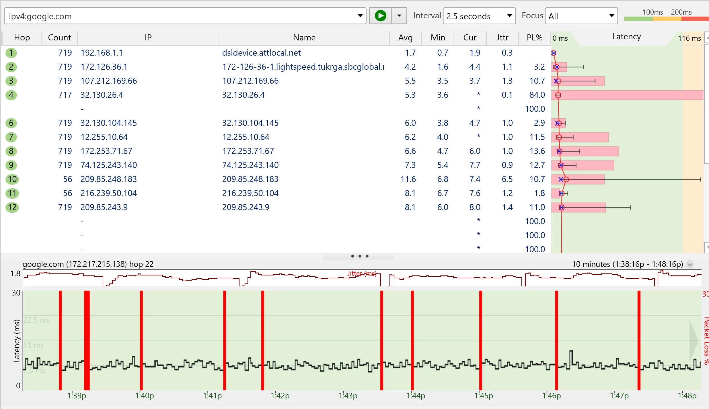

Ik bedoel deze tabel PLS is packet loss

De 10.x.x.x zijn gewoon private routing servers van Odido en netwerkbeheerder zelf.
Ik zie verder niets bijzonder. Packet loss in een traceroute moet je niet naar kijken want niet alle tussenstops reageren op een ping (wat ze ook niet hoeven te doen).
Ik vraag me wel af waarom je 92.204.192.0 gepakt hebt. Is dat een server? Met .0 op het einde?? Die kan ik niet eens pingen.
Heb je de ONT en router nu reeds gerestart?

ONT en modem zijn beiden al meermaals herstart geweest.
Het ip adres heb ik geselecteerd op basis van wat ik op reddit kon vinden wat een ip adres zou zijn voor warzone call of duty
