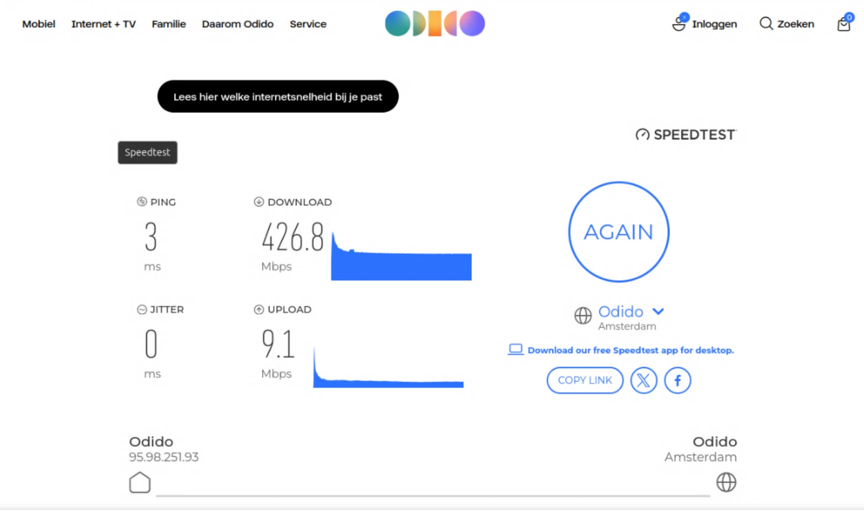

Recent heb ik glasvezel van odido afgenomen 400mbit up / 400mbit down. Na een maand heb ik echter problemen gekregen met mijn upload snelheid. Zie de volgende snelheids test:
Deze test heb ik gedaan over zowel bekabeld als wifi  met hetzelfde resultaat.
Ik heb ook de technische dienst gesproken, die konden niks op de lijn vinden en geven aan dat het misschien aan de meegeleverde modem van odido ligt en ze gaan een nieuwe opsturen.

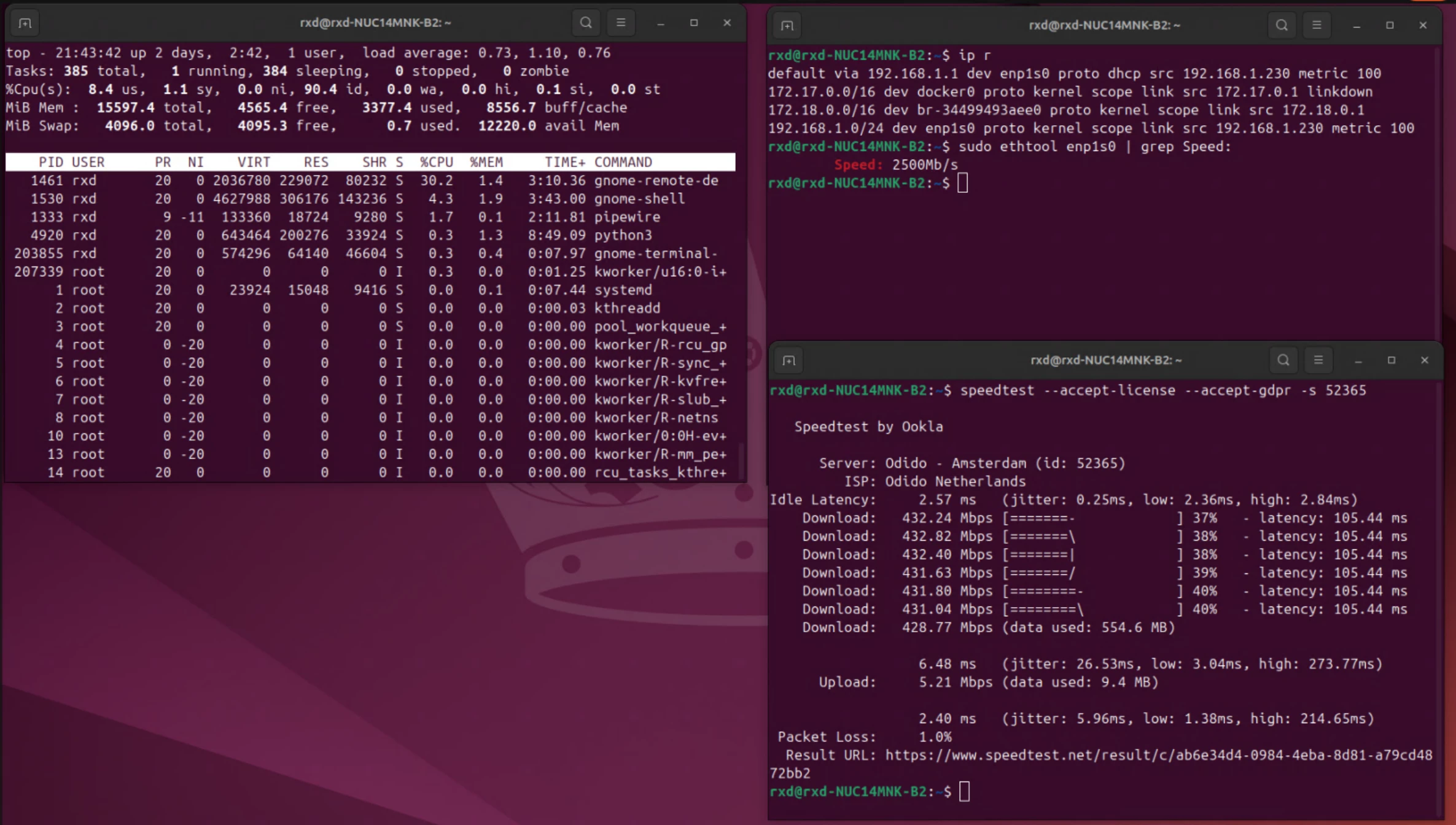

Hi ​@Waqqas  al de volgende punten heb ik al gedaan. De Fabrieksreset van de modem ook, dit samen met de telefoon dienst van Odidoo.
  • Gedaan - ONT en router herstarten
  • Gedaan - Kabel tussen ONT en router vervangen
  • Gedaan - Kabel tussen router en laptop vervangen.
  • Gedaan en bevestigd door de telefoon dienst van odidoo - Router voorzien van een fabrieksreset door het resetknopje achter de router voor ongeveer 10 seconden in te drukken met een paperclip bijvoorbeeld.
Daarnaast heb ik ook de connectie over de verschillende poorten op de router getest als ook via de wifi.
Speedtest:
