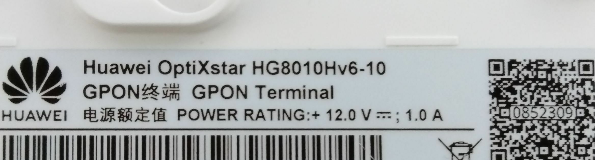

Weet je zeker dat je GPON hebt?
Links is XGSPON, rechts is GPON. Bij XGSPON laat je het modem ID registreren.

100% de Huawei ONT "zie foto".
Maar deze is verbrand dus werk niet meer.

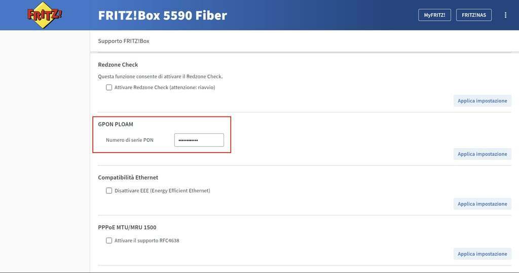

Er zijn hier genoeg mensen die een Fritzbox werkend hebben direct op glasvezel (GPON) door het serienummer over te nemen in je Fritzbox.
Als het niet werkt dan doe je ergens toch iets fout.

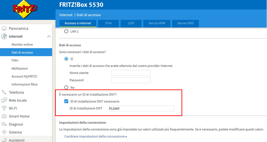

Als het werkt met GPON moet ook werken met XGS-PON bij dezelfde glasvezeloperator. Deze zijn alleen verschillend in golfengte en zend/ontvangvermogen. Maar naast serienummer moet je ook het wachtwoord PLOAM weten (deze is vaak leeg), als deze foutief is is geen weg voorbij met de registratie
Hier is handleiding hoe men het met Fritzbox de oorspronkelijk ONT moet clonen
AVM FRITZ!Box 5530
Setting ONU GPON Serial Number
Setting ONU GPON PLOAM password

Je kunt als je GPON hebt het serienummer van je Huawei ONT over nemen.
Zie dit topic.:
Met XGS-PON moet de klantenservice het registreren maar dat is hier niet van toepassing.
Mocht de link niet werken gebruik browser Chrome.
http://fritz.box/support.lua
Dit is het enige wat je moet doen en natuurlijk het Odido profiel.
Werkt al jaren perfect op mijn Fritzbox 5590.
