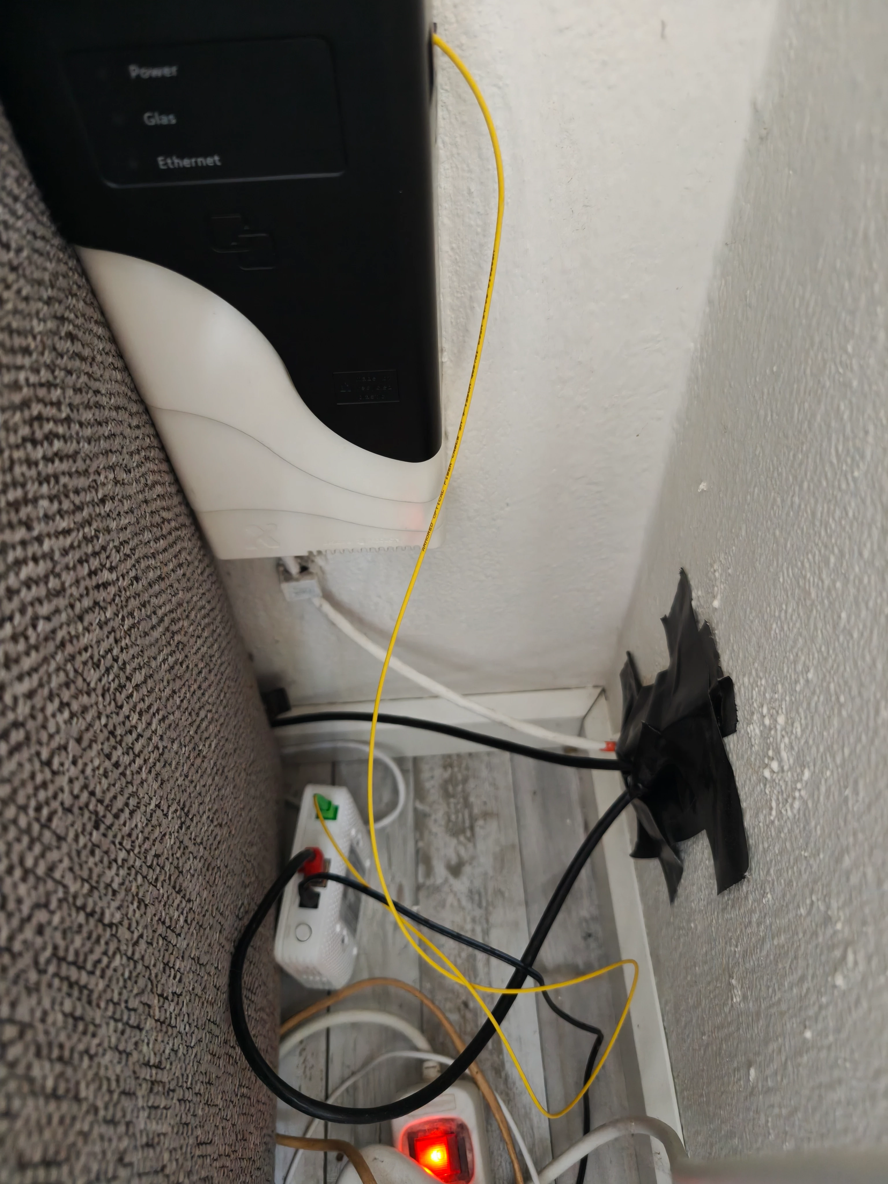

Een tijdje terug is onze glasvezelverbinding opgeleverd. De monteur heeft hiervoor een extra kastje geïnstalleerd. Deze ligt los naast het kastje van KPN. Vond ik wat slordig, maar goed.
Nu lees ik dat het gele glasvezelkabeltje erg kwetsbaar is, dus onderstaand lijkt me niet de bedoeling. Kan iemand daar meer over zeggen?
Hi ​@iemandsanders, goed dat je dit laat weten! Ik snap je verzoek, al is de monteur wel afhankelijk van waar de kabel binnenkomt. Voor de zekerheid heb ik Guidion aan de mouw getrokken om naar deze installatie te kijken. In het rapport van de monteur lees ik er namelijk niks over. Geef Guidion een paar werkdagen om hiernaar te kijken. Ik reken erop dat ze dit zorgvuldig oppakken!

Hallo ​@iemandsanders
Dit lijkt een plek waar je niet zomaar komt. Bij mij is de gele kabel ook zichtbaar, je kunt het gewoon zo laten.
Mocht je hem toch willen wegwerken dan kan je dat eenvoudig zelf doen, wees er gewoon een beetje voorzichtig mee.
Ideaal is Huawei kastje aan de muur en de hele kabel oprollen.

Yikes. Gelukkig zit de FTU wel op de muur maar de kabel die daarnaartoe loopt (is dat een wit plastic buisje waar de binnenkomende glasvezel dooreen loopt?) die hoort ook niet zo dwars los te lopen. Eigenlijk had de FTU rechts tegen de muur gemoeten (boven de opening). Maar ook die “muurpatch” verdient geen schoonheidsprijs.
Als je hier even met de stofzuiger doorheen gaat, is alles kapot 🙄
Volgens mij is het ook de oude FTU (oude GN0x) op de muur. Maar ik neem aan dat die niet onder stroom staat. Had de monteur bij installatie geen boormachine bij zich om de ONT goed op te hangen?
Als je al je gegevens onder je profiel ingeeft (ook de privé velden), dan kan een moderator kijken of hier Guidion (voor de ONT) of KPN (voor de NTU) voor aangestuurd moet worden. Want dit is inderdaad niet zoals het hoort. Dit is in ieder geval niet hoe ze het normaal achter moeten laten.
(Ik kan me wel voorstellen dat de moderators het momenteel druk hebben.)

De glasvezel komt via een dichtgekit gat door de muur heen. Buiten loopt deze over de muur door een grote kabelgoot met bij elke woning een aftakking (bovenwoning). FTU is zeker 10 jaar oud - want zo lang wonen we hier - maar waarschijnlijk vanaf het begin dat hier glasvezel ligt. Staat uiteraard niet onder stroom. Die FTU is niet echt netjes opgehangen, maar daar maak ik me niet zo'n zorgen over.
Maar met kinderen (en een soms wat lompe vrouw) vrees ik meer voor dat gele kabeltje. Er hoeft volgens mij idd maar eens lomp gestofzuigd te worden, of iets dat achter de bank valt, of een kind dat aan een kabel trekt...
Netjes oprollen had ik al gedaan, maar zojuist kwam ik het dus al zo tegen. Dus dat moet een keer mis gaan ben ik bang…
En ik snap het goed als de mods druk zijn (gelukkig zelf nog geen storing gehad), maar ik heb geduld. Ik wil eventueel best zelf iets doen, maar wil niks kapot maken en voor de kosten opdraaien.
