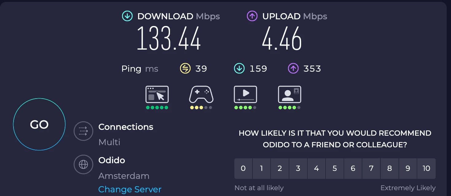

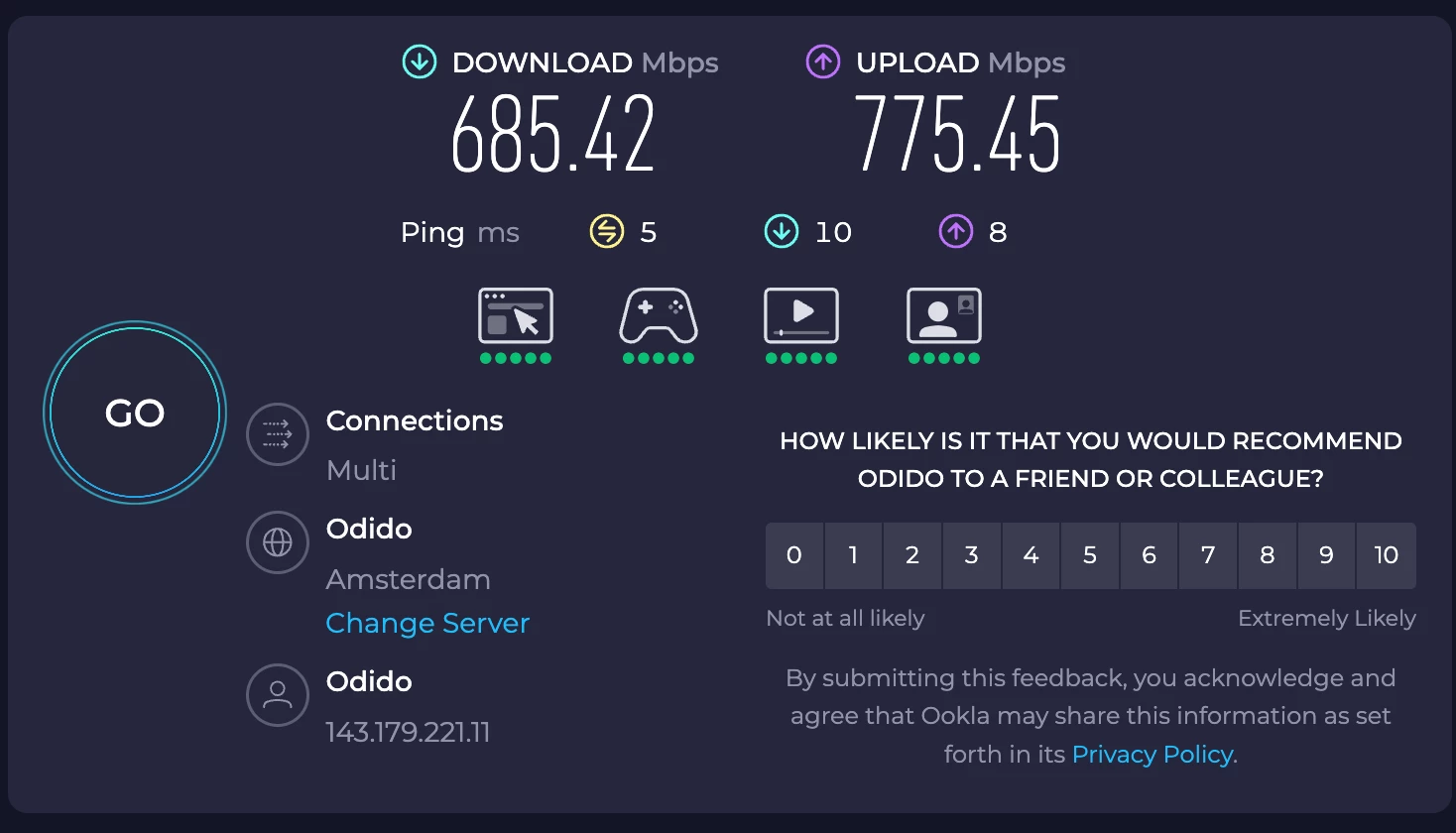

Hallo allemaal,
Helaas ervaar ik een probleem met mijn internet via Odido LAN en WiFi waarbij het browsen, veel trager is dan via mijn mobiele hotspot (ook Odido), terwijl de hotspot een veel lagere snelheid heeft ~100 Mbps HS vs. ~700 Mbps LAN, zie speedtests screens)

Ping en traceroute naar de externe server heb ik getest met Unsplash (endless scroll site). Voor mijn werk gebruik ik deze site dagelijks en het demonstreert ook goed mijn probleem (zie video’s - LAN video - HOTSPOT_video). Te zien is dat de afbeeldingen via LAN en WiFi veel langzamer laden dan via de hotspot.
Browsen gaat überhaupt erg langzaam vergeleken met de hotspot. Ook merk ik vaak slechte verbindingen tijdens videocalls via de LAN/WiFi-verbinding ondanks dus de hoge snelheden. Wat wel opvallend is, is dat YouTube video’s(4K) wel snel laden en door te spoelen zijn.

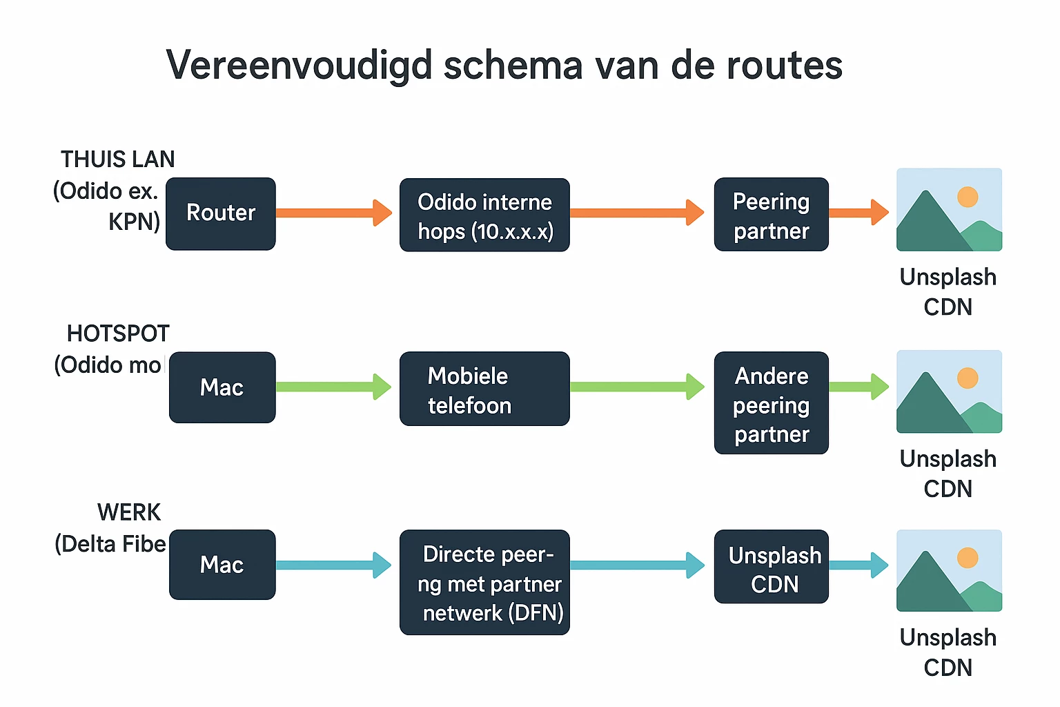

Vereenvoudigd schema van de routes
THUIS LAN (Odido)
Mac → Router → Odido interne hops (10.x.x.x) → Peering partner → Unsplash CDN → Afbeelding
HOTSPOT (Odido mobiel)
Mac → Mobiele telefoon → Odido mobiel core netwerk (minder hops) → Andere peering partner → Unsplash CDN → Afbeelding
WERK (Delta Fiber)
Mac → Router → Directe peering met partnernetwerk (DFN) → Unsplash CDN → Afbeelding
