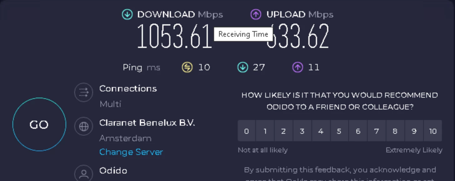

Sinds afgelopen vrijdag 31-5-2024 hebben we een actieve Odido glasvezel verbinding 1 Gbit (overgestapt van XS4ALL/KPN). Alles verliep heel soepel en duidelijk (communicatie, monteur van Guidion etc).
Toch ondervinden we hetzelfde probleem dat de uploadsnelheid ongeveer de helft is van de downloadsnelheid. Het varieert tussen 930-940 Mbps download en 560-590 Mbps upload.
Zou iemand (b.v. @Tommie van Odido ) de ONT (Huawei XGS-PON) bij ons opnieuw kunnen registreren aub? Alvast dank.

  • jun. 5, 2024 6:38 a.m. UTC

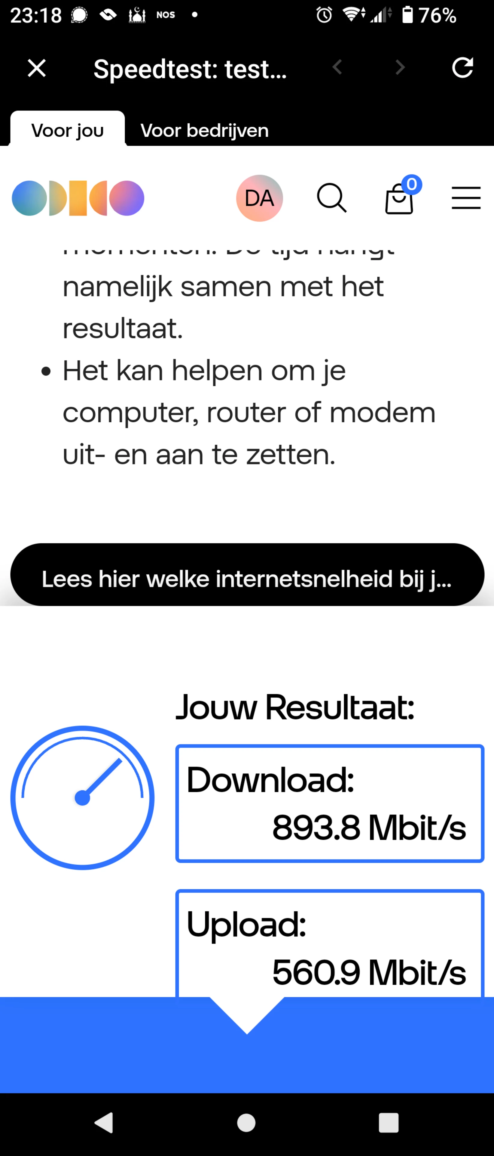

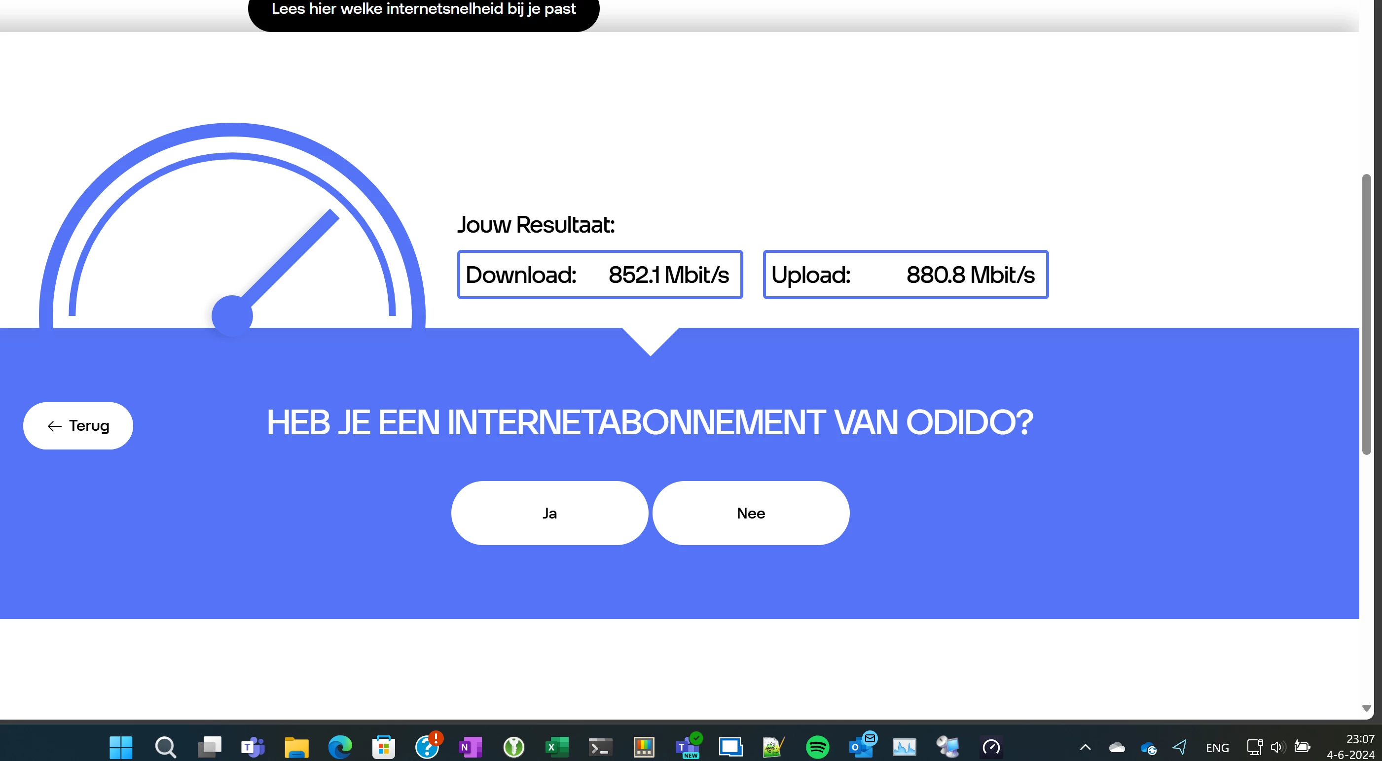

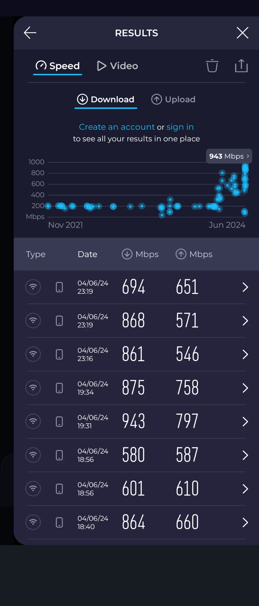

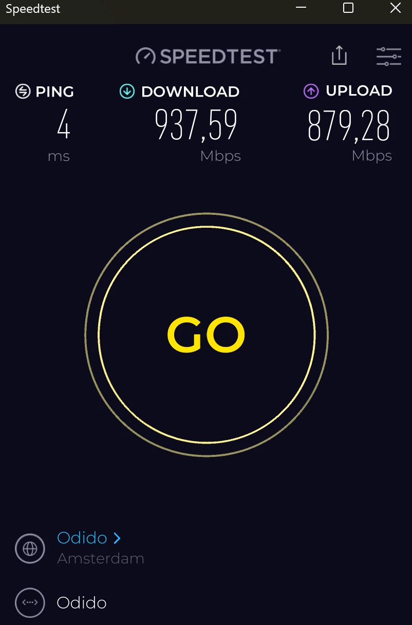

@Tommie van Odido Bij deze de testresultaten.
Getest op Windows 11, bekabeld, met Speedtest app op HP Spectre notebook.
Bekabeld, Windows 11, Speedtest app, HP Spectre notebook
Getest op Windows 11, Edge browser, bekabeld, HP Spectre notebook:
Getest op Sony Xperia 1 MK3, Android, Wi-fi, Odido speedtest app (browser):
Sony Xperia 1 MK3, Android, Wi-fi, Odido app
Getest op Sony Xperia 1MK3, Android, Wi-fi, Speedtest app:
Getest op Sony Xperia 1 MK3, Addroid, Wi-fi, Speedtest app

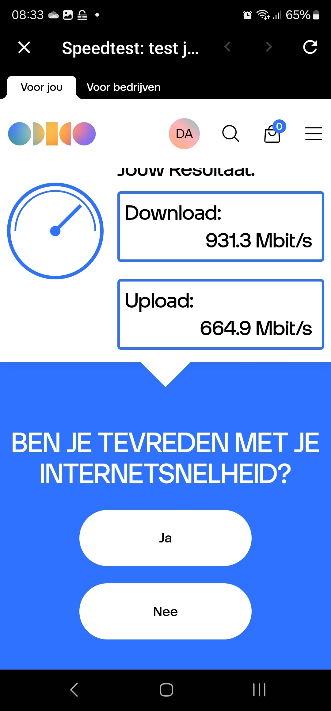

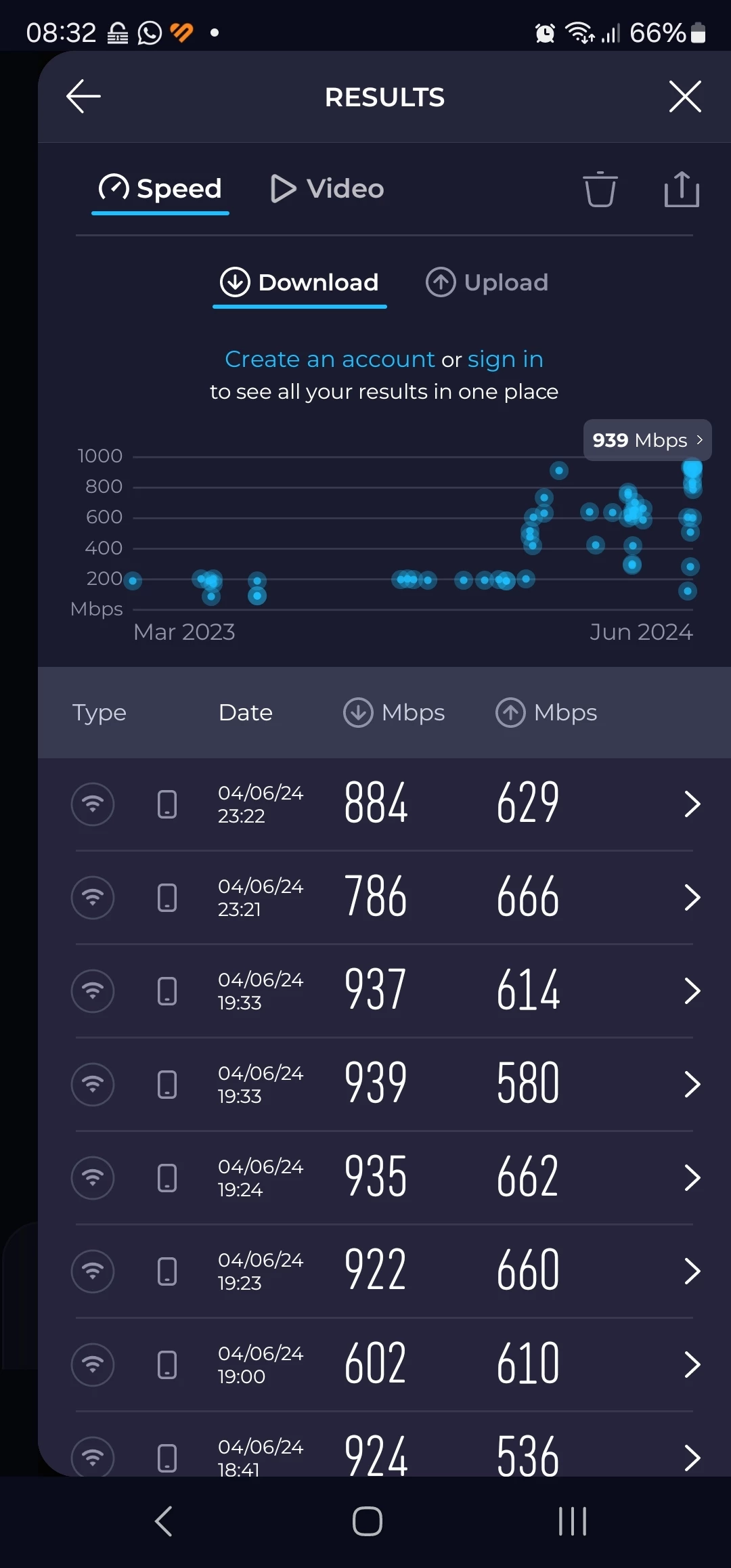

Getest op S23 Ultra, Wi-fi, Odido app:
S23 Ultra, Wi-fi, speedtest app:
