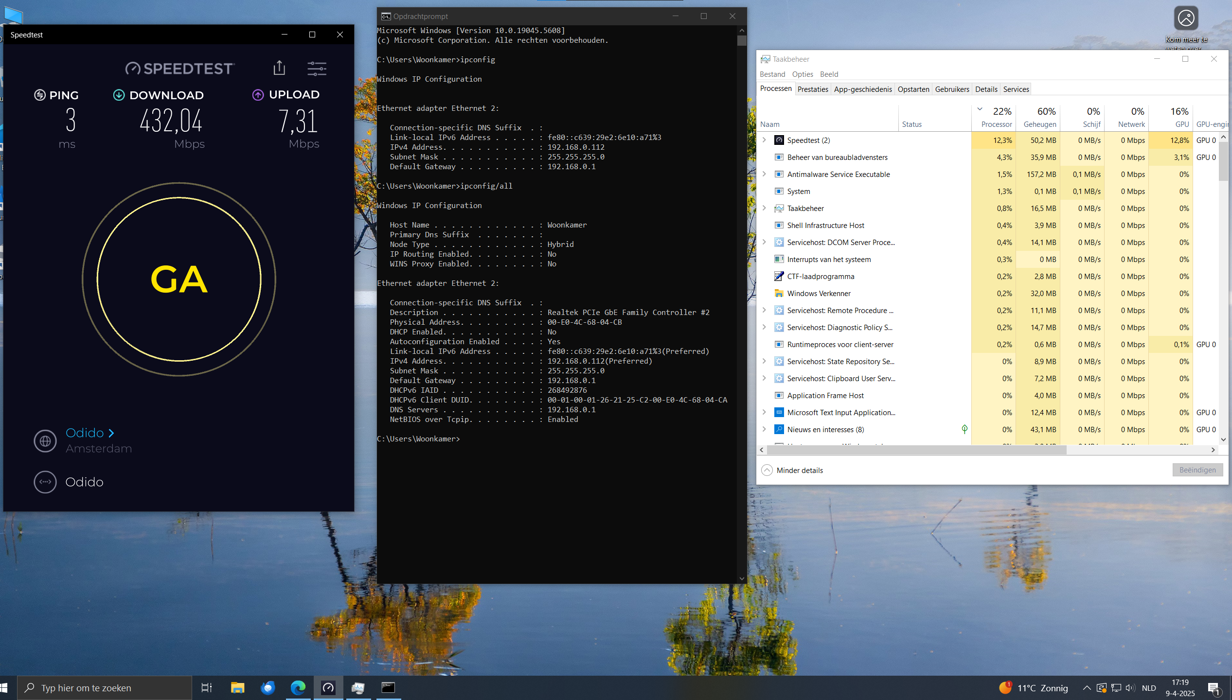

Hallo leden en moderators,
Ik heb een 400/400 glasvezel abonnement en mijn upload snelheid is tussen de 5 en 10 Mbps. Dit probleem doet zich nu een maand voor hiervoor is het altijd prima geweest. Ik heb getest met een rechtstreekse kabel vanaf de Zyxel t-54 router tevens heb ik de kabel tussen de ONT en de router ook al vervangen en de router en ONT gereset maar dit heeft niet geholpen. Ik zal hieronder de screenshot met de info plaatsen. Weet niet of dit de beste manier is om hulp te vragen maar ik denk probeer het gewoon.
Alvast bedankt voor alle hulp

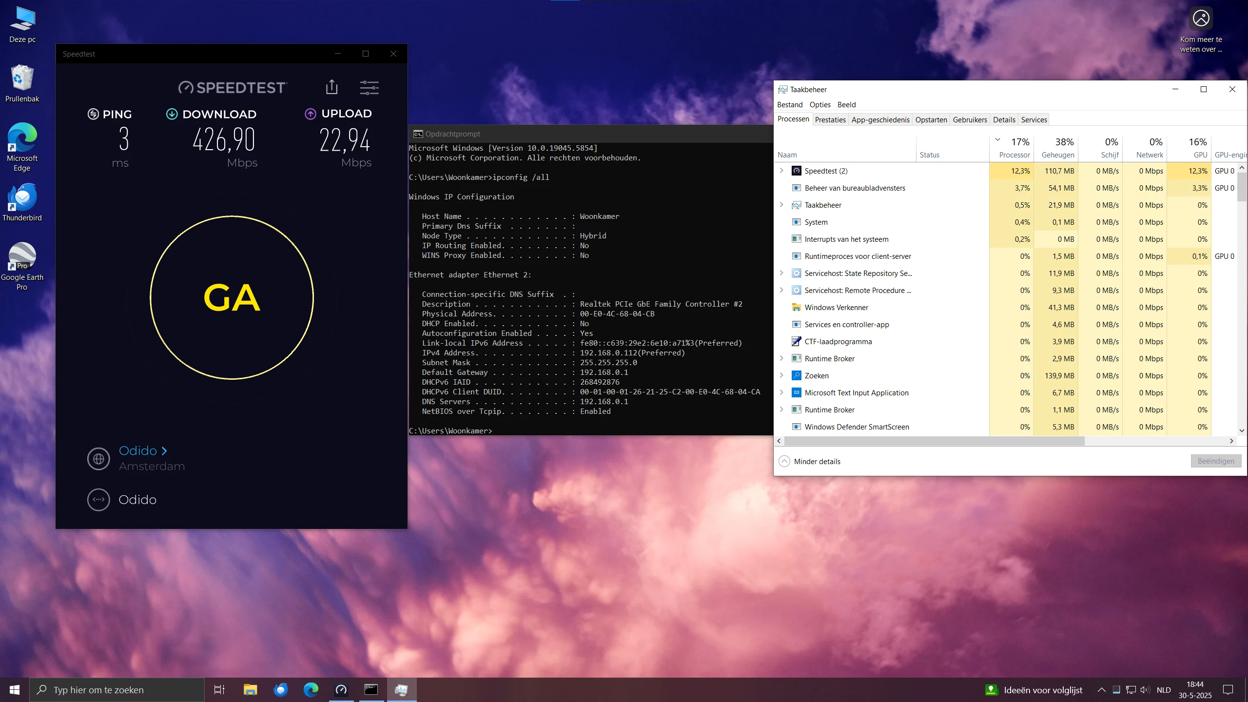

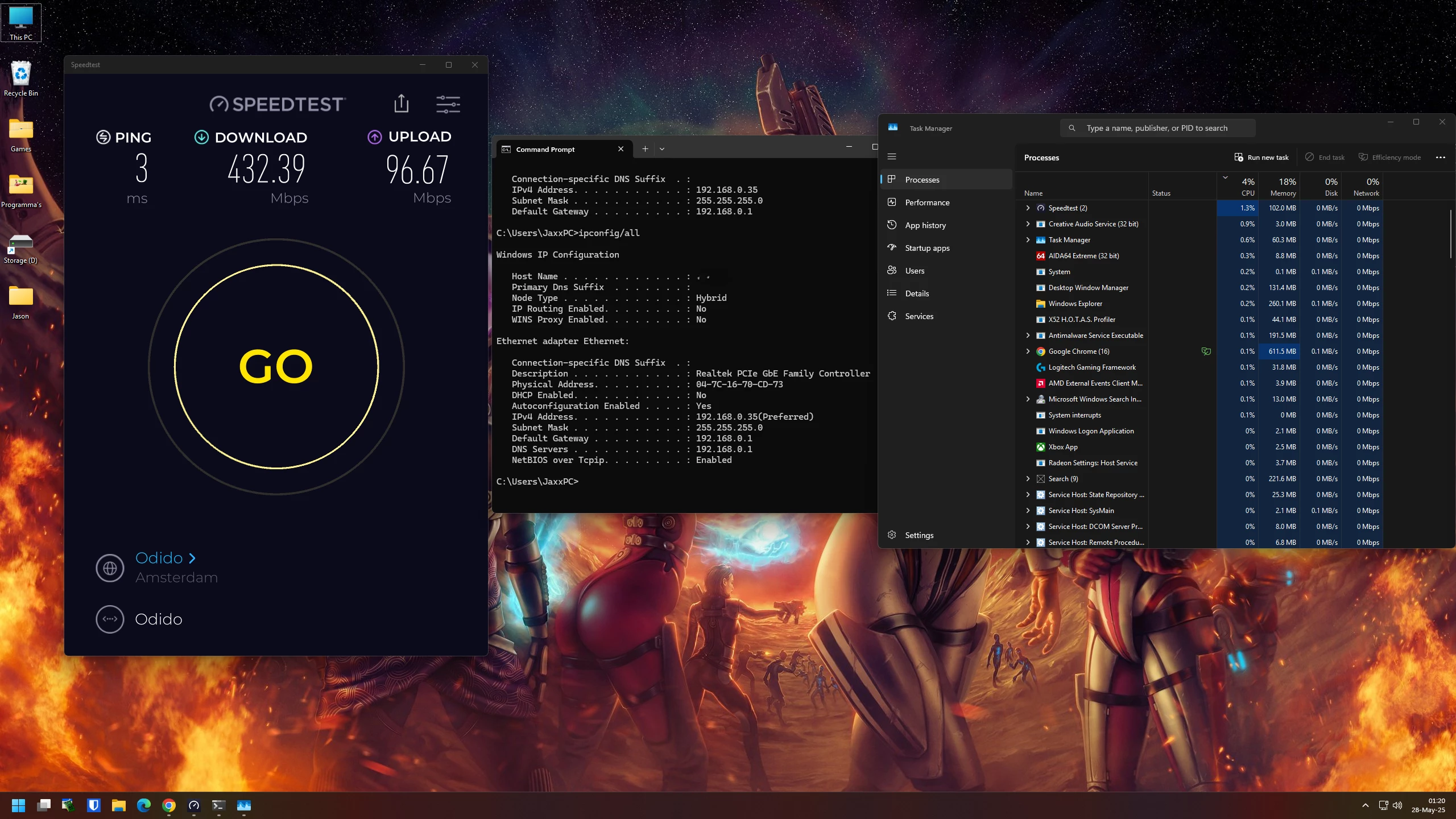

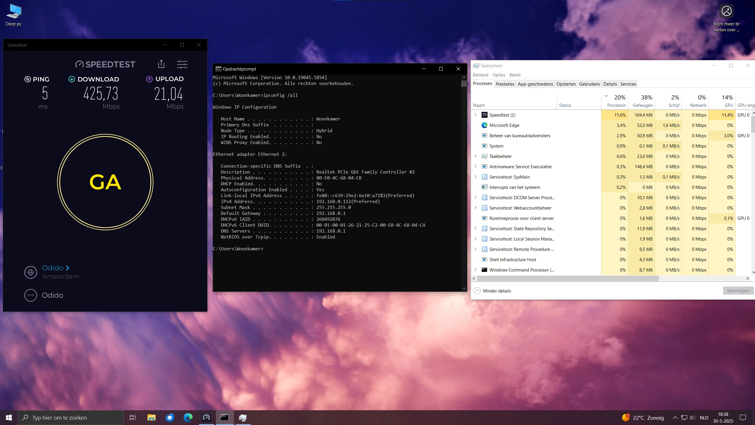

Ik heb op 2 pc's bekabeld getest en 1 laptop met wifi. Hieruit kreeg ik 3 verschillende metingen ( 25,4/7,3/2,5 Mbps ) misschien dat dit komt omdat de test tijden verschillen. Ze zijn in in ieder geval zeer laag.
Ja ik heb alle prive informatie ingevuld maar mocht er nog meer info nodig zij hoor ik het graag

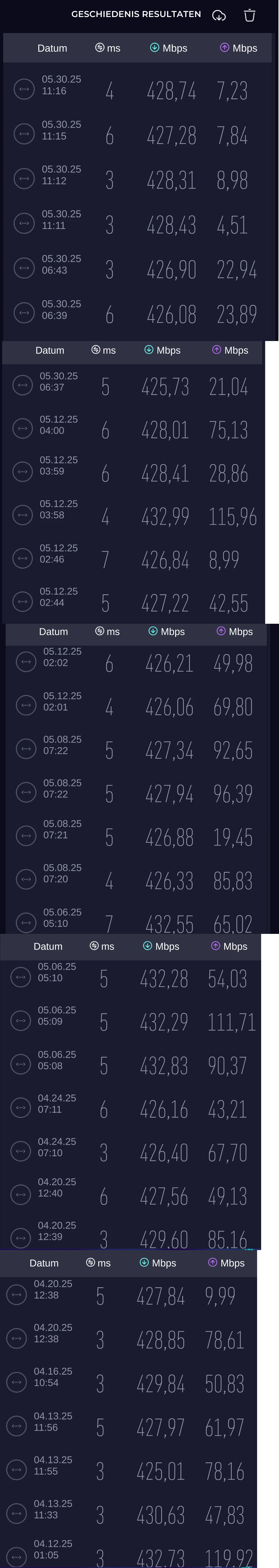

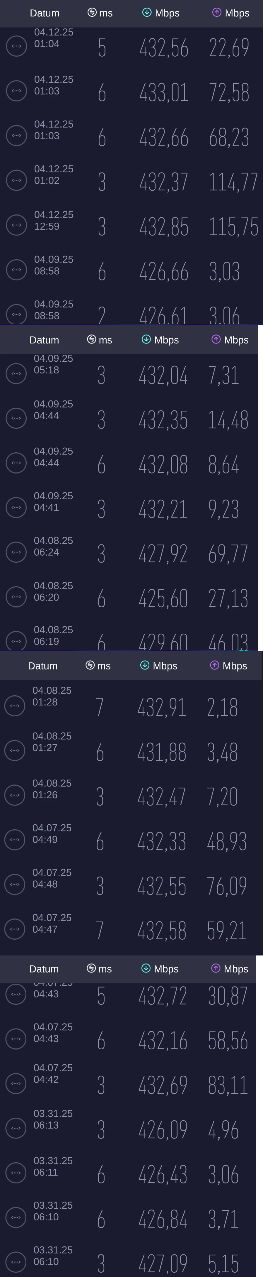

Hoi Ishana,
Bedankt voor je reactie ik heb eerst nog een speedtest gedraaid.
Hierna heb ik de router en ont allebei 2 min van de stroom gehaald en daarna eerst de ONT  weer opgestart en daarna de router ( zyxel t-54 ) hierna weer een speedtest gedraaid.
Helaas heeft dit niet geholpen en is de snelheid nu ook nog lager. Ik zal hieronder ook even een overzicht zetten van alle speedtest resultaten van de afgelopen maanden.
Al deze testen zijn gedaan op dezelfde pc met een rechtstreekse kabel naar de zyxel t-54. Zoals je kunt zien is de download snelheid altijd zeer goed maar de upload snelheid springt alle kanten op. Ik hoop dat met deze informatie er iets mogelijk is om dit op te lossen aangezien het de afgelopen 2 jaar perfect gewerkt heeft.
