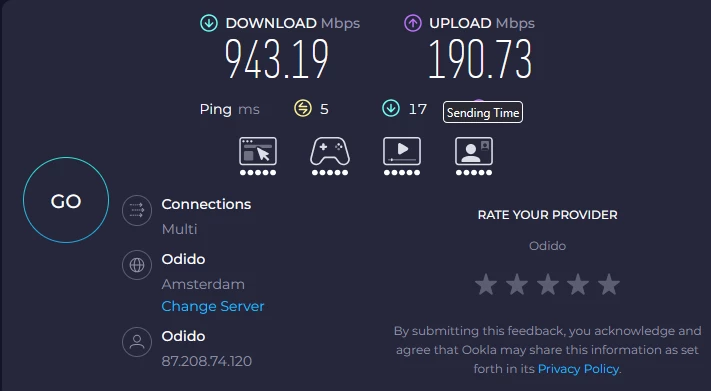

Heb de ONT en het modem 2 reboots gegeven, met de kabel er tussen uit, en er een 20 meter kabel (CAT5) naar de hoofd pc getrokken en de rest van het netwerk afgekoppeld. (mijn laptop mist een accu, dus is niet zo mobiel meer, en die van mijn partners werk laptop gebruikt een tunnel, dus kan geen max. snelheid bereiken)
Speedtests geven nog steeds 12 - 19% van de upload snelheid (van 1Gbps) aan.
(Eh, maar 1 plaatje per bericht?) Dit is de snelste. De rest is iets van tussen 90 en 124 Mbps aan uploadsnelheid.
Heb ook de Ookla test met de servers in Harderwijk en Arnhem gedaan, en met Librespeed.org getest, maar daar kan alleen Amsterdam gekozen worden, en de download snelheid ligt daar dichter bij de 1000 Mbps, upload rond de 90 Mbps.
In het modem zie ik de hoofd pc als het enige aangesloten apparaat.
Alle LAN poorten op het modem uitgeprobeerd. De software geeft aan dat het modem een 1000/Full verbinding heeft met de ONT.
Zit er nog een ongetest stukje tussen de ONT en de wijkcentrale? Of wordt er direct met het modem gecommuniceerd om de lijn te testen?
Kunnen LAN poorten geknepen (throttled) worden?
  • mei 30, 2026 3:37 p.m. UTC
Op zich zou dat kunnen maar lijkt mij zeer onwaarschijnlijk. Kun je wel makkelijk uittesten door even verbinding met je telefoon via WiFi te maken (zorg dan wel dat je verbindt op 5Ghz) naast de router. Als je dan met de speedtest.net app een test doet en de upload komt ook niet boven de 125Mbps, dan is het echt de WAN lijn (want met 5Ghz naast de router zou je met een redelijke telefoon wel 300Mbps moeten kunnen halen, kun je ook aan de hogere Download snelheid zien, die moet gaan ook 300-400 zijn).
  • mei 30, 2026 5:15 p.m. UTC
Goeie tip! Bedankt.
Mijn Android deed maar 332 Mbps download en 29.6 Mbps up met de LibreSpeed test.
Een iPhone 15: 794 Mbps down en 71,7 Mbps upload met Ookla’s Speedtest en 784 Down en 38,5 up met LibreSpeed. Allemaal gemeten op zo’n 10 cm afstand van het modem met alleen de 5G WiFi aan.
  • mei 30, 2026 5:47 p.m. UTC
Ik had eigenlijk wel verwacht dat je met de iPhone iets meer in de buurt van die 190 zou moeten komen (omdat de download daar wel redelijk goed is). Maar gezien je niet boven die 190 komt lijkt het dus wel een WAN probleem te zijn.
Had je de complete fabrieksreset van de Zyxel router al gedaan? En de ONT 20 sec. van de stroom gehad?
  • mei 30, 2026 6:04 p.m. UTC
Geen reset nog. Maar beiden wel langer dan 20 sec van het stroom gehaald.
