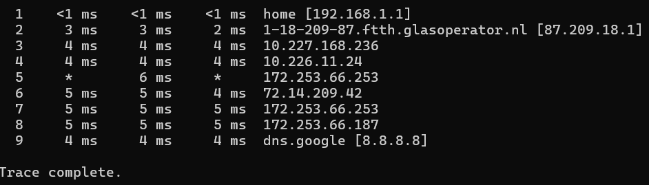

  • Deel de resultaten van een ping naar de first hop, dit is het tweede adres wat je ziet in een traceroute. Alleen een screenshot van de Ping statistics is genoeg.
    • Vind de first hop (de tweede regel, geel omlijnd op de screenshot)
      • Start een traceroute naar 8.8.8.8
        • Windows command prompt; tracert 8.8.8.8
        • Linux/max terminal; traceroute 8.8.8.8
  • Ping het gevonden IP-adres

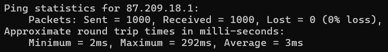

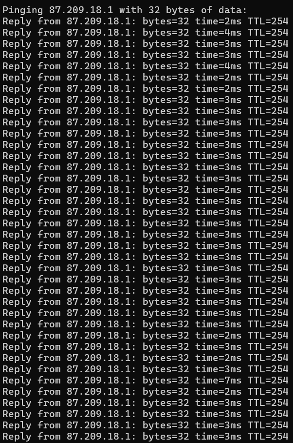

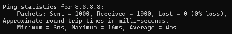

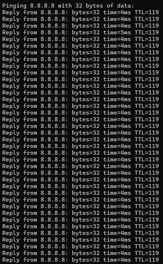

🙄 Ik mis van de beide pings nog steeds het statistics gedeelte.
  • mei 9, 2025 4:32 p.m. UTC
Hmm.. weet niet wat daar mis is gegaan, maar aanpassen kan nu niet meer, dus dan hieronder maar:
Naar 8.8.8.8:
Naar 87.209.18.1:
