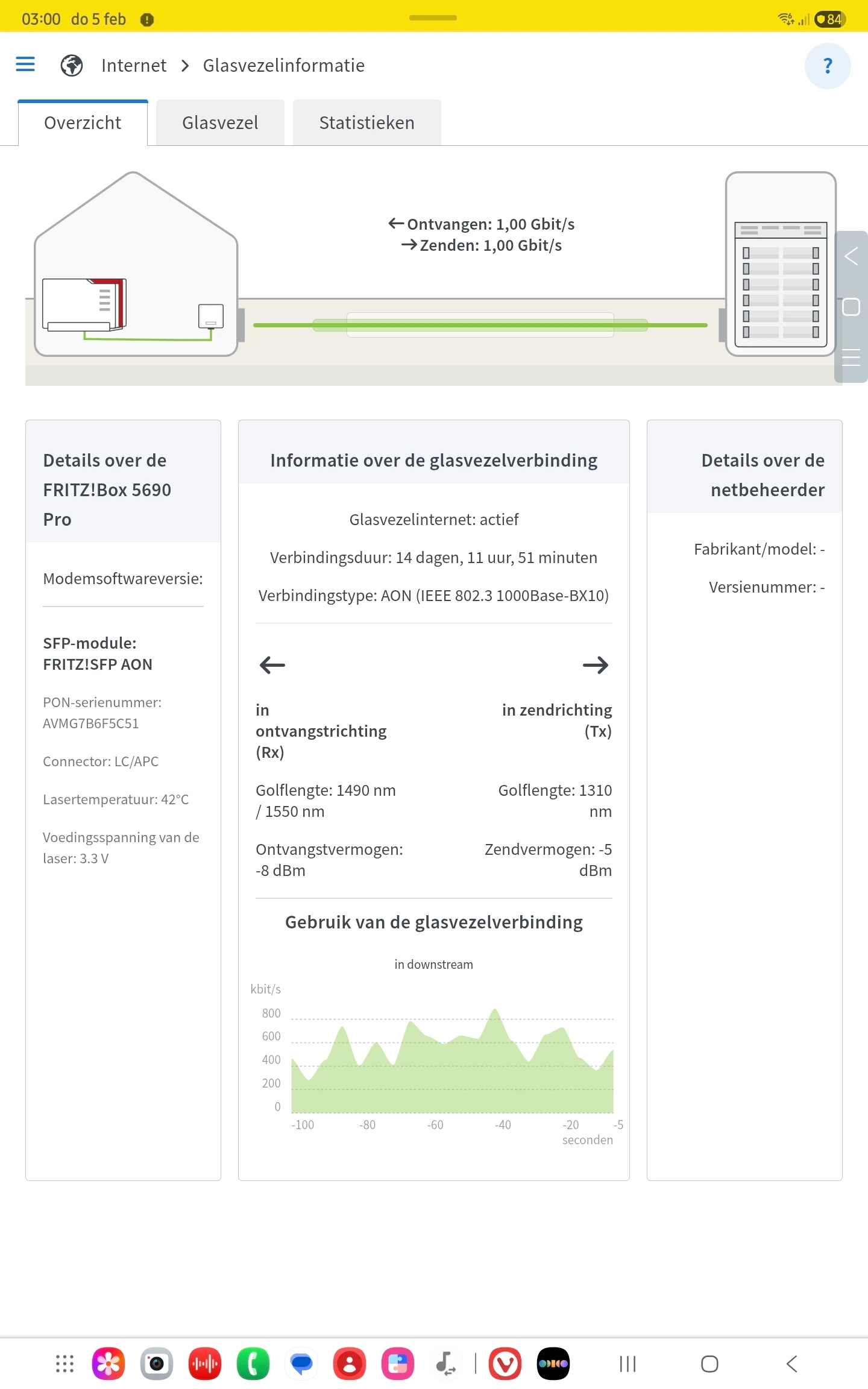

  • Ik heb bij Odido mijn internetabonnement verhoogd naar 2 Gbit/s symmetrisch.
  • Mijn modem is een FRITZ!Box 5690 Pro, direct aangesloten op glasvezel.
  • In de Fritz!Box wordt de verbinding herkend als AON – 1000Base-BX10.
  • De link-snelheid is 1,0 Gbit/s down / 1,0 Gbit/s up.

Ter verduidelijking:
De Odido router had ik vroeger in DMZ-modus zonder wifi, met daarachter mijn eigen router voor de wifi-functionaliteit. De T-56 van Odido was daartoe via de WAN-poort met een netwerkkabel verbonden aan de ONT-mediaconverter, die optisch was gekoppeld aan de glasvezelunit in de meterkast.
Mijn nieuwe Fritz!Box 5690 Pro hoeft echter niet meer achter de providersrouter geplaatst te worden, omdat deze rechtstreeks op de glasvezel kan worden aangesloten, dus zonder de ONT-mediaconverter. Met het meegeleverde SFP AON-module en de optische kabel kon ik de router direct verbinden met het aansluitpunt in het glasvezelkastje.
Hierdoor kwam de 2,5G-WAN-poort van de 5690 Pro vrij. Deze heb ik ingesteld als 2,5G-LAN-poort en vervolgens verbonden met mijn 2,5G-switch voor het thuisnetwerk.
Tussenkomst van Odido voor activering bleek niet nodig. Via het instellingenmenu voor de internetverbinding op de betreffende Fritz!Box-pagina kon ik de glasvezelverbinding voor Odido eenvoudig configureren — zonder enige code of activatieprocedure. De internetverbinding kwam daarna automatisch tot stand.
Hier de info uit mijn Fritz router:
