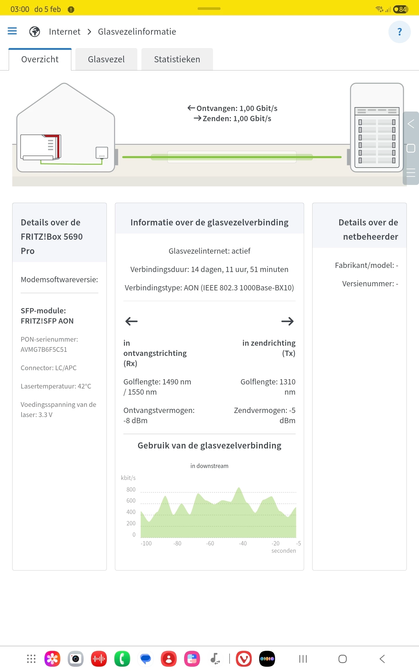

  • Ik heb bij Odido mijn internetabonnement verhoogd naar 2 Gbit/s symmetrisch.
  • Mijn modem is een FRITZ!Box 5690 Pro, direct aangesloten op glasvezel.
  • In de Fritz!Box wordt de verbinding herkend als AON – 1000Base-BX10.
  • De link-snelheid is 1,0 Gbit/s down / 1,0 Gbit/s up.
Voor zover ik technisch kan overzien, is met een AON 1000Base-BX10-aansluiting een snelheid van 2 Gbit/s fysiek niet mogelijk.

Hier de info uit mijn Fritz router:

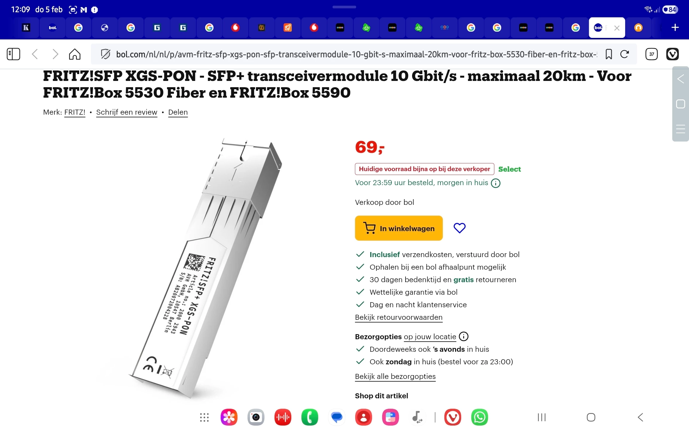

Na nog wat zoeken vond ik deze module. Nu nog informeren of die ook in de 5690 Pro kan…
Ik weet niet hoe vaak wij het nog kunnen zeggen.
Volgens de specificatie van de Fritzbox 5690 Pro KAN daar GEEN XGS-PON module in. Alleen een AON en GPON module. (Dat is anders bij de 5590)
Vraag het anders maar even bij Fritz zelf na want wij hebben dit nu al 5 of 6 keer gezegd.
