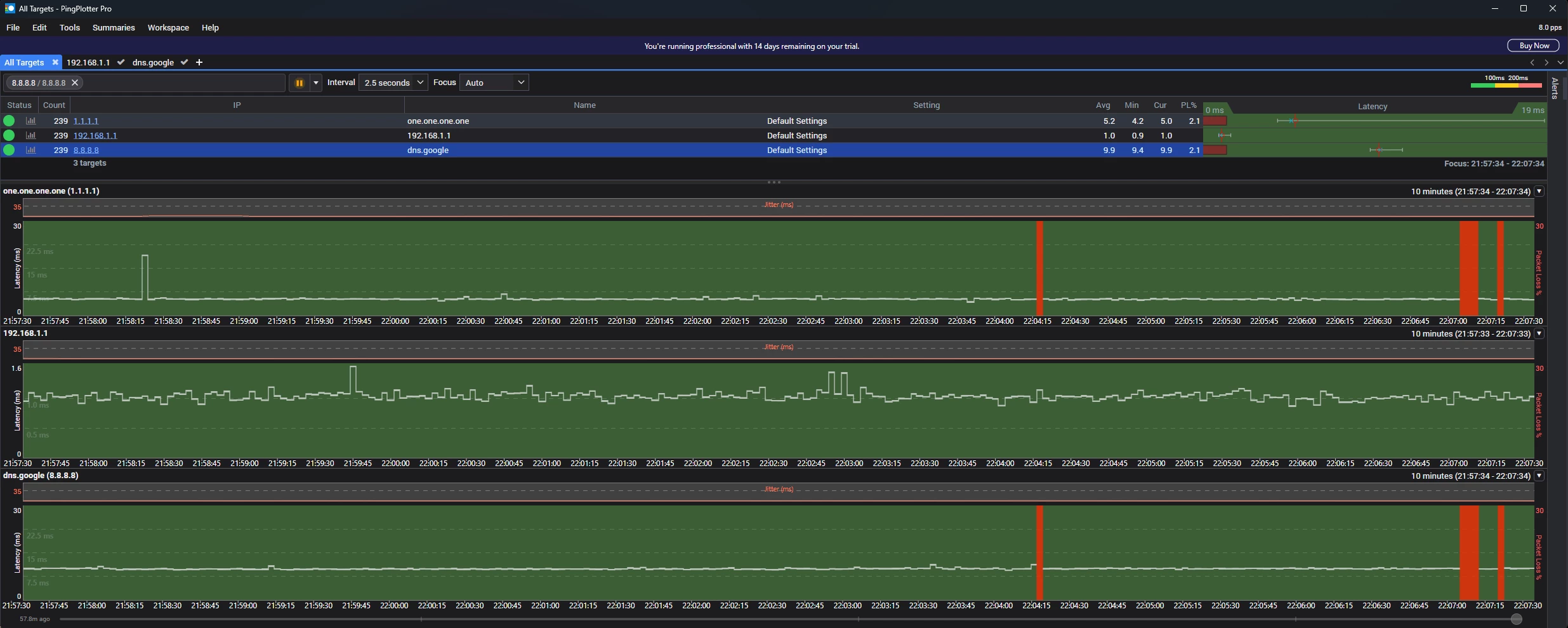

Sinds een paar dagen heb ik meerdere keren per uur last van korte onderbrekingen in mijn internetverbinding van ongeveer 3–10 seconden. Dit merk ik vooral tijdens het gamen. De verbinding valt dan kort weg en herstelt daarna direct weer.
Om te kijken waar dit vandaan komt heb ik de verbinding gemonitord met PingPlotter. Tijdens de onderbrekingen blijft de verbinding met 192.168.1.1 stabiel en zie ik hier geen packet loss. Op exact hetzelfde moment ontstaat wel packet loss richting 194.127.173.196, 1.1.1.1 en 8.8.8.8.
De normale latency is verder prima. Het gaat dus om wegvallen van de verbinding.
Zie bijgevoegde PingPlotter-meting. Rond 22:04 en 22:07 is te zien dat de externe verbindingen gelijktijdig wegvallen, terwijl mijn lokale gateway bereikbaar blijft.
Ik verwacht het probleem niet in mijn lokale netwerk zit, maar ergens vanaf de WAN/ONT/providerzijde.
Iemand enige tips om hoe dit te verhelpen?

Hallo ​@Tillidan
Gebruik je de Odído router of een eigen router?
Wanneer de verbinding wegvalt bekabeld en draadloos(?), zie je dan een rood lampje op de router?

  • September 20, 2026
Hallo ​@Tillidan
Ik gebruik een router van Odido > direct bedraad naar PC.
Router staat in de meterkast. PC staat op 2e verdieping. Geen idee of er tijdens het wegvallen van de verbinding een lampje rood kleurt.
​@Tillidan
Gaat de kabel vanaf de router direct in je pc of zit daar nog wat tussen?
​@Waqqas
Gaat direct vanaf router naar PC.

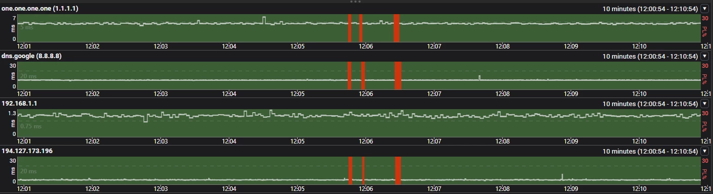

  • October 1, 2026
Helaas is het probleem sinds vandaag weer terug.
Er zijn opnieuw meerdere korte packet-lossmomenten geweest. Op deze momenten blijft mijn lokale gateway (192.168.1.1) bereikbaar, terwijl 194.127.173.196, 1.1.1.1 en 8.8.8.8 vrijwel gelijktijdig packet loss laten zien.
De verbinding is tussendoor is stabiel. Het gaat dus om korte onderbrekingen.
Het eerdere probleem leek enkele dagen verdwenen, maar is nu weer terug.
  • October 1, 2026
Hierbij een overzicht van het afgelopen uur

  • October 2, 2026
Hi ​@Tillidan, ik ben direct met je mee gaan kijken en ik zie dat je inmiddels al contact met ons hebt gehad en er een nieuw modem naar je toe wordt gestuurd! Laat je me weten wanneer je het nieuwe modem binnen hebt en deze goed hebt kunnen testen?
