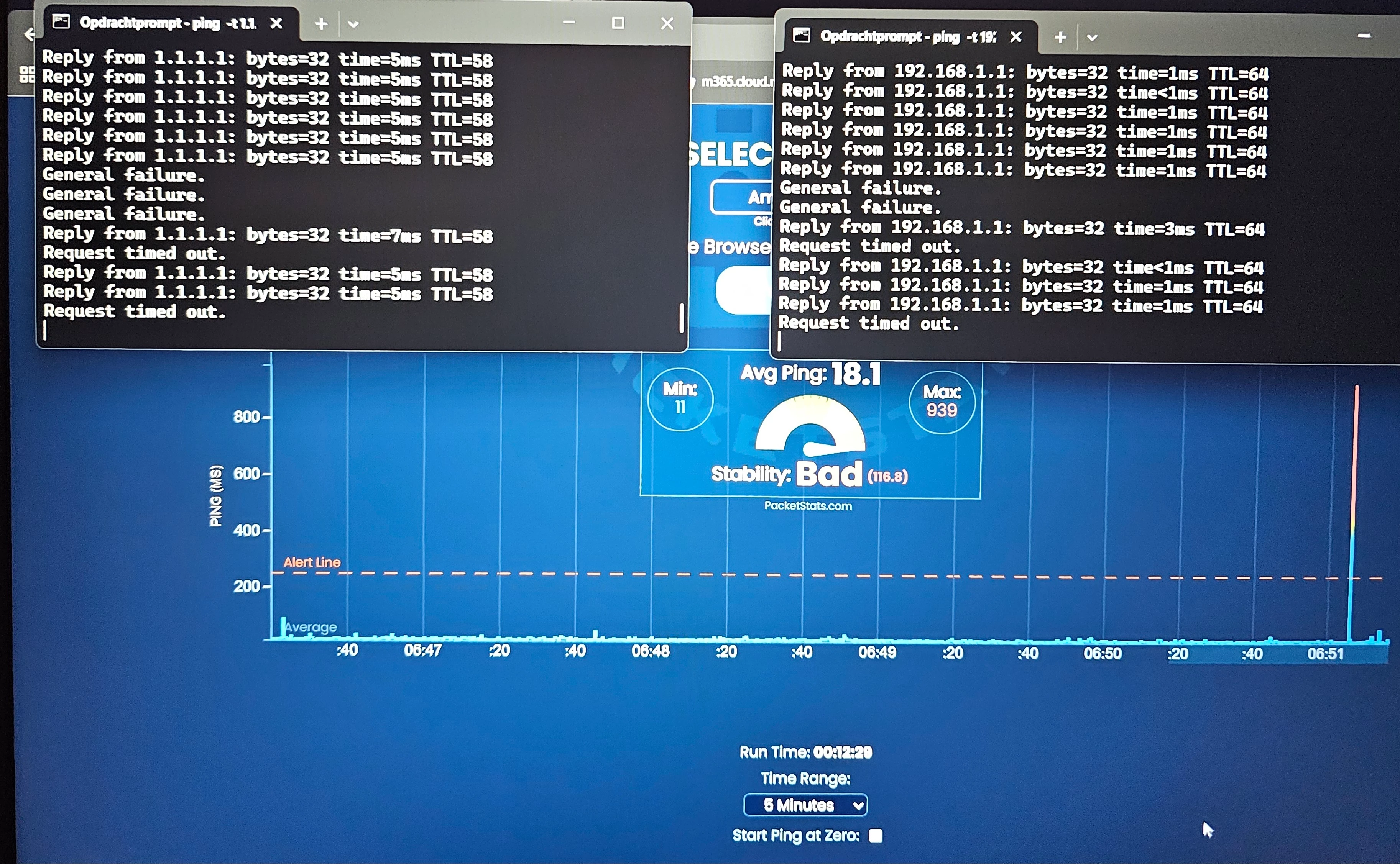

Ik heb daarnaast langdurige pings uitgevoerd naar mijn lokale router (192.168.1.1) en naar internet (1.1.1.1 / 8.8.8.8) om te bepalen waar de onderbrekingen optreden (dit was via de zyxel).
Tijdens de problemen zie ik ook duidelijk verhoogde latency in mijn stability checker.
Omdat het probleem optreedt met verschillende apparaten/verbindingsmethoden en ook na het vervangen van de Zyxel-router blijft bestaan, zou ik graag willen laten onderzoeken of er sprake is van packet loss, latency-pieken of korte onderbrekingen op de internetverbinding.

General failure? Normaal zou het Request timed out moeten zijn. General failure lijkt meer een probleem in de tcp stack te zijn.
Heb je het de Zyxel ook General failure als melding bij ping?
Zeker als je ook de fout bij het pingen van de router (192.168.1.1) zelf hebt geeft aan dat het een intern netwerk probleem is... of een probleem met de router maar dan zou het niet met beide de Orbi en Zyxel zijn.

Ja, via de pc en laptop getest en beide zie ik de haperingen via meerdere kabels direct op router en via wifi.

Die screenshot met ping naar de router en General failure, is dat met de Zyxel afgesloten? Zo niet, krijg je dan met de Zyxel dezelfde General failure?
Zo ja, dan lijkt mij de router brak. Heb je die al een fabrieksreset gegeven?
Een probleem naar 192.168.1.1 lijkt mij in ieder geval niet in de internet verbinding te liggen want dit is intern van computer naar router.
