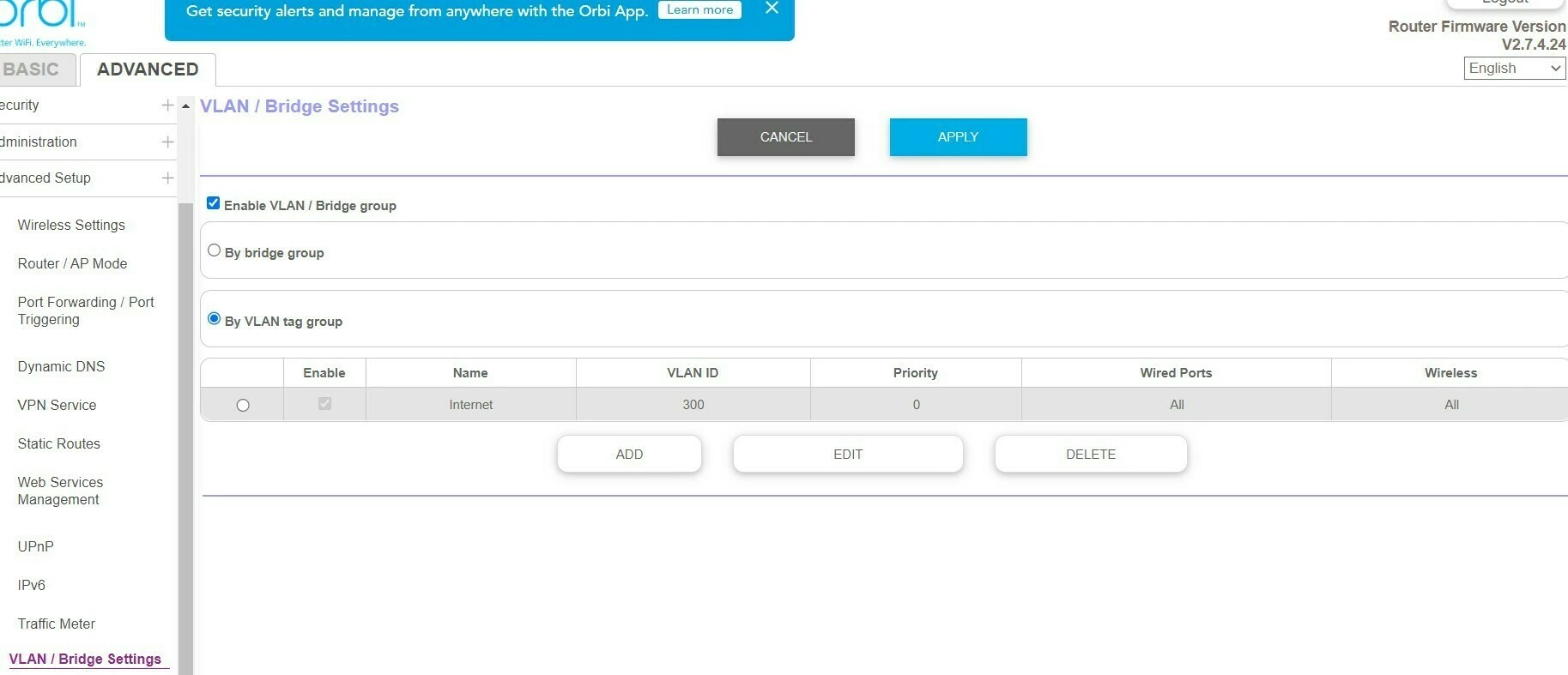

Je krijgt de Zyxel-T56 met WiFi 6 en mocht je toch alleen de Orbi willen dan kan je deze aansluiten op de ONT ipv de Zyxel.
Je hoeft alleen dit in te stellen in de Orbi:
