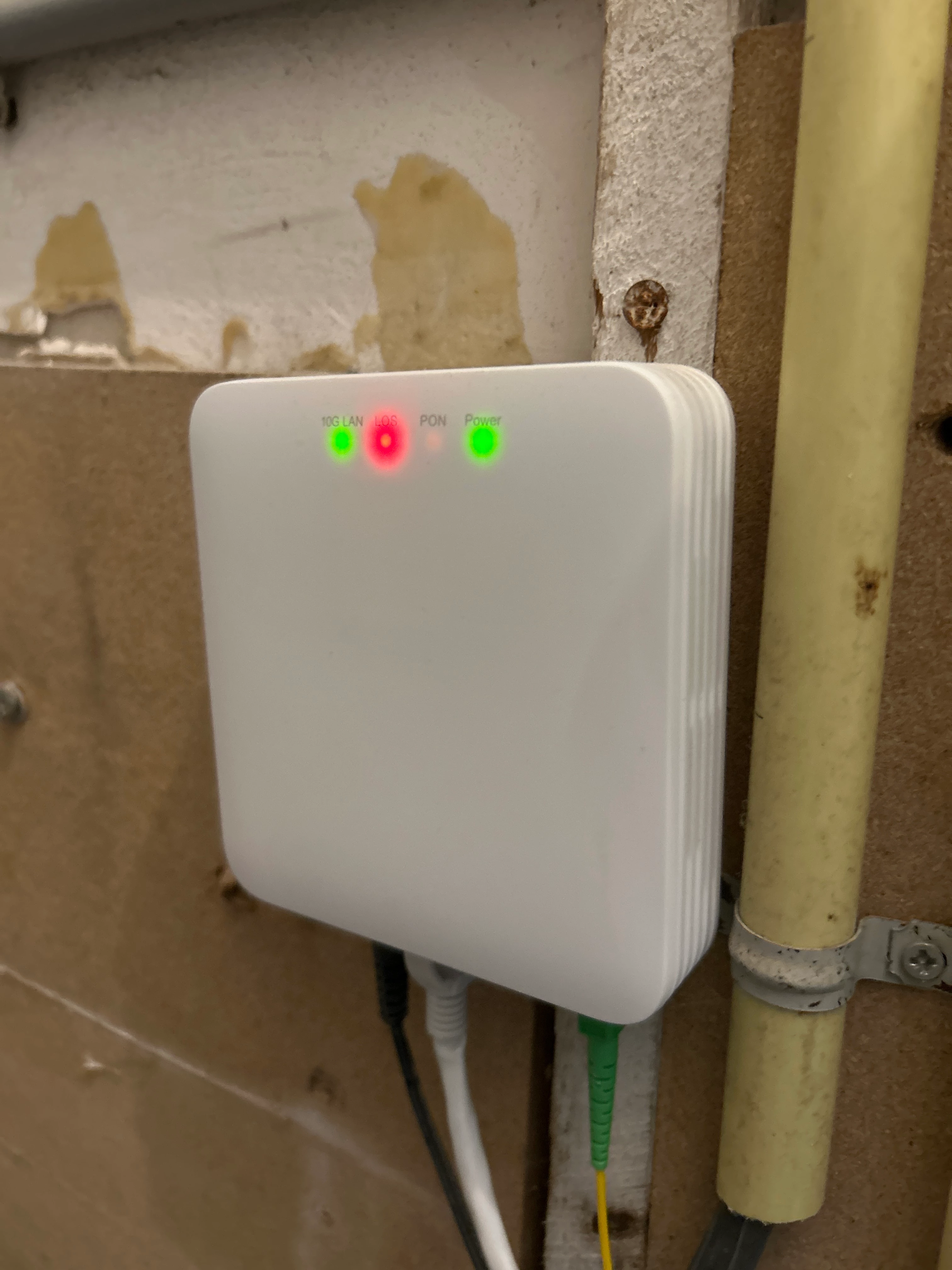

Hi! Ik heb na wat werk van een electricien in mijn meterkast ineens geen internet.
ik zie een verplaatste glasvezelkabel en een rood knipperend LOS lampje.
Kan dit het gevolg zijn van onzorgvuldig handelen en dus kabelbreuk?
Beste antwoord door TMH
Ik ben weer online met een nieuwe kabel - heb afspraak met de infra monteur geannuleerd.

Hallo ​@TMH
Het rode LOS lampje betekent dat er geen glasvezel signaal meer binnenkomt op de ONT, zie je ergens mogelijk schade? Maak daar dan eens een foto van. Herstart de Huawei ook eens.

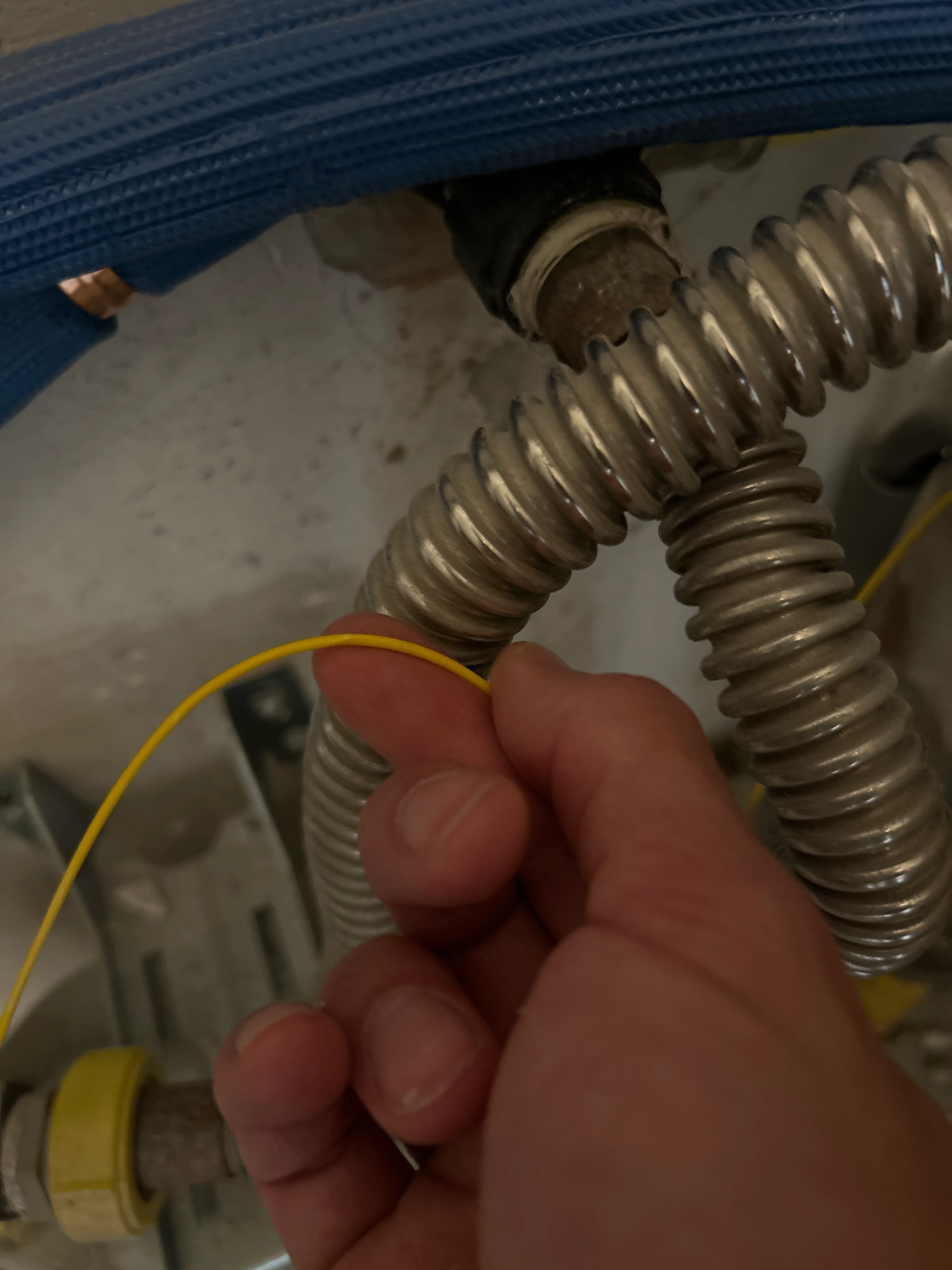

Hoi,
dank voor je reactie. De reset al meermaals uitgevoerd zonder resultaat. Fotootje van een voelbaar knikje in de kabel bij mijn vinger.
groet
  • apr 12, 2025 11:46 a.m. UTC
​@TMH
Zou kunnen dat het hierdoor komt, vul alle privé velden in je community profiel in zodat een moderator kan meekijken.
