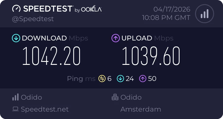

Het internet doet het maar behaalt niet de 2gbps.
Zo niet op een 2.5gbps poort op mijn computer, als mobiel + computer tegelijk de test te draaien
(Lost kan de mobiel ook 1000mbps behalen)

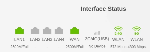

Modem interface status

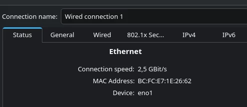

Ethernet verbinding in setting

Dit is sowieso uit jouw speedtest te zien. Een speedtest meet de LAN snelheden plus overheads, dus de WAN snelheden is hoger dan 1000Mbit/s en sluit ermee de fouten bij internetprofiel uit. Welke snelheid haalt je met Speedtest App? (niet de test op website van speedtest binnen een browser)

Op mijn telefoon [via wifi dan wel] haal ik ook max ~1040mbps
Stel ik doe telefoon + computer (Via browser) tegelijk, dan is het gecombineerd ook rond dit nummer.
Heeft Odido niet gewoon de overprovisioning op 1050/1050 staan? Ik dacht wel eens speedtesten gezien te hebben met 1040/1040 van mensen met een 1Gbps abo. Bij mij was het altijd 940/940 maar ik had geen multigig apparatuur en die mensen wel.

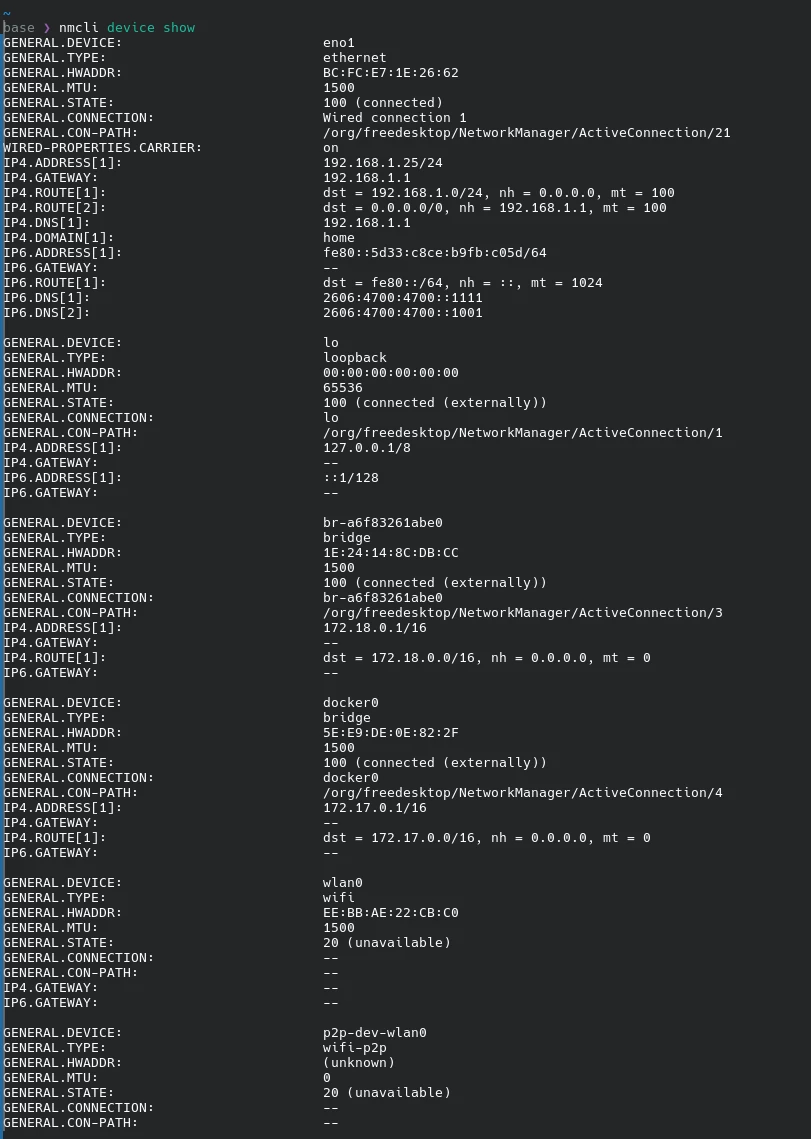

Ik draai linux dus ik zal de linux equivalent van de benodigde screenshots maken als direct via de ont niet werkt.

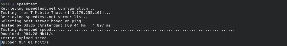

  • apr 18, 2026 4:19 p.m. UTC
​@ccnl
Gedaan, blijft het zelfde

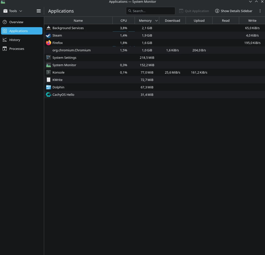

Speedtest CLI [via ont] speedtest via browser blijft het zelfde max 1040mbps
"Task Manager"

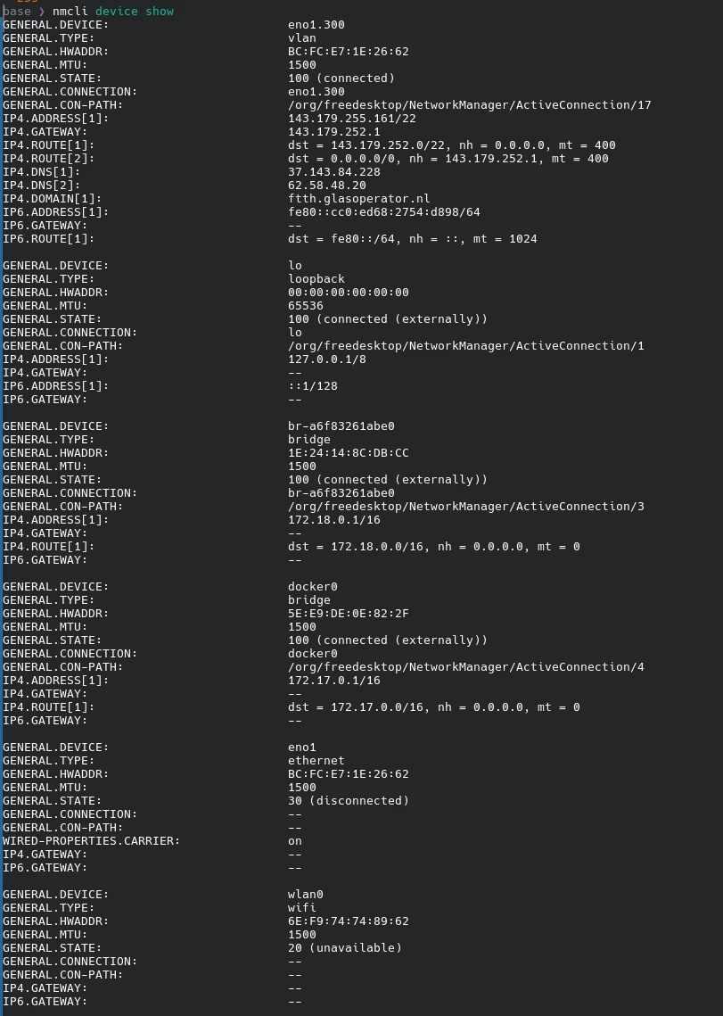

Ipconfig ala linux [Direct via de ONT]
ipconfig ala linux [Via de zyxel router]

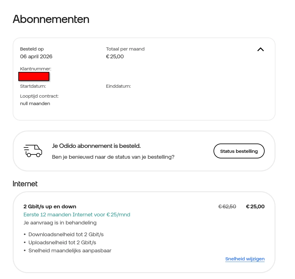

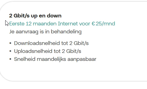

Ik zie het nu pas maar in je Odído account staat aanvraag in behandeling bij 2 Gbps..
  • apr 18, 2026 4:50 p.m. UTC
​@GrangertheDog
Het is wel geinstalleerd door de monteur, start datum zat ook op de 17e +-, en ik heb wel internet zo te zien [Dit staat er op mijn abbo pagina]

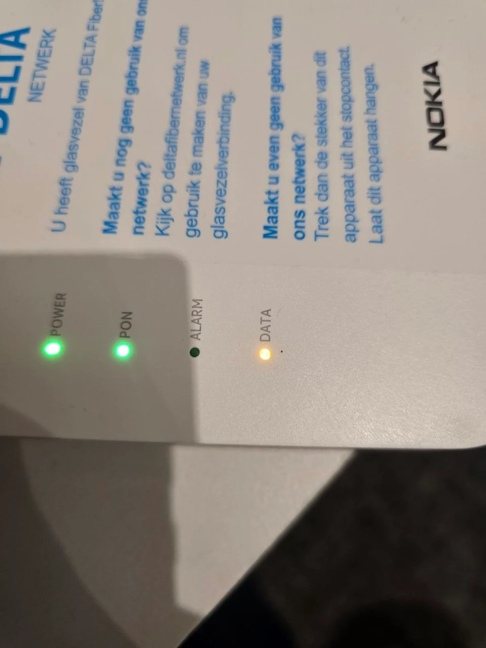

Welke kleur heeft het LEDje Data (moet geel zijn voor 2,5Gb/s)? Welke link speed heeft linux achter de ONT met ethtool?
Maar zo gezien is jouw internet nog niet in backend geactiveerd (geen startdatum, aanvraag in behandeling)
Is die waarschijnlijk in de backend nog niet geaccepteerd [Hoor ik dan uberhaupt internet te hebben].
Kleurtje ziet er wel geel uit [Lichtelijk kleurenblind dus hierbij ook een foto]

Yellow solid is 2.5 Gbps linkup mode.
Maar dat is ie bij een 1Gbps abonnement ook (dat was bij mij in ieder geval). De snelheidslimiet ligt in de provisioning, niet in de linkup.
Je kunt dat overigens ook in de router zien want daar is de linksnelheid ook gewoon 2500M/Full (wat is bij mij met 1Gbps abo ook was).
  • apr 18, 2026 5:21 p.m. UTC
​@GrangertheDog
De monteur die alles kwam installeren heeft de administratie waarschijnlijk niet juist gedaan.
  • apr 18, 2026 5:29 p.m. UTC
​@GrangertheDog
Dus gewoon een kwestie van contact op nemen met support dan?

Ik heb gister contact gehad met de odido lijn [met de persoon aan de 1e lijn en daarna techniek en activatie is mijn abonnement nu wel op actief, alleen nog geen 2gbit, dit moet vanuit de kant van delta fiber komen, dus daar is het nog even op wachten (ze zeiden gister hopenlijk die dag zelf nog, nu nog ff vandaag aankijken en anders wordt het aan het eind van de week weer ff bellen)
