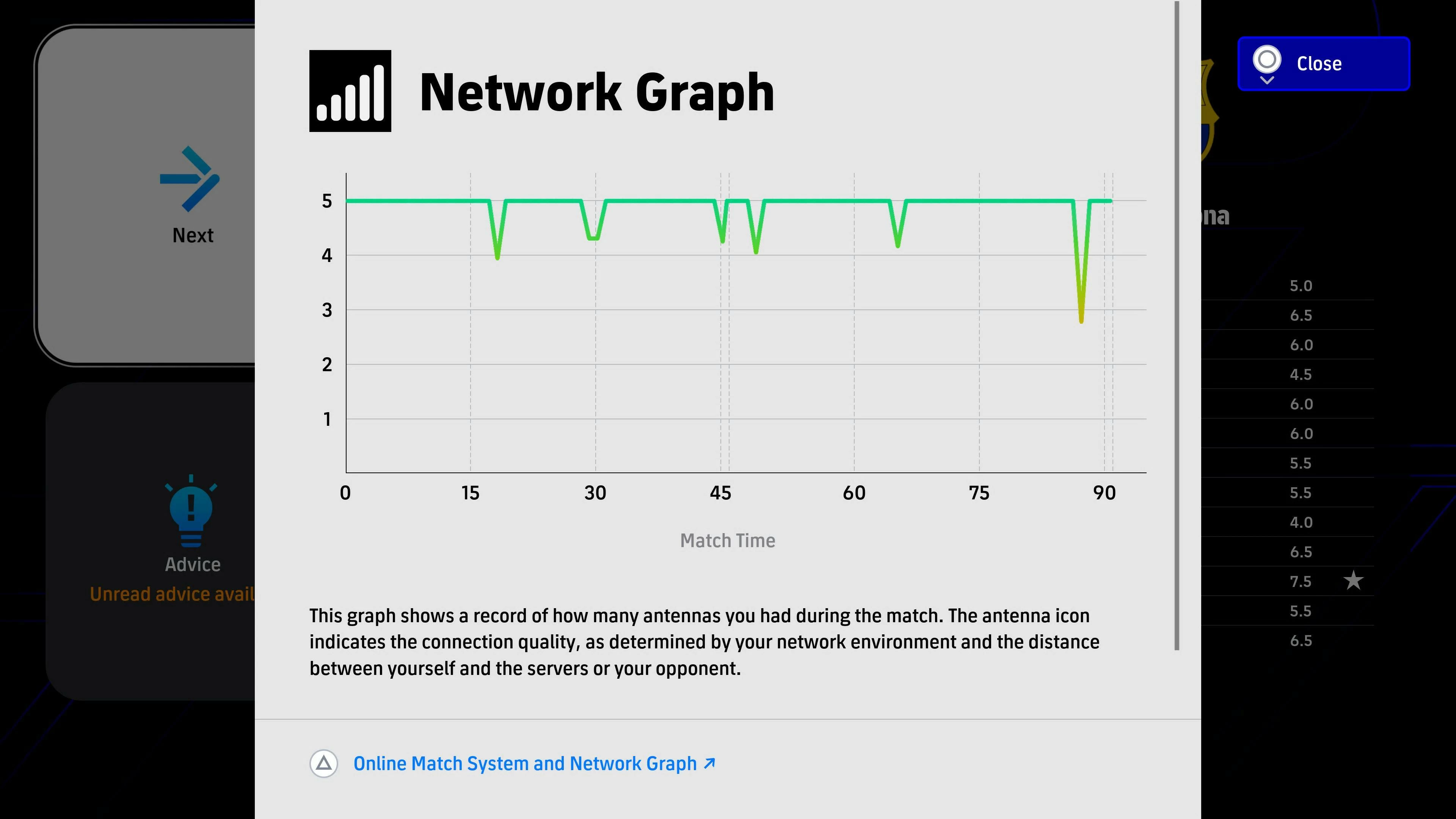

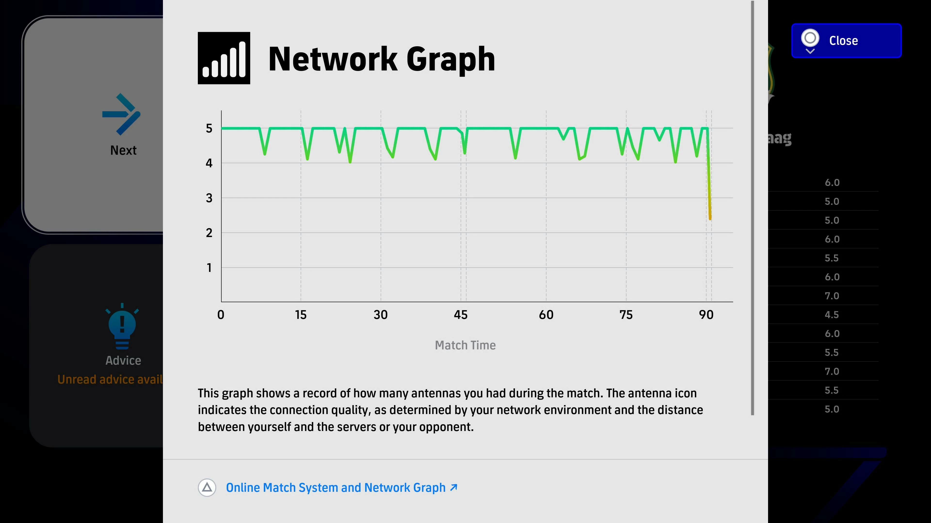

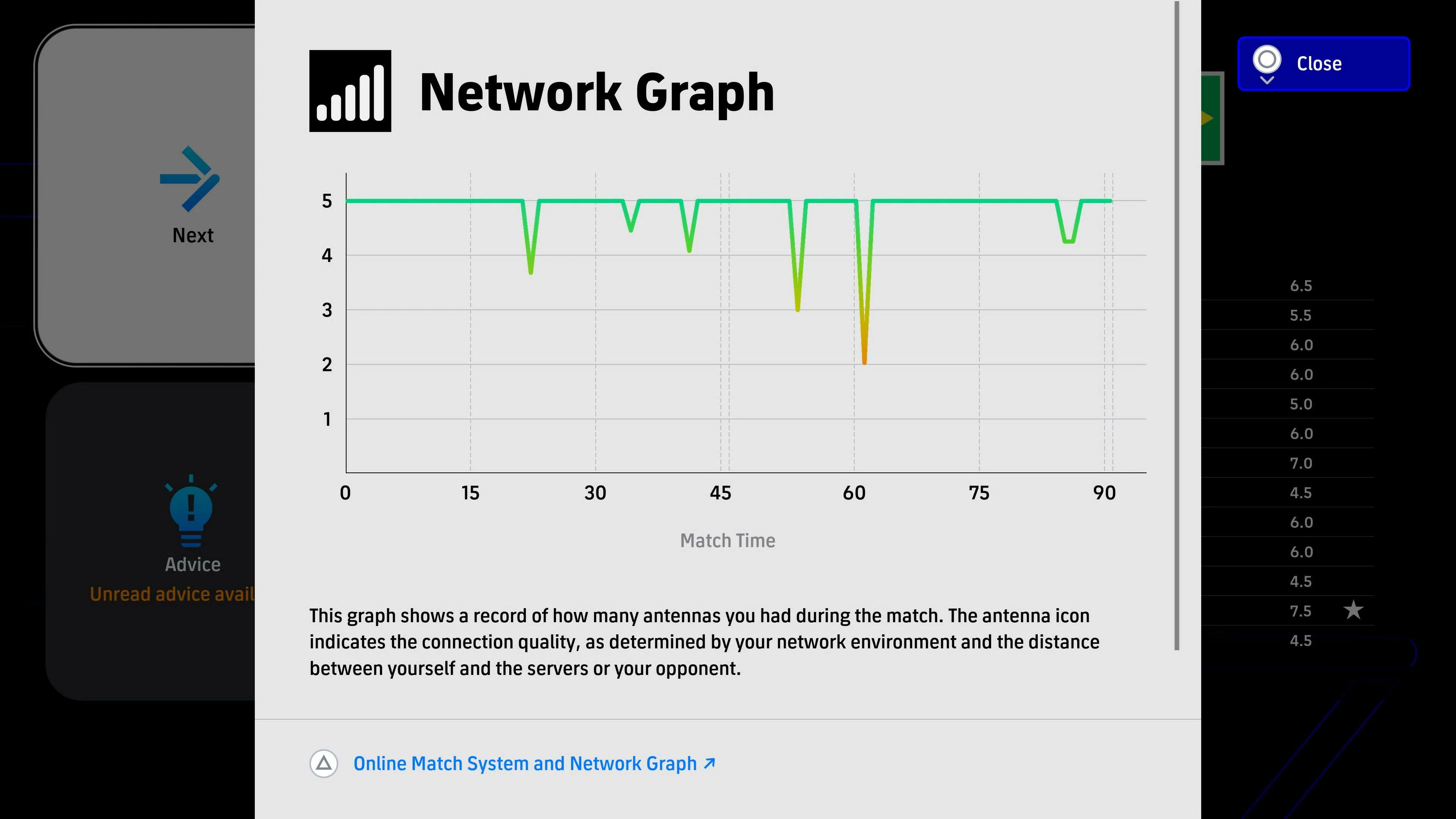

  • mei 6, 2026 1:37 p.m. UTC
Hallo allemaal. Sorry dat ik dit topic weer naar boven haal, maar ik heb een vergelijkbaar probleem als kwibranski: intermitterende onderbrekingen - niet dagelijks, meer random, en op mijn bekabelde apparaten (TV) dagelijks verschijnt de melding "internetverbinding instabiel" - en soms helemaal geen internet en brandt er een rood lampje op de Zyxel-router, totdat ik hem reset. Ik heb ook gemerkt dat de kabel die voor mijn huis in de grond ligt, beschadigd is geraakt tijdens de installatie - het was geknickt. Dit was ongeveer een jaar zo, voordat de installateur glasvezel in mijn huis kwam aanleggen. Hij heeft de kabel rechtgetrokken, zei dat hij hem niet kon inkorten, en heeft gewoon de extra kabel van de verdeeldoos in mijn huis gelegd. Kan deze beschadiging de oorzaak zijn van deze onderbrekingen? Google zegt dat beschadigde kabels allerlei problemen kunnen veroorzaken en dat die na verloop van tijd erger worden. Als dit verholpen moet worden, wie kan dat dan het beste doen: Odido of Guidion? Alvast bedankt voor jullie reacties.
Hi ​@superandrea, daar hoef je natuurlijk geen sorry voor te zeggen! Ik ben er voor je, dit gaan we 100% zeker oplossen voor je. Laat mij je verbinding onder de loep nemen! Het moderatieteam staat namelijk weer klaar om je te helpen. Houd er rekening mee dat dit net op een andere manier gaat dan je van ons gewend bent. Voor de verificatie stuur ik je een DM om je gegevens te verifiëren. Na een succesvolle verificatie, ga ik gelijk voor je aan de slag. Ik zal jouw vraag dan in het topic beantwoorden. Op die manier zorgen we ervoor dat de community weer vol oplossingen staat. Alvast bedankt voor je begrip en de genomen moeite!
  • mei 12, 2026 10:31 a.m. UTC
Bedankt voor de reactie ​@Cheyenne van Odido, DM is beantwoord. Alvast bedankt!
Hi ​@superandrea, dankjewel! We zijn er in ons privégesprek bijna. Kan je mij privé helpen en dan een herinnering in dit topic plaatsen wanneer je dit hebt gedaan? Dan is alles compleet en kan ik aan de slag!
  • mei 15, 2026 7:41 a.m. UTC
​@Cheyenne van Odido, alles in prive geregeld en compleet, ik hoop dat jullie nu aan de slag kunnen 😀
Hi ​@superandrea, ontzettend bedankt! Ik ben er zorgvuldig ingedoken voor je, echter zie ik geen problemen op de verbinding. Wel zie ik dat je een bepaald type aansluiting hebt die mogelijk voor problemen kan zorgen. Kan jij bevestigen dat wat jij ervaart alleen in de avonduren speelt? Of merk je dit ook overdag? Als dit alleen in de avond speelt, ga ik dit voor je doorzetten. Merk je het ook overdag, dan start ik een los onderzoek!
  • mei 20, 2026 5:06 p.m. UTC
Beste ​@Cheyenne van Odido,
Bedankt voor je inzet. Normaal gesproken, overdag zit ik op mijn werk, maar conectiviteitsproblemen met mijn buitencamera komen dan ook randomly voor (ik krijg melding op mijn mobiel). 'S avonds, als ik op mijn PS 5 zit, dan merk ik het most, ook op mijn tv met 'network is not stable' melding. Tv en PS5 zijn bekabeld, en camera (Reolink) is well wifi. Hierbij paar screenshots van een spel met in-game netwerk status. Ik heb geprobeerd om alle kabels van de modem uit te schakelen en met cat6 kabel direct met PS5 te verbinden, maar het resultaat blijft hetzelfde.
Hopelijk dit info helpt. Laat me weten als meer verduidelijking nodig is
Hi ​@superandrea, duidelijk! Bedankt voor deze informatie. Ik wil het dan toch anders aanpakken. Mogelijk starten we weer een los onderzoek, alleen ben ik nog benieuwd naar een aantal zaken:
  • Ik zie dat begin mei Guidion is langs geweest, de aansluiting heeft vernieuwd. Hij heeft je verbinding goed achtergelaten en ik zie hier op dit moment nog steeds hetzelfde. Heeft het na het bezoek van Guidion goed gewerkt voor even?
  • Welke snelheid meet je bekabeld? Is dit wel in orde en gaat het dus alleen om de stabiliteit? Of meet de speedtest ook lager dan zou moeten?
Ik hoor het graag van je - tot snel!
  • mei 21, 2026 12:30 p.m. UTC
Goedendag ​@Cheyenne van Odido. Guidion was indeed geweest, media converter vernieuwd omdat helemaal geen connectie was tussen modem en converter. Snelheiden waren goed daarvoor en ook na, geen verandering eigenlijk. Het gaat alleen om stabiliteit. Met speedtest snelheid is constant rond 900 mbit en hoger, up/down.
Nora van Odido
  • mei 22, 2026 12:18 p.m. UTC
Hi ​@superandrea, ontzettend bedankt voor de verduidelijking! Ik heb dit dan ook meteen doorgezet naar onze technische dienst, zodat dit verder voor je onderzocht kan worden. Ik wil je nog wel graag iets vragen. Zou je zowel het modem als de mediaconverter een reboot willen geven? Dit kan je doen volgens de instructies in dit topic. Het is belangrijk dat je dit vandaag doet, zodat het onderzoek goed voor je uitgevoerd kan worden. Zodra er een update is vanuit de technische dienst, houden we je hier meteen van op de hoogte!
  • mei 22, 2026 1:39 p.m. UTC
Bedankt ​@Nora van Odido
Ik heb net gedaan zoals gevraagd en volgens de topic. Hopelijk dit helpt.
