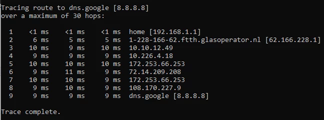

  • Deel de resultaten van een ping naar de first hop, dit is het tweede adres wat je ziet in een traceroute. Alleen een screenshot van de Ping statistics is genoeg.
    • Vind de first hop (de tweede regel, geel omlijnd op de screenshot)
      • Start een traceroute naar 8.8.8.8
        • Windows command prompt; tracert 8.8.8.8
        • Linux/max terminal; traceroute 8.8.8.8
    • Ping het gevonden IP-adres
      • Windows command prompt; ping -n 1000 IP-adres
      • Linux/Mac terminal; ping -n 1000 IP-adres
