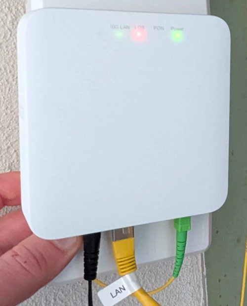

Ik kreeg van AVM Fritz!Box de vraag of ik een XG-PON- of XGS-PON-aansluiting heb. Kun je bevestigen welke verbinding ik gebruik? Je kunt mijn NAW-gegevens en andere data in mijn profiel vinden. Alvast bedankt voor je hulp!
'Op basis van de supportgegevens vermoeden de glasvezelcollega's dat je een XG-PON en geen XGS-PON verbinding hebt en dat de verbinding dus niet tot stand komt. Kun je contact opnemen met Odido en vragen of XG of XGS-PON wordt gebruikt op de verbinding?'
  • March 26, 2025
Hallo ​@JurDido
Links is XGSPON en rechts is GPON.
  • March 26, 2025
Hallo ​@Waqqas, Bedankt voor je snelle reactie. Zoals je hieronder kunt zien, heb ik een andere versie van de ONT. Ik ga ervan uit dat ik een XGS-PON aansluiting heb, aangezien er ook '10G LAN' bij het ledlampje staat.
In samenwerking met de support van AVM probeer ik mijn Fritz!Box 5590 rechtstreeks op de glasvezelkabel aan te sluiten, maar dit is tot nu toe niet gelukt. Daarom zou ik graag een bevestiging van Odido-support ontvangen dat ik daadwerkelijk een XGS-PON aansluiting heb, in plaats van dit enkel af te leiden uit het type ONT.
  • March 26, 2025
​@JurDido
Zie achterkant ONT, dit is een XGSPON ONT. Een XGSPON ONT werkt enkel op een XGSPON verbinding.
  • March 26, 2025
​@Waqqas Correct, dan is het hiermee bevestigd dat ik een XGS-PON aansluiting heb. Bedankt!
