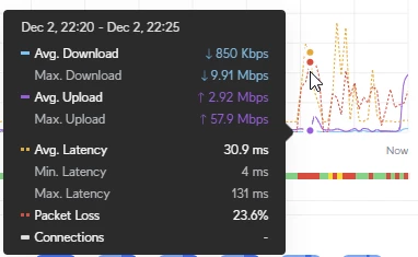

Ik heb vanavond proberen te gamen. Maar er gebeurde rare dingen, iedereen leek het spel zomaar te verlaten, en later zag ik dat er aan vooraf een stilstand ging. Helldivers2 is behoorlijk tolerant met internet onderbrekingen en toont pas laat dat er echt iets gaande is, dus het duurde even voordat ik vermoedde dat het de internet lijn was.
Ik heb unifi apparatuur en die laat netjes zien wat er zoal op de lijn gebeurd, zoals al uren aan een stuk significant pakket verlies, tot wel 25%. geen wonder dat gamen niet goed ging! Via de website zoek ik hulp, ik vind een telefoon nummer. gewoon alleen het nummer. prima, dat moest ik hebben, dus ik bel. de keuzelijst was erg beperkt en het bandje dreigde de lijn op te hangen dus ik moest snel maar wat kiezen, helaas, maar slechte menus heb je nou eenmaal best vaak. ik kreeg ook iemand aan de lijn die natuurlijk dacht dat mijn mobiel was gestolen (door mijn menu keuze) ik corrigeerde netjes en verklaarde dat er gewoon geen andere menu keuze was voor mijn probleem. sjagereinig hoor ik: “je moet morgen maar bellen” … “maar ik zit nu zonder internet” …. “dat maakt niet uit, je moet morgen bellen”, en hij hangt op.

Ik ben meteen voor je gaan kijken en heb een lijnmeting gedaan. Was je opstelling altijd al op deze manier: ONT → Zyxel → Eigen Ubiquiti router? Dan zal deze bijna altijd voor problemen zorgen, je hebt hier namelijk te maken met een Dubbele NAT.
Zoals je zelf ook al in je vorige bericht aangeeft, als je de Zyxel er tussenuit haalt is het stukken beter. Dit komt omdat je dan geen last hebt van een Dubbele NAT. De Zyxel kan namelijk niet in bridgemodus waardoor dit dus ontstaat.
Omdat je aangeeft dat het nog niet helemaal goed werkt tijdens het gamen ben ik toch wel benieuwd wat ons modem alleen laat zien. Is het mogelijk om dit als nog te testen? Dus ONT → Zyxel → PC/Laptop bedraan → Pingtest? Dan hebben we namelijk wat cijfers om mee te werken. Hieronder zal ik delen hoe je op onze manier een pingtest uitvoert. Graag goed de instructies doornemen en bekabeld de test uitvoeren. Hopelijk kunnen we dan de oorzaak achterhalen zodat je helemaal geen problemen meer hebt!

Nou, ik kan in ieder geval doorgeven dat ik hier voor een FRITZ!Box router op dezelfde plaats had als jullie zyxel en toen werkte dit perfect. Daar voor had ik Ziggo kabel, direct na hun modem kwam die exact zelfde eigen Ubiquiti router en toen werkte dit ook perfect. Hier uit haal ik een duidelijke conclusie, de odido zyxel router is troep.
De storingen die ik ervaar zijn ook op onverklaarbare momenten. Hier is de afgelopen 2 uur zoals gemeten vanuit die eigen Ubiquiti router. het is niet een pingtest op een laptop zoals aangegeven, dat weet ik, maar het is mij duidelijk genoeg eerlijk gezegd.
Ik weet hoe ik jullie zyxel er tussenuit kan halen en dat dan het probleem is verholpen. dus naast jou even de lijntest te hebben laten doen, heb ik verder geen interesse in het onderzoeken naar zo slecht die zyxel router is.
