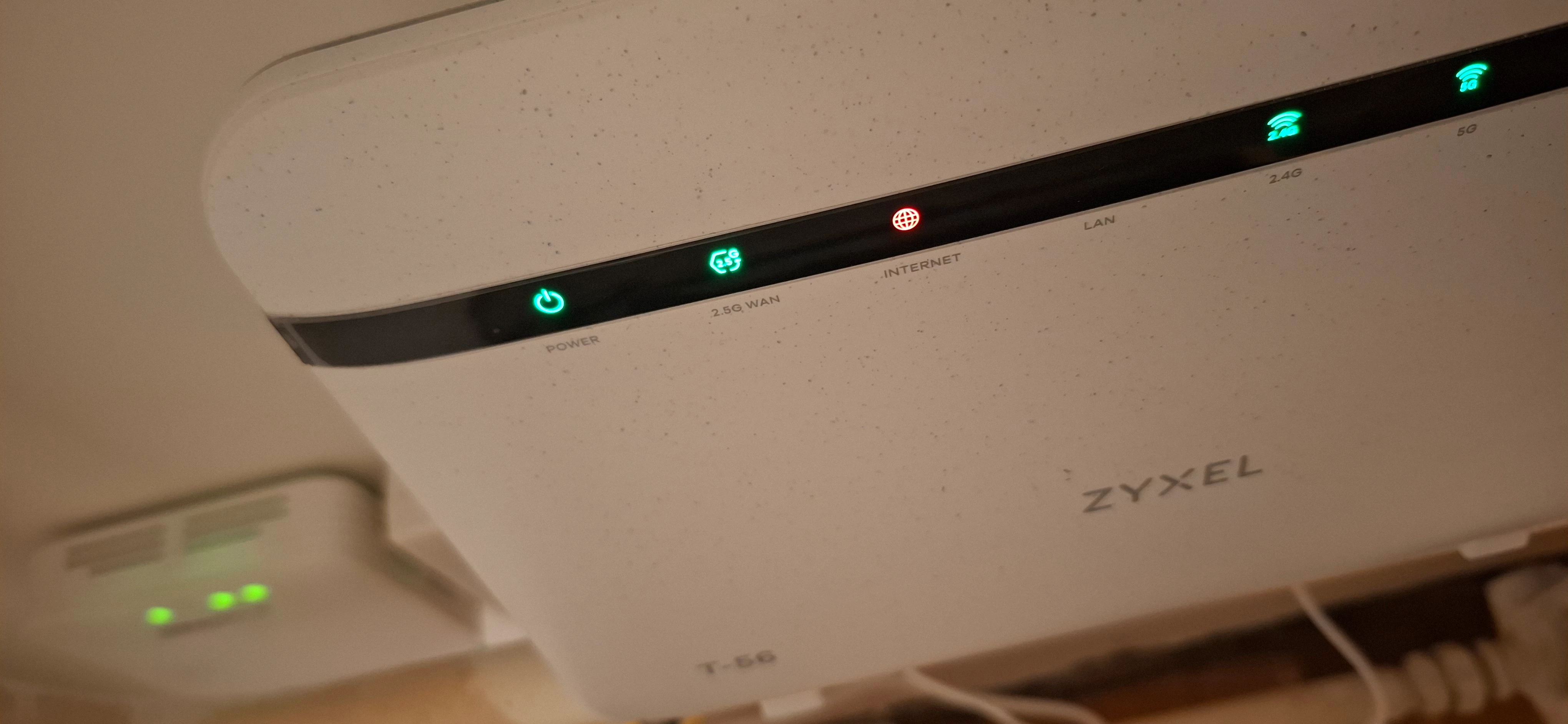

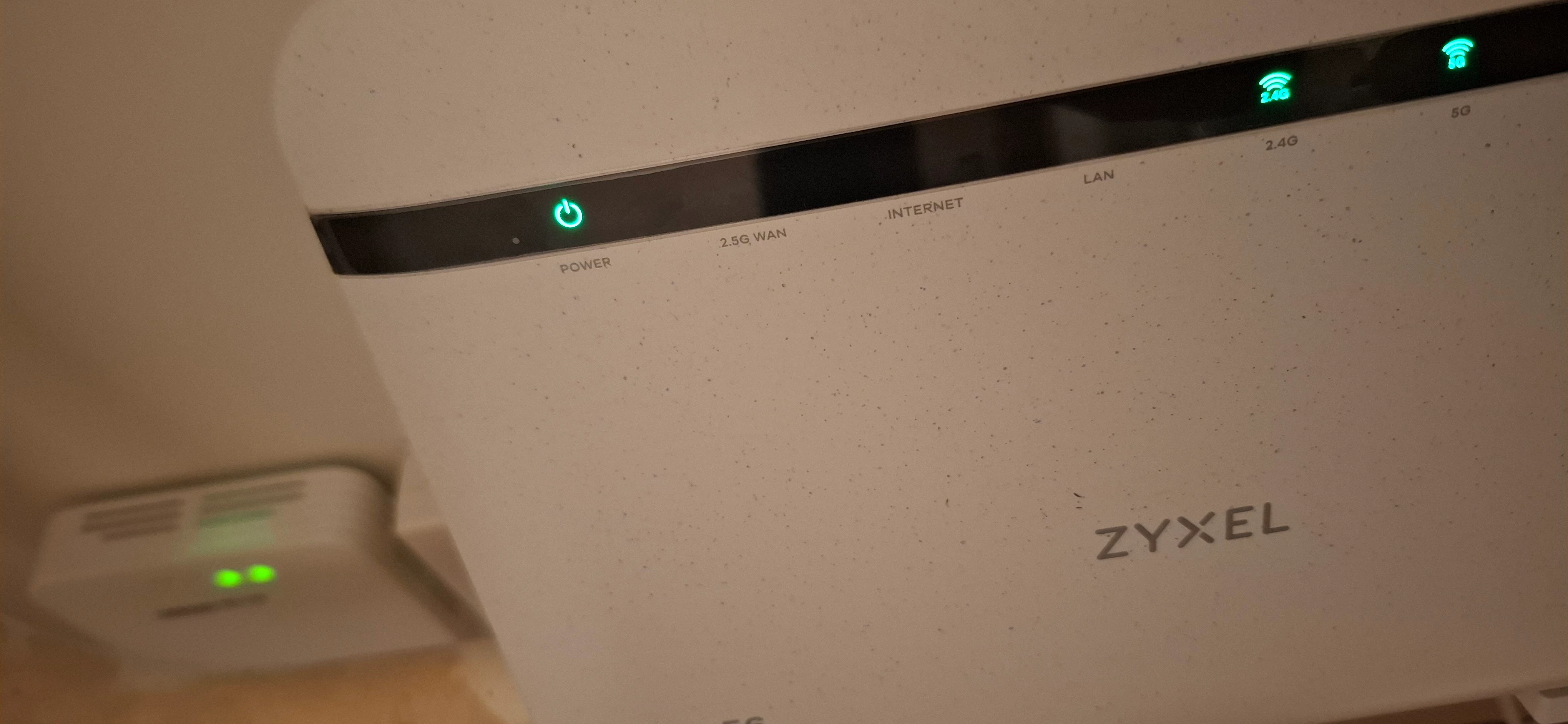

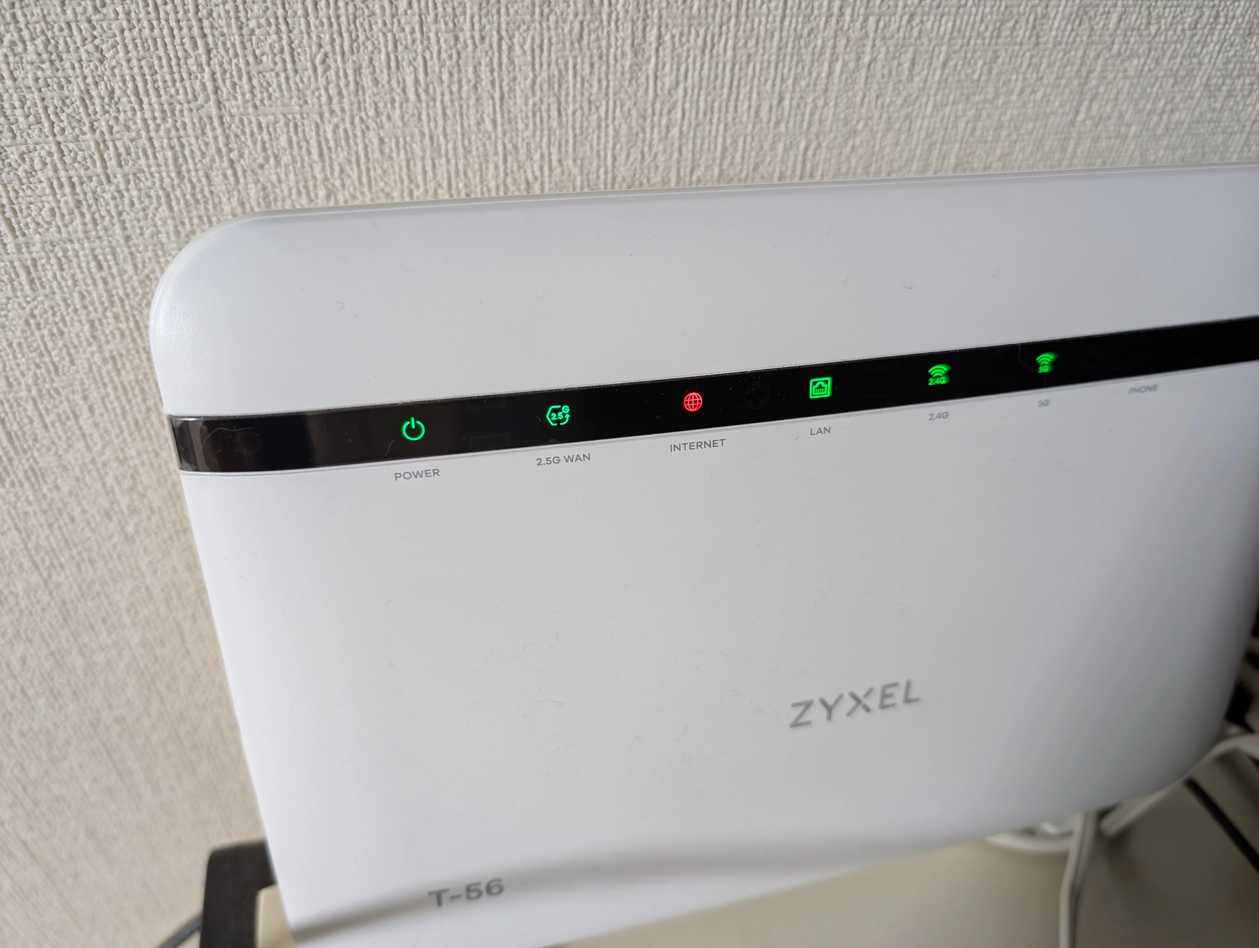

Beste Teresa,
ik heb net het volgende geprobeerd, ik heb het modem aangesloten van de WAN poort naar de klik aan en uit en ik kreeg wel lampjes te zien maar het internet icoontje was rood, maar geen internet zie foto.
Ik kan hieruit misschien wel concluderen dat de poort niet stuk is.
Ik heb voor nu het modem maar via een LAN poort aangesloten op de klik aan en uit zodat mijn bedraad netwerk in ieder geval internet heeft.

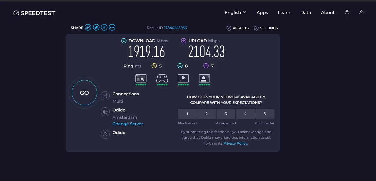

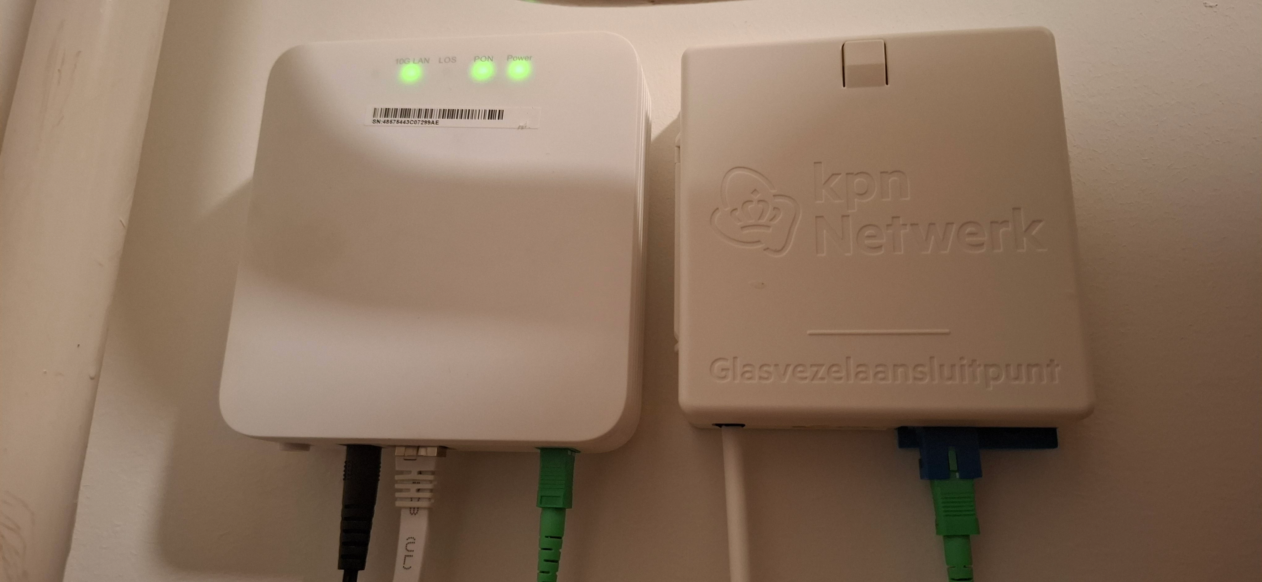

  • jun 11, 2025 10:12 a.m. UTC
Fijn om te horen dat er een monteur is aangestuurd ​@Dennis Krijgsman, ik ga er vanuit dat hij dit voor je kan oplossen! Zou je mij op de hoogte willen houden? Alvast bedankt.
Hi Tommie, het probleem is verholpen zie foto’s.
Ik had dus toch gelijk 😇

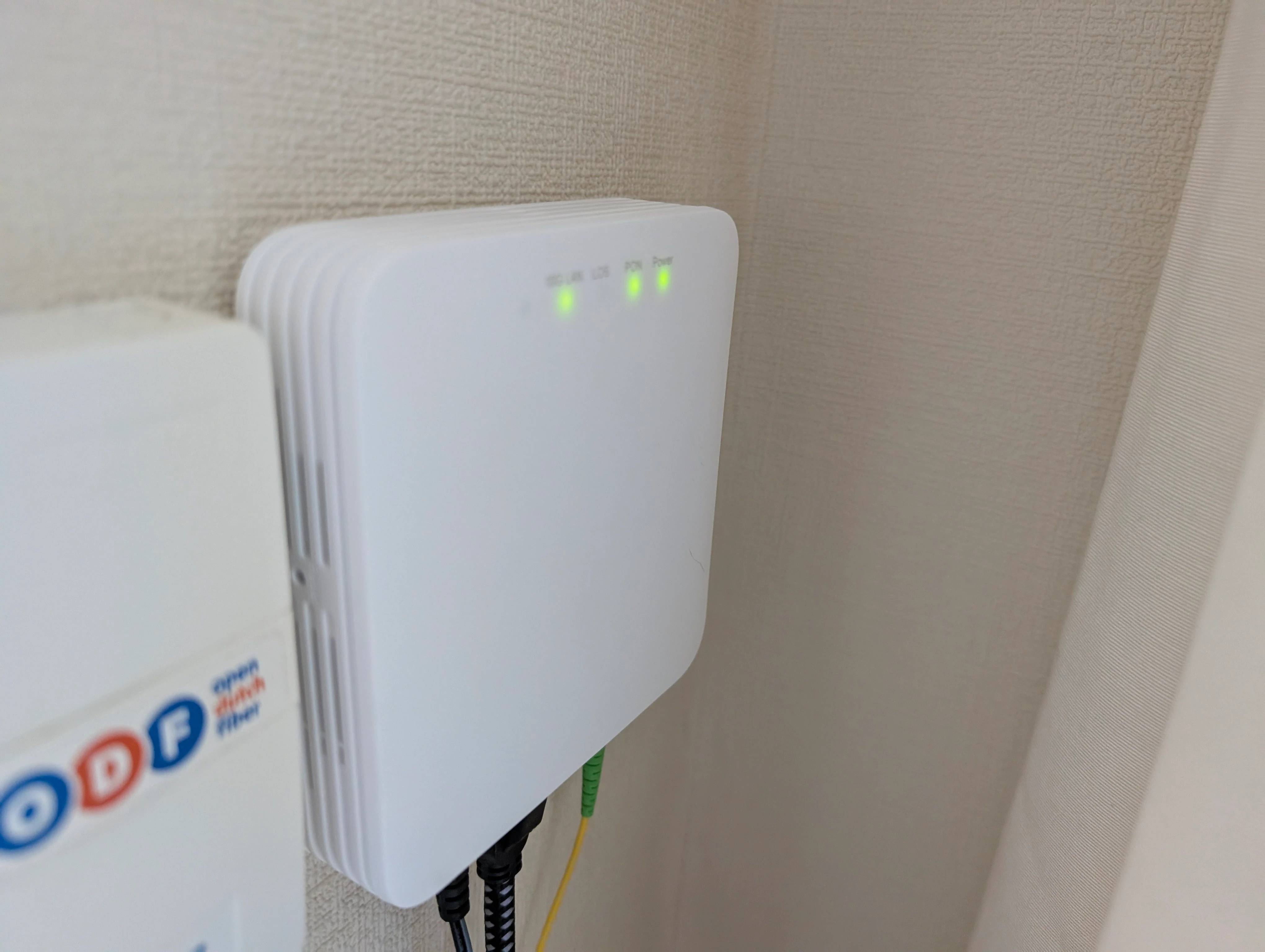

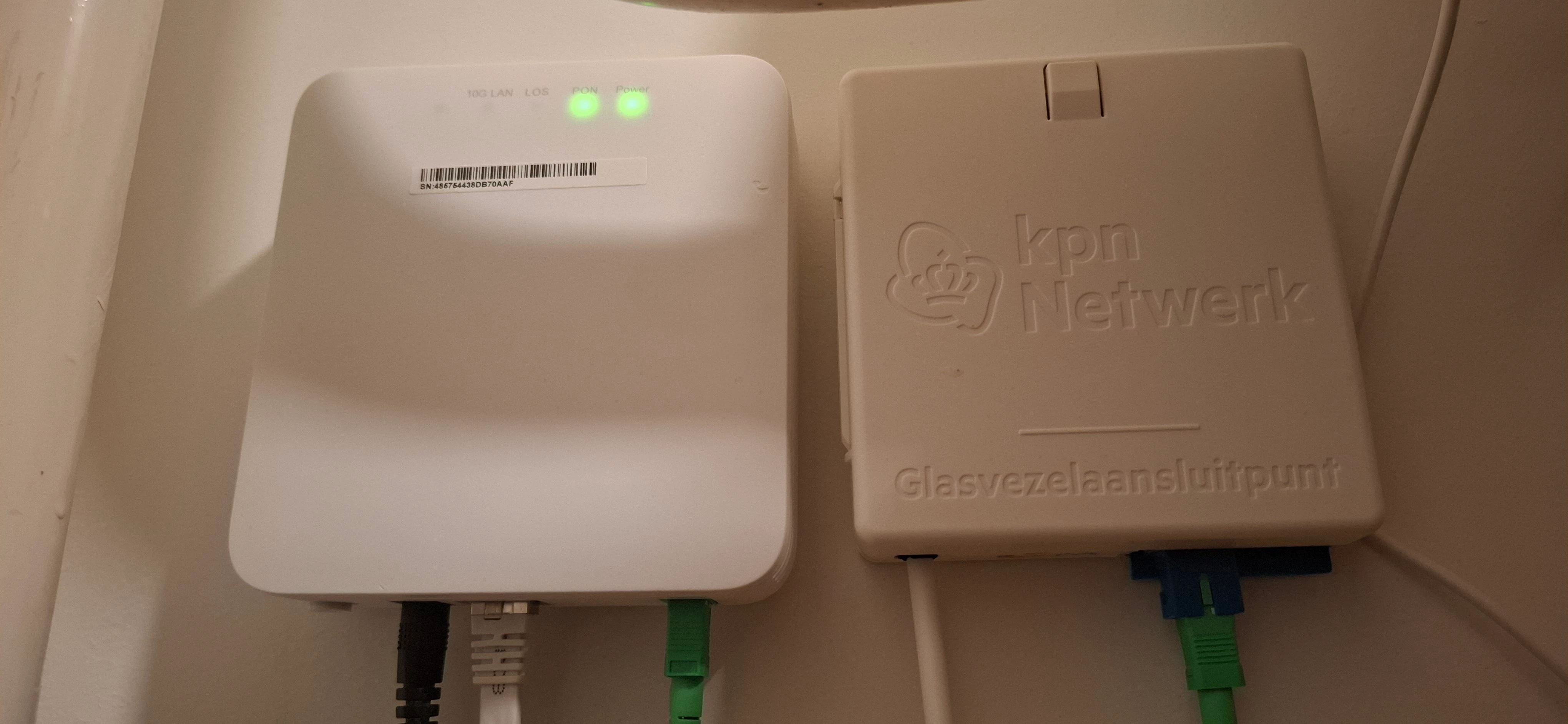

Sure. Broken terminal:
New terminal (awaiting registration), same cables:
​@Dennis Krijgsman ​@Waqqas thank you for your post and comments.
  • okt 20, 2025 11:12 a.m. UTC
Update: I called support, explained the situation, and they registered the new terminal. Now I have internet again. A huge thanks to everyone!
