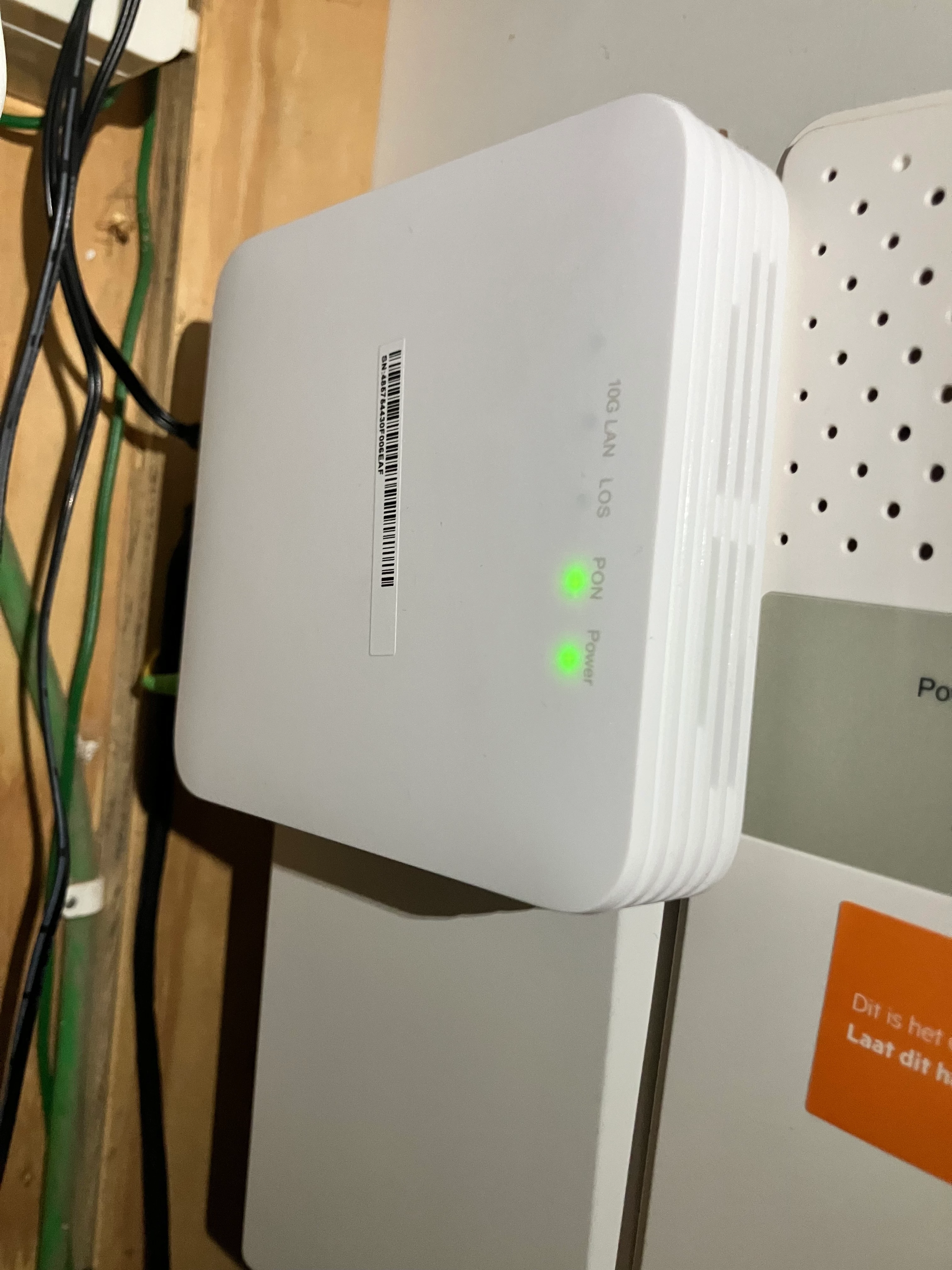

Problemen met mijn Huawei OptiXstart mediaconverter, ik heb dit al gezien in meerdere fora. Zit nu zonder internet sinds 20 december. Heb ondertussen wel een Unlimited Internet code gekregen, dus ben nog online :).
Ik heb hierover contact gezocht met de servicedesk maar krijg het niet goed overgebracht wat het issue is. Nu krijg ik een nieuw modem doorgestuurd, waar ik eigenlijk een ONT-kastje nodig heb.
Kan iemand me helpen met de juiste route?

Hallo ​@RianKatoen
Meestal komt het voor dat de LAN poort van de Huawei defect raakt na een stroomuitval.
Nu de nieuwe router is opgestuurd, probeer het eens. Mocht het niet helpen dan weet je zeker dat het de ONT is en de kabel tussen ONT en router zou je ook eens kunnen vervangen.

Dank voor de snelle reactie ​@Waqqas. Ik heb je tips ter harte genomen en de zaken ingevuld :).
Ik ben er zo goed als zeker van dat het de LAN-poort op de Huawei is.

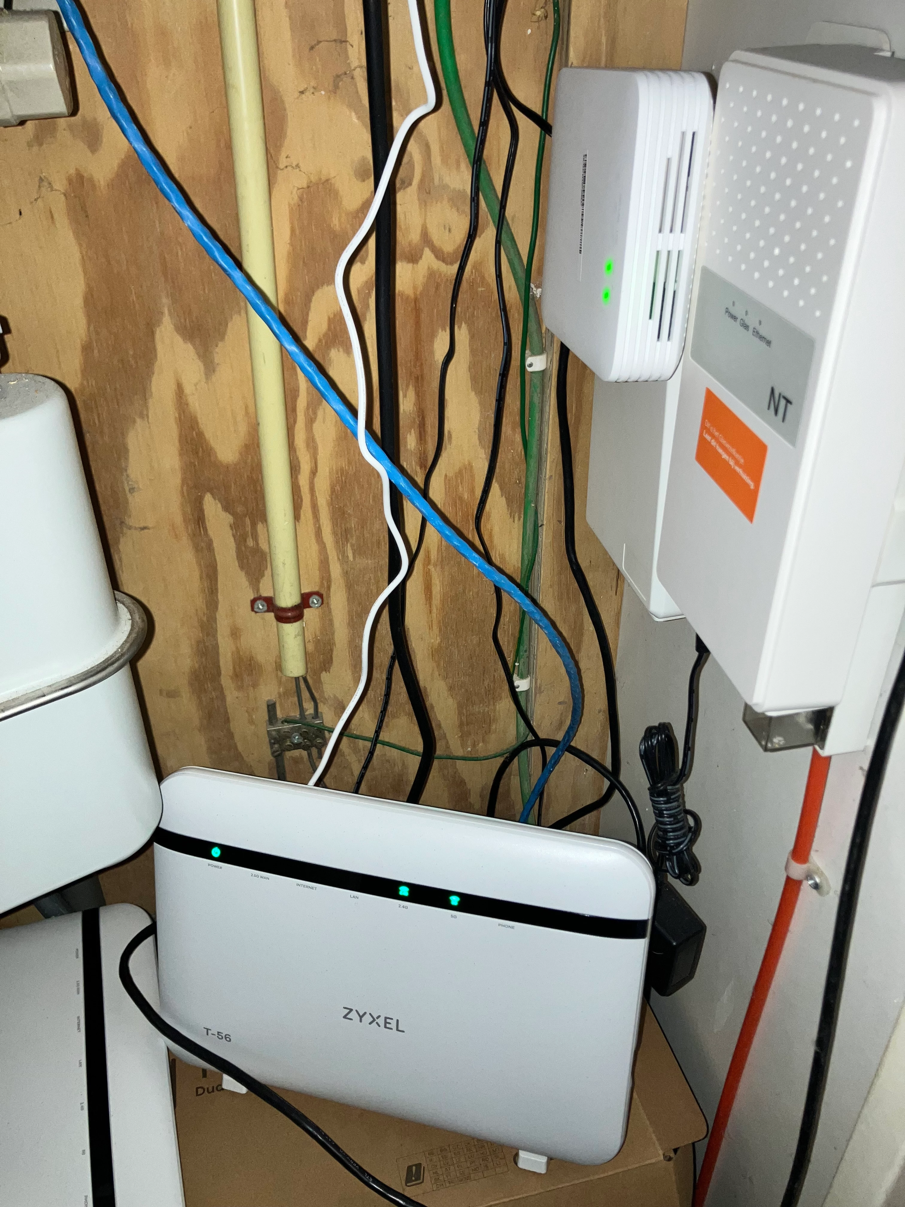

Ik gebruik normaal mijn eigen modem, een Draytek2927. Tijdens mijn initiële belletje heb ik het originele modem er ook al tussengezet, de T56. Ook geen LAN connectie.
Ik weet 100% zeker dat de WAN poort werkt op mijn modem omdat ik daar voor nu een OpenWRT router op heb aangesloten voor USB-tethering, deze ziet de Draytek gewoon met de volle 1Gbps.

​@Cheyenne van Odido dank voor het uitzoeken. Ik heb gisteren ook het nieuwe modem ontvangen. Ook deze werkt niet, ook niet bij andere kabels. Ik kijk uit naar de media converter, bedankt tot zo ver 😄.
Bedankt ​@RianKatoen! Ik heb met een collega gesproken en we doen het toch anders. Er komt kosteloos een monteur naar je toe om dit op te lossen. De ONT zal dan ook niet bij je aankomen, maar de monteur heeft wel een ONT bij zich. We hebben liever dat iemand op locatie de ONT vervangt en anders nog mogelijk naar de wijkcentrale kan om de patch te checken. Zo weten we zeker dat je een snellere oplossing krijgt. Guidion stuurt je een e-mail met een link waarmee je een afspraak kan maken. Plan deze in!

De monteur is vanmorgen langs geweest, het was inderdaad de mediaconverter/ONT. We zijn weer online met de volle snelheid, dank voor het helpen.
