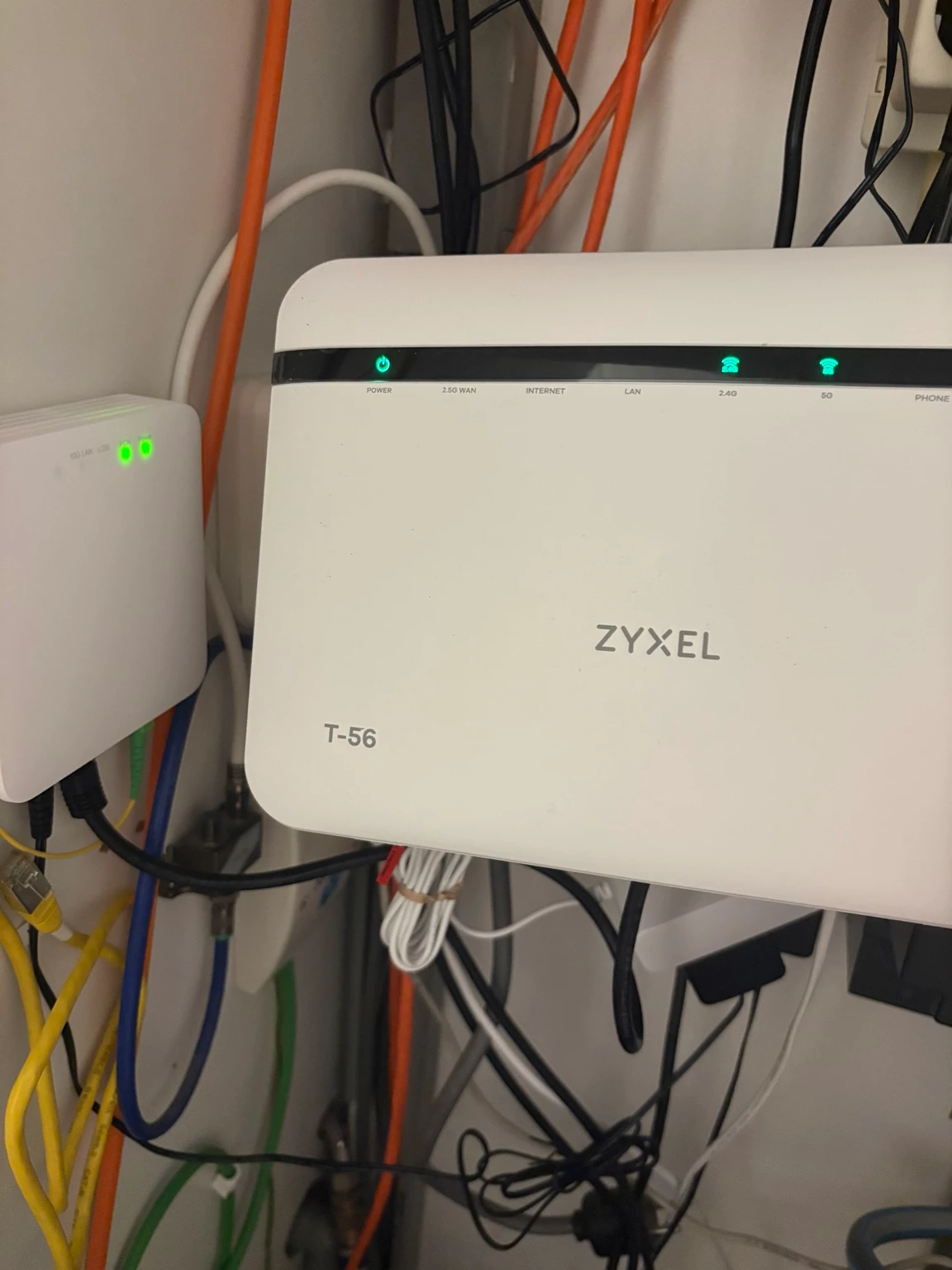

Sinds gisteren heb ik geen werkende internetverbinding meer. In de ochtend viel de verbinding eerst meerdere keren weg en kwam daarna helemaal niet meer terug.
Ik gebruik een eigen EdgeRouter, maar ik heb inmiddels meerdere tests gedaan om mijn eigen apparatuur uit te sluiten.
Mijn ONT is een Huawei OptiXstar HN8010Ts-20 (XGS-PON).
De huidige situatie:
  • Power: groen
  • PON: continu groen
  • LOS: uit
  • LAN/Ethernet-link op de ONT: geen link
  • EdgeRouter eth0 geeft Disconnected
  • Andere Ethernetpoort op de EdgeRouter getest: ook geen link
  • Meerdere UTP-kabels getest
  • Ook de originele Odido Zyxel T-56 rechtstreeks op de ONT aangesloten
  • Ook daarbij komt de WAN-link niet op en blijft de LAN-poort van de ONT zonder link
Hierdoor lijkt het probleem mij niet in VLAN 300, DHCP of mijn eigen routerconfiguratie te zitten. Er wordt namelijk überhaupt geen fysieke Ethernet-link opgebouwd tussen de ONT en de router.
Ik heb hierover inmiddels meerdere keren telefonisch contact gehad met Odido. Ondanks bovenstaande tests wordt er nu eerst een nieuwe UTP-kabel opgestuurd, die ik waarschijnlijk pas dinsdag ontvang. Pas als dat niet helpt kan er blijkbaar een monteur worden ingepland.
Omdat ik al meerdere kabels én de originele Odido-router heb getest, vermoed ik sterk dat de LAN/10G Ethernetpoort van de Huawei ONT defect is.
Kan een moderator dit alsjeblieft beoordelen en, indien mogelijk, direct doorzetten voor vervanging van de ONT of een Guidion-afspraak? Ik zit momenteel volledig zonder vaste internetverbinding en zou graag voorkomen dat ik nog meerdere dagen moet wachten op een kabeltest die feitelijk al is uitgevoerd.

Hallo ​@RonaldVisser92
Het komt wel vaker voor dat de LAN poort van de ONT defect raakt, de ONT omwisselen is dan de oplossing.
  • sep 25, 2026 10:24 p.m. UTC
Hoi ​@Waqqas
Dit is ook wat ik dacht. Heb dit ook aangegeven bij support. Maar ze willen dat ik het opgestuurde kabeltje ga proberen. Terwijl ik al verschillende kabels heb geprobeerd. Vandaar deze post. WIl eigenlijk niet wachten tot ik de kabel binnenkrijg om vervolgens alsnog weer support te bellen.
  • sep 26, 2026 7:49 a.m. UTC
ONT omwisselen moet door een monteur gebeuren. Vandaar dat ze eerst de andere logische problemen willen uitsluiten zoals een kabel.
  • sep 26, 2026 8:47 a.m. UTC
Hallo ​@eric ,
Dat snap ik maar dat is natuurlijk eerste wat je zelf probeert. Daarnaast heb ik dit aan telefoon ook met meerdere agents geprobeerd. Zelfs de nieuwe utp-kabel die nog in doos zat van Zyxel zat. Waardoor ik nu dus minimaal x aantal dagen alsnog zonder internet zit voordat er uberhaupt nieuwe ONT komt.
Vervelende is ook dat ik meerder keren met agent moest bellen. De eerste keer, na het hele proces van uur router aan/uit e.d (wat logisch is), zou ik teruggebeld worden door tweede lijn. Dat is nooit gebeurd dus heb ik volgende dag weer gebeld. Moest ik met nieuwe agent weer het hele riedeltje bij af. Die stuurt mij door naar tweede lijn en dan komen ze met oplossing van een nieuwe kabel.
Voorheen zat ik bij Tweak met een aon-verbinding en kon de glasvezel met SFP-module direct de router in en kon de ONT overslaan. Met XGS-PON was het mij wat te duur.
Overigens is ONT-omwisselen ook geen rocket-science natuurlijk. Zijn drie kabeltjes. Had ONT zelf ook aangesloten toen Tweak werd overgenomen door Odido en monteur verbinding had omgezet in wijkkastje. Zodat ik niet hoefde te wachten tot monteur bij mijn huis was. Alleen zullen ze de nieuwe ONT nog moeten activeren.
  • sep 26, 2026 9:15 a.m. UTC
Odido wil niet dat klanten met glasvezel moeten werken. Daarom bij ONT wissel met bezoek monteur.
  • sep 26, 2026 9:19 a.m. UTC
​@RonaldVisser92
De glasvezel rechtstreeks in je eigen router kan ook, zoek op Google naar Zaram XGSPON SFP module.
  • sep 26, 2026 9:27 a.m. UTC
​@Waqqas
Dat weet ik. Echter moet ik dan ook nieuwe router kopen + die module. Alleen dan ben ik bijna 400 euro achterop. Dat leek mij wat veel van het goede.
​@eric
Het is ook prima dat ze nieuwe monteur sturen. Echter moet ik nu dus eerst wachten op de UTP-kabel voordat ze überhaupt monteur willen inplannen. Ik had zelfs aangeboden dat als ze monteur direct konden inplannen en het wel aan kabel lag ik de monteur wel zou betalen. Echter dat was allemaal niet mogelijk. Ik moest twee keer zelfde proces door omdat ze niet terug belden en na in totaal bijna 3 uur aan telefoon + proberen van verschillende kabels. En dat ze vervolgens alleen UTP-kabl willen opsturen.. Daar zit vooral het probleem.
  • sep 26, 2026 9:29 a.m. UTC
​@RonaldVisser92
Ik denk dat een moderator wel direct een monteur met ONT zal aansturen na het doorlezen.
  • sep 26, 2026 9:31 a.m. UTC
​@Waqqas
Vandaar de post :) Want moet nu dus eerst wachten tot de UTP-kabel via de post komt..

Hi ​@RonaldVisser92, dankjewel! Ik zie dat de monteur is langs geweest en alles weer werkend heeft achtergelaten. Fijn! Ik heb de periode dat je offline was metéén vergoed. Je krijgt hier nog een bevestiging van per e-mail en zal de vergoeding terug zien op de eerste volgende (slot)factuur!
