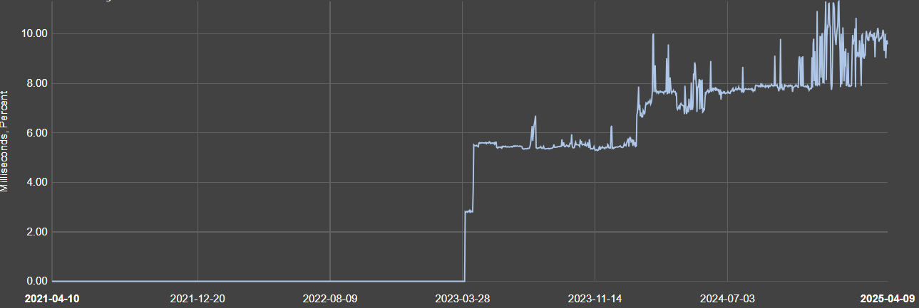

Ik meet zelf de latency 24/7 vanaf mijn router die via de ONT van Odido is aangesloten naar 1.1.1.1. Er is een duidelijke trend te zien dat het netwerk sneller vol raakt dan dat KPN en of Odido uitbreid. Ik heb steeds als er een duidelijke achteruitgang was met tracert achterhaald waar de latency verhoging optreed en dit is altijd in het stukje 10.10.x.x netwerk wat direct na ftth.glasoperator.nl komt (KPN of Odido netwerk). Ik begon ooit op 3ms wat al snel naar ongeveer 6ms ging en ruim een jaar zo bleef. Inmiddels zit ik op 10ms wat nog steeds niet slecht is maar veel hoger moet het niet gaan worden want Odido is wel van mening dat latency geen onderdeel van hun prestatie is maar elke netwerk engineer weet dat dit onzin is. Ik snap ook waarom ze het zo brengen, omdat als klanten meten ze hele ketens meten van thuis naar 3th party test servers of erger game servers. Die metingen veroorzaken vaker veel ruis dan dat ze correct zijn en Odido is alleen verantwoordelijk voor hun eigen stukje netwerk. De rest inclusief de server waartegen je test is buiten hun verantwoording. Daar het stukje 10.10.x.x netwerk private is kan ik niet zien welk stukje van KPN en welk stukje van Odido is. Ik houd het daarom in het midden welke van de 2 nou verantwoordelijk is voor de langzame achteruitgang.

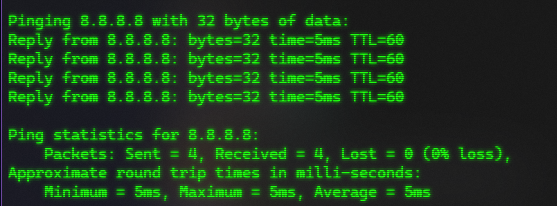

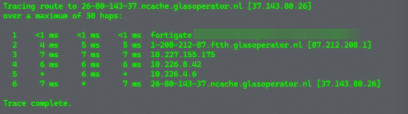

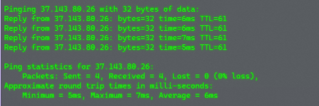

Na het wijzigen van WAN IP-adres gaat het een stuk beter. Nu haal ik vrij consistent 5ms naar Google.
