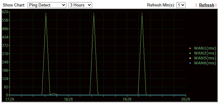

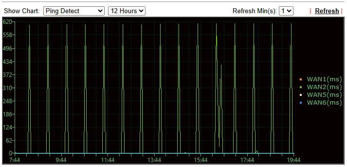

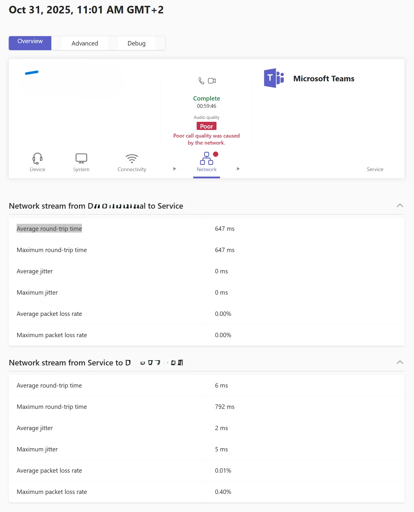

Sinds (ongeveer) 23 October 2025 heb ik om m'n glasverbinding regelmatig een enorme toename van de Round Trip Delay waardoor m'n Microsoft Teams stopt.
Uit de Microsoft Teams diagnostics komt dit:

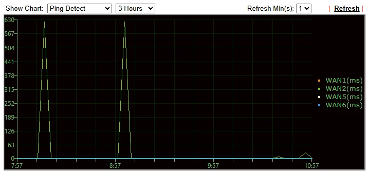

Uit m'n firewall zie ik dit:
Of meer zoom:

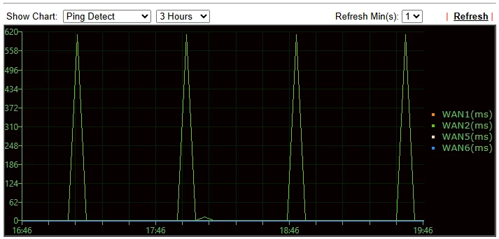

Wat ik zie is dat elke (pakweg) 50m de responstijden gedurende een minuut ofzo enorm omhoog gaan. Normaal gesproken is een ping 4ms ofzo. In die pieken boven de 600ms.
Vooral bijzonder is dat dit voor 23 October allemaal prima werkte. De grafieken zijn van m'n firewall die via 2.5Gb aan de ZyXEL zit dus het lijkt me niet dat daar een probleem zit.
Rara wat Odido heeft gedaan in het netwerk rondom die datum?

Die 50 minuten lijkt wel heel precies. In eerste instantie denk ik dan aan een cliënt op je eigen netwerk die wat doet.
Misschien kun je kijken wanneer de volgende 50 minuten valt en dan even 5 minuten daarvoor alle apparaten van je netwerk halen, behalve je eigen computer. Als het dan niet voorkomt weet je dat het een van die apparaten is.
Ik neem bv wel eens tegengekomen dat het ging om een registratie kastje voor internetverkeer en ook wel eens andere obscure verkeerslurpers (of een speedtest die elke 50 min loopt e.d.).
Of meer zoom:

In Microsoft Teams is dit dan het effect:
Teams meeting met MT in XXX kapodtstuk

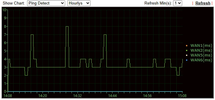

  • nov 14, 2025 8:59 a.m. UTC

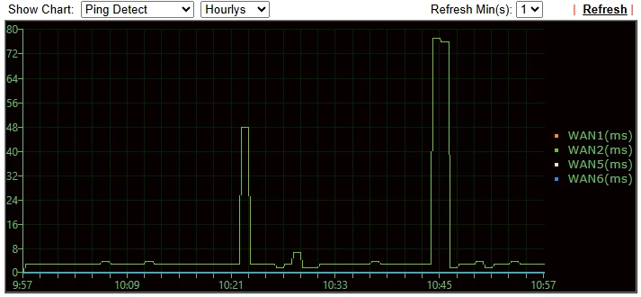

Wat wel opvalt is dat ik sinds vanmorgen pakweg 9 uur dit zie …
Het is niet weg, maar de round trip delay is wel een heel stuk minder, beter te zien als ik meer inzoom:
En een ‘spike’ naar 80ms is niet dramatisch, daar kan mijn Teams call wel tegen.

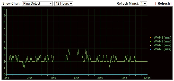

  • nov 14, 2025 2:17 p.m. UTC
Ik weet niet of iemand in deze discussie groep ook van Odido is en inzicht heeft in de daadwerkelijke configuratie, maar sinds vanmorgen lijkt het nu dus weer okee te werken. (toeval? 🤔)
Ik heb zelf niets aangepast in mijn configuratie. Ik zie op mijn firewall, oh nee op mijn router met firewall features, sorry ​@rvk01, dat de round trip issues er vandaag sinds even na 9 uur in elk geval niet meer zijn, terwijl het daarvoor behoorlijk consistent was.
Ik zal later nog eens door de syslogs gaan (de ZyXEL stuurt ook syslog naar m'n server) of er iets in de ZyXEL is aangepast via TR69 wellicht. De Huawei ONT stuurt helaas geen syslog, als iemand daar nog tips voor heeft, zou wel mooi zijn om dat ook te hebben in de logs.
Maar voor nu  een prima verbinding met prima response.
