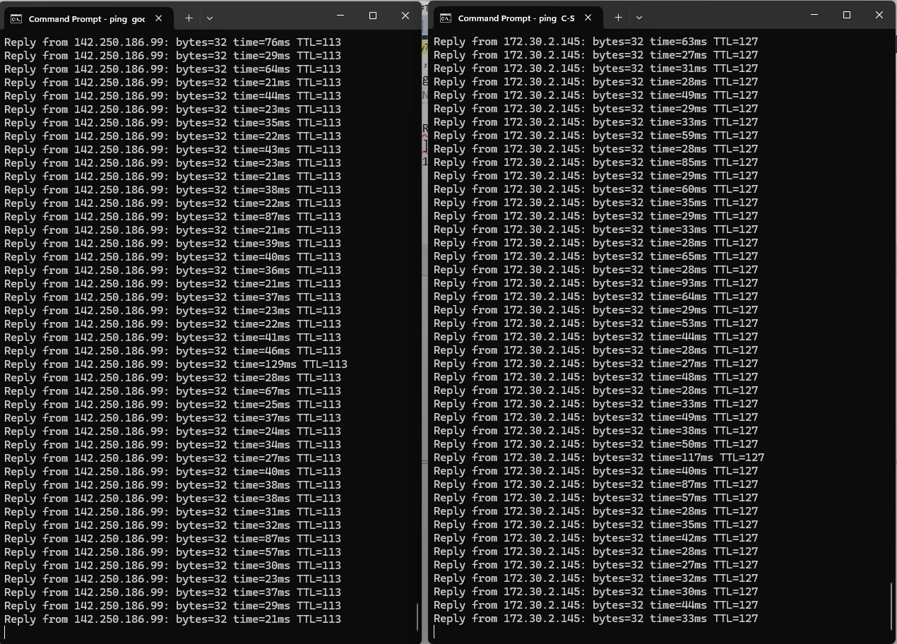

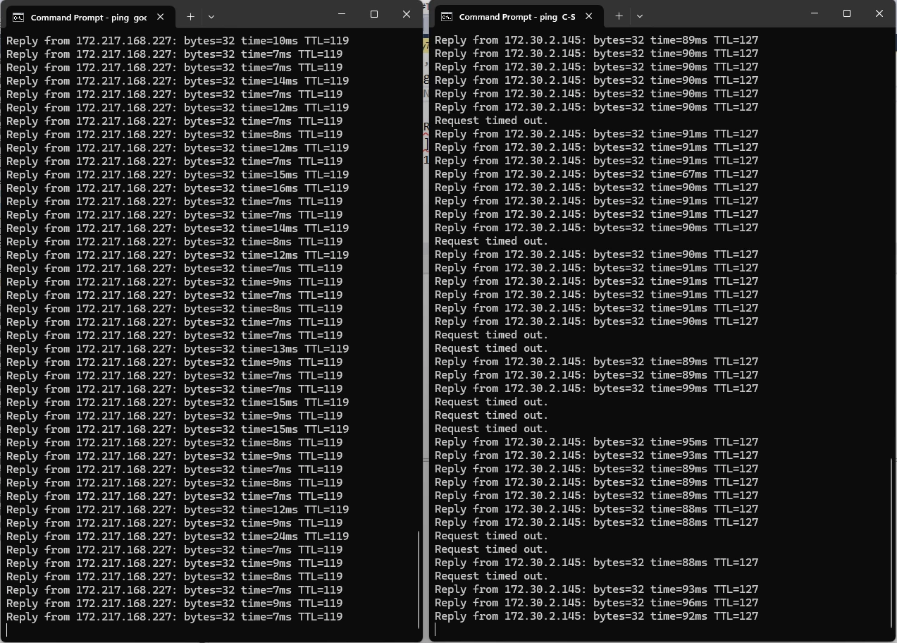

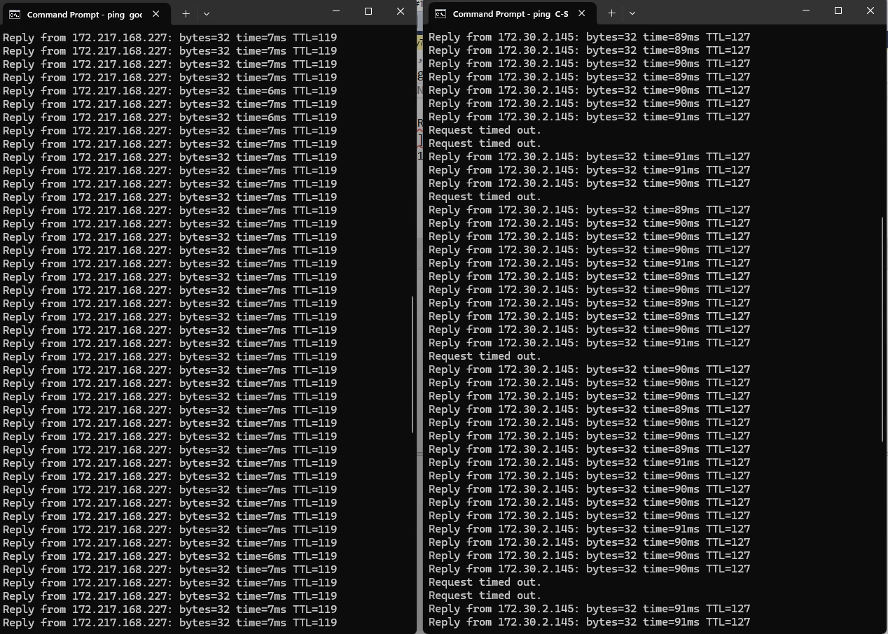

Ok, ik wist niet dat je bijlagen kan toevoegen, hierbij de pingtijden van 3 tests (links is ping naar google.nl en rechts is een ping naar een server binnen ons netwerk)
Via Odido bekabeld:
Via Odido draadloos:
Via Vodafone 5G Tethered:

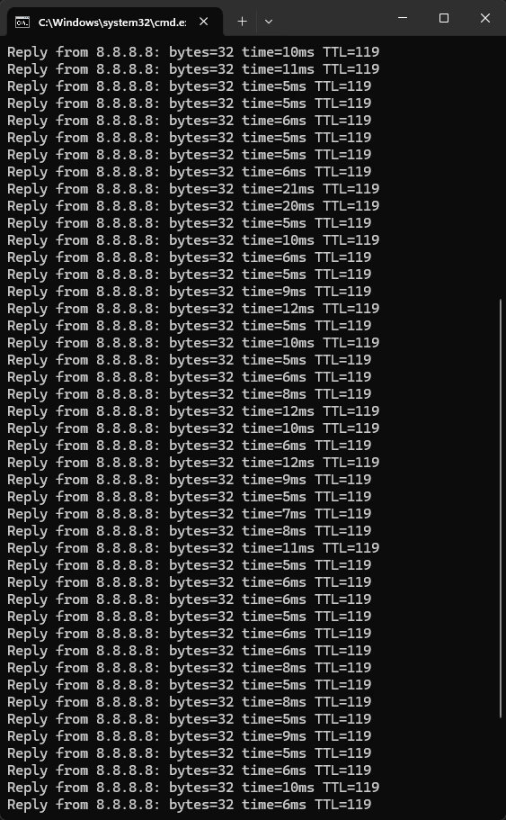

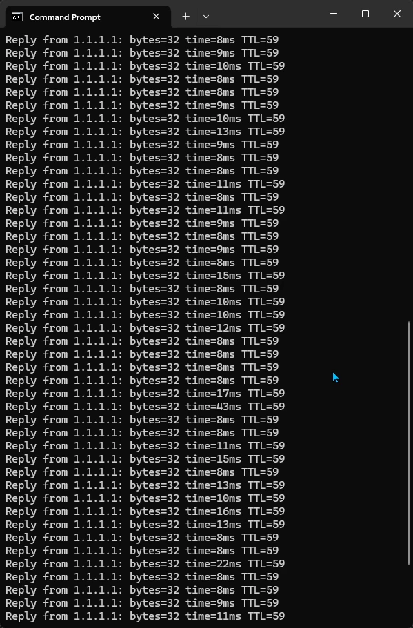

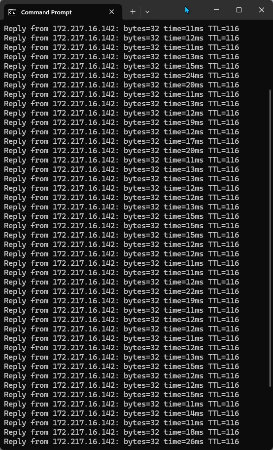

Hier zijn screenshots van de 3 pings naar 1.1.1.1, 8.8.8.8 en google.com. De timings zien er wel onstabiel uit lijkt me.
