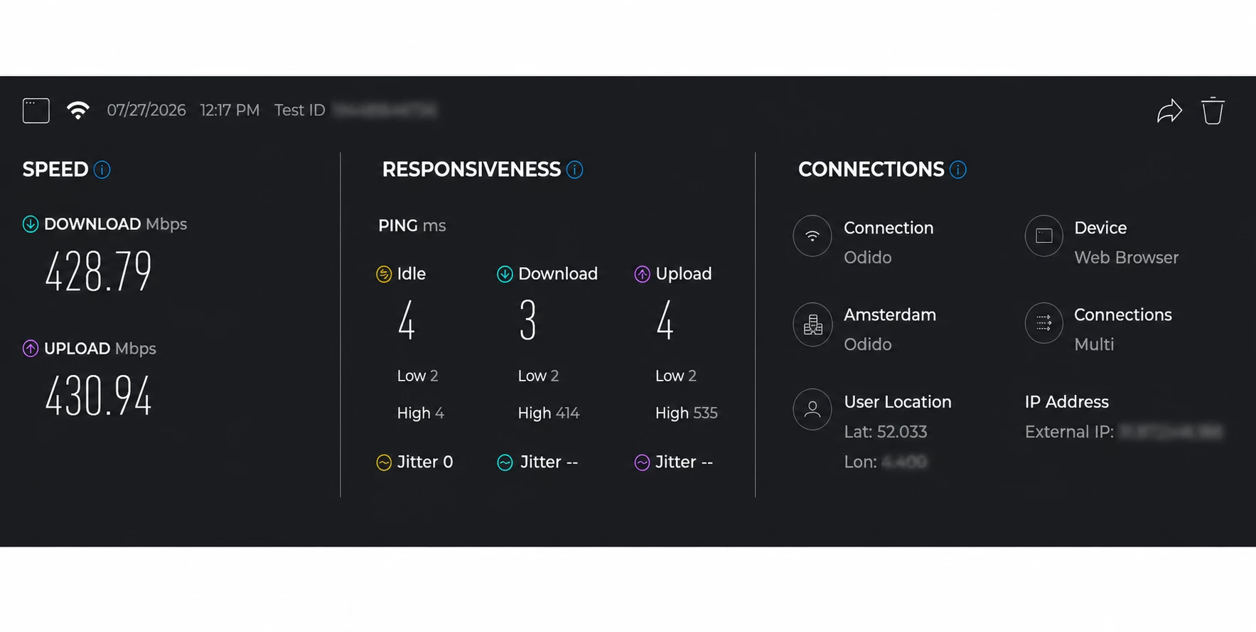

Ik heb sinds een tijdje last van hoge ping/latency spikes, ondanks dat mijn internet snel genoeg is. Ik gebruik een bekabelde ethernetverbinding en merk het in alle applicaties, zoals games, Discord en tijdens het browsen.
Wat ik al heb geprobeerd:
  • Beide routers opnieuw opgestart.
  • Meerdere ping- en speedtests uitgevoerd.
  • Ethernetverbinding gecontroleerd.
Mijn download- en uploadsnelheid zijn goed, maar de latency loopt tijdens gebruik soms flink op. Ik heb een screenshot van de speedtest toegevoegd.
Heeft iemand een idee waar dit aan kan liggen of hoe ik dit verder kan onderzoeken?
Alvast bedankt!

Bij mij op een KPN abo is de latency onder druk ook wel hoger maar toch geen 500ms. Meer richting 80-100ms bij Download en 15ms bij upload (upload schijnt er bij mij dus minder last van te hebben maar KPN provisioneert mijn 500/500 op ong. 500/570).
We lezen hier meer dat dit bij Odido schijnbaar een heel stuk hoger ligt. Misschien kan de Zyxel router dit toch niet zo goed verwerken. Als je de snelheid beperkt naar 95% van het maximum is dat latency probleem in 1 keer weg (goede QoS zou dus helpen maar dat heeft de Zyxel niet).

Hallo ​@SimpleKool
Tíjdens een speedtest zijn die pieken bij mij ook 400+ maar dat zorgt niet voor problemen bij mij. Ervaar je traag internet bijvoorbeeld?

  • jul 27, 2026 11:27 a.m. UTC
Hallo ​@SimpleKool
Hoi @Waqqas,
De snelheid zelf is prima, maar ik ervaar regelmatig korte latency spikes. Dat merk ik vooral tijdens online gamen en in Discord: mijn ping schiet dan ineens omhoog, waardoor ik lag of een korte onderbreking krijg. Ook een continue ping naar mijn router laat af en toe uitschieters zien, dus het lijkt niet alleen tijdens de speedtest voor te komen.
Heb je misschien nog tips om verder te onderzoeken waar dit door kan komen?
  • jul 27, 2026 11:28 a.m. UTC
Zoals ik al aangaf... snelheid limiteren naar 95% zal volgens mij heel veel helpen.

  • jul 27, 2026 11:56 a.m. UTC
Schakel overigens ook DoS detectie uit in de Zyxel router.
Bedankt! DoS heb ik inmiddels uitgeschakeld op mijn Zyxel EX5601-T1. Alleen kan ik de instelling om de snelheid op 95% te zetten niet vinden. Weet jij waar die zit?
  • jul 27, 2026 12:02 p.m. UTC
De Zyxel heeft een simpele gestripte provider firmware dus QoS zit daar niet (meer?) in. De enige optie om de snelheid dan te beperken is via je OS zelf (Windows heeft een QoS optie bij de netwerk adapter) of een eigen (betere) router te gebruiken.
